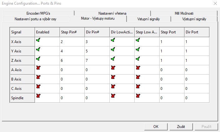

Předem se omlouvám jestli to píšu blbě nebo jestli se to tady už stokrát řešilo. Jsem tu nový a i když jsem strojař (seřizovač/programátor NC) nějak si nevím rady s nastavením věcí v Machu. Aktuálně mě trápí kde mám vzít hodnoty které nastavuji v Motor Outputs hlavně Step pin, Dir pin, Step port, Dir port. Stáhl jsem si manuál ale nějak to pořád nechápu.

Pošli screen shot tvého nastavení Machu.
A i když jsem dlouho nezapojoval, zdá se mi, že nemáš připojené napájení logiky 5V.

Zdravím. Včera večer jsem se ještě o kousek posunul. Hodnoty jsem převzal co jsou napsané na desce a pro osu X to je 2 a 3. Nyní když zadám třeba G0 X50 je vidět jak modul začne svítit zeleně že pracuje ale motor se nehne. Na základní desce ten Usb port je sice napájecí ale vydedukoval jsem že tak i tak je napajecí LPT port. Ani po zapojení Usb portu se motor nerozjel. Dělám ještě někde chybu.

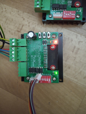

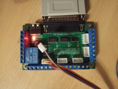

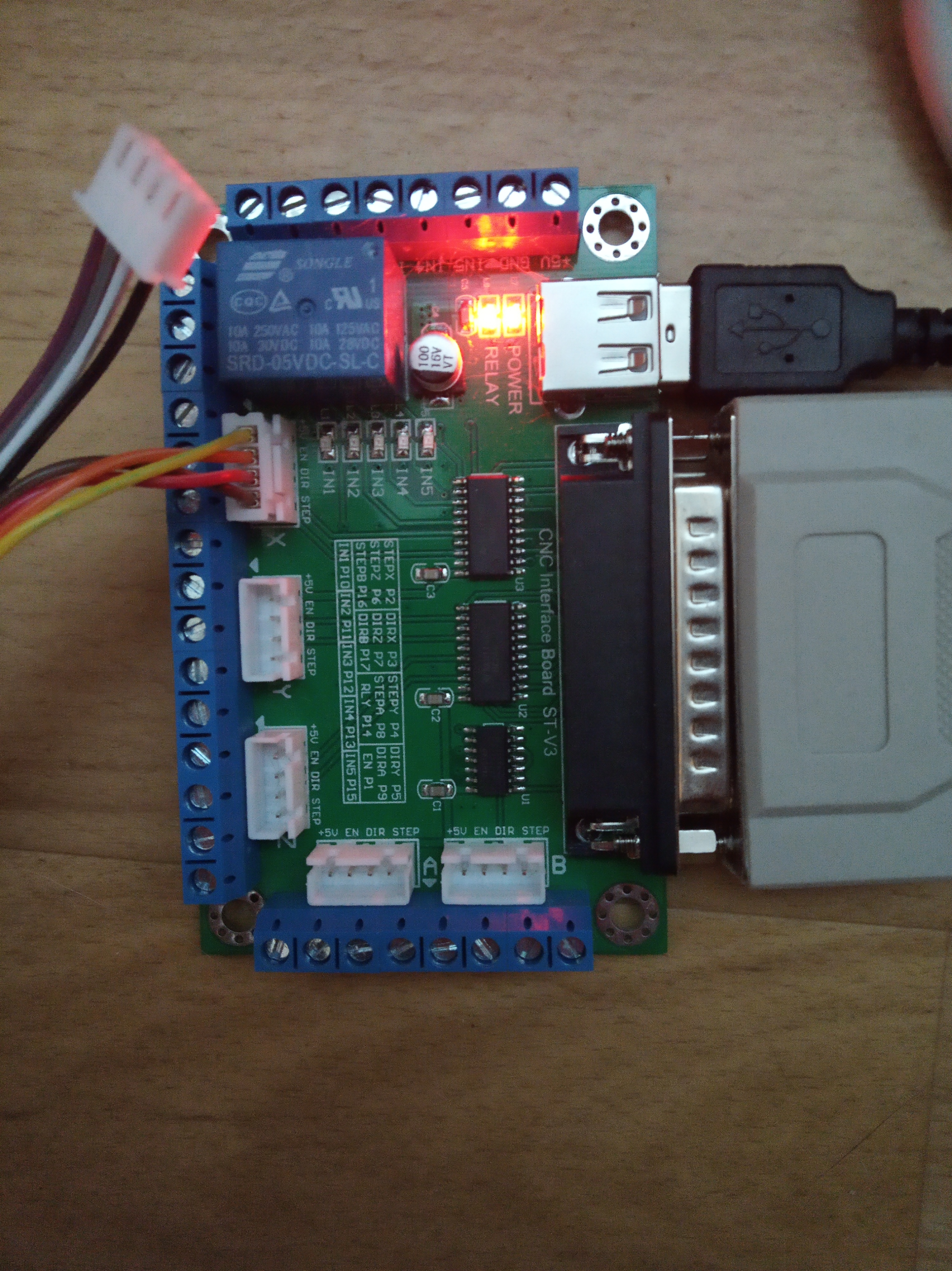

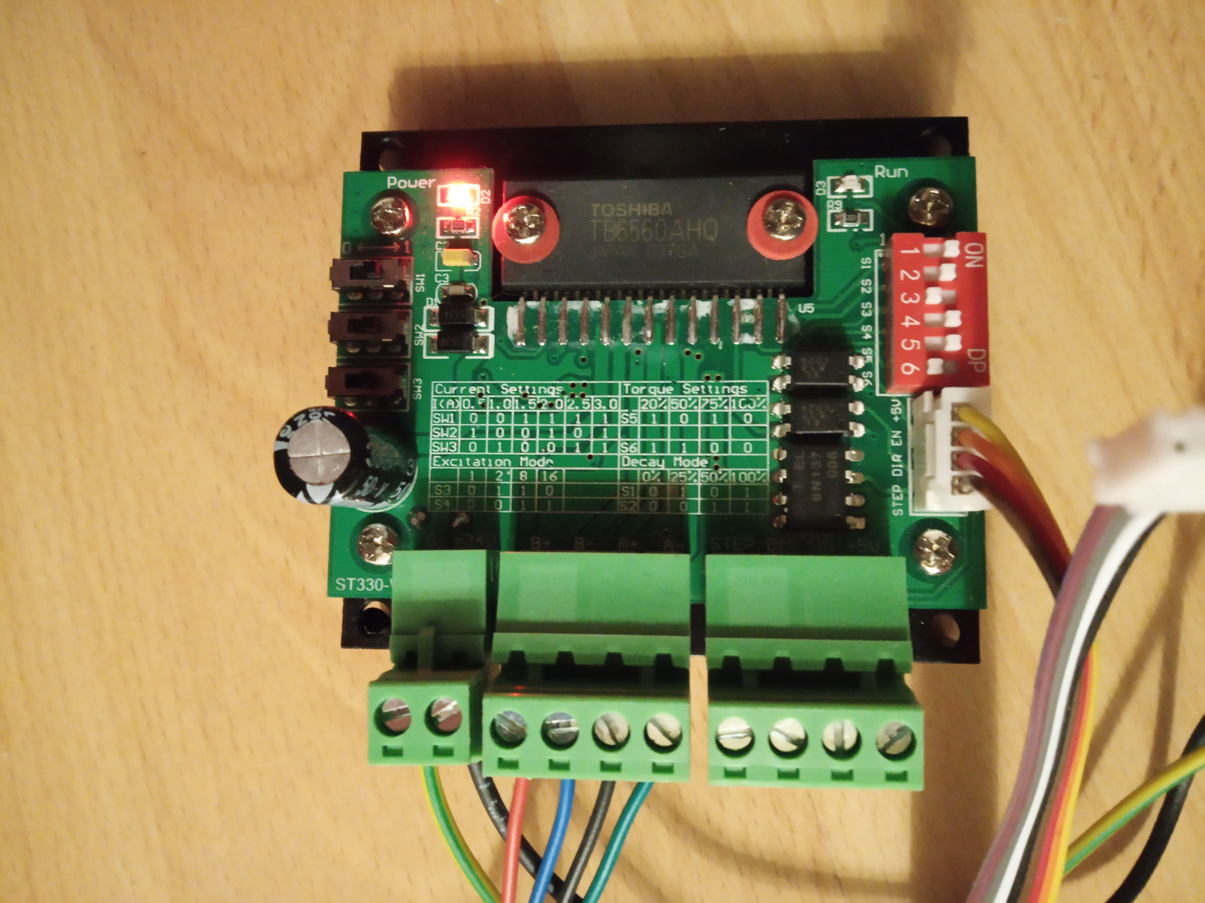

Tak jsi měl pravdu s tím LPT portem že nemá napájení. Zmátlo mě že když jsem ho připojil rozsvítila se dioda. Nic méně jsem o kousek dál. Teď už mám tedy připojené napájení desky (usb port) a na desce svítí obě kontrolky viz foto. Když zadám povel aby se motor točil stejně se netočí. Na modulu se rozsvítí zelená kontrolka že pracuje ale nic se neděje. Ledku s odporem nemám ale zkoušel jsem to proměřit multimetrem a proud tam jde. Na výstupu na motor žádný proud není. Zkoušel jsem takhle dva různé moduly a je to stejné. Nemůže být problém někde v nastavení? Mach vidím poprvé v životě a tak bych řekl že někde něco nemám zapnuté či nastavené. Děkuji za rady
2. 11. 2021, 10:51
Odpoj z toho propojovacího kabelu drát Enable (EN) a nechej ten pin nezapojený.
Nebo si Enable nakonfiguruj v Machu.

Motor mám zapojený dobře nejenom podle popisu ale i podle toho že se mi konečně začal točit po vyndání drátu z EN. Tak mohl by mi někdo teď tedy napsat co přesně tam mám blbě a jak to můžu změnit? Osobně i myslím že to bude o nějakém nastavení v Machu a pokud ano potřeboval bych trochu podrobnější cestu co kde změnit a jak. Děkuji
3. 11. 2021, 9:31
Wonders píše: 3. 11. 2021, 8:06 Motor mám zapojený dobře nejenom podle popisu ale i podle toho že se mi konečně začal točit po vyndání drátu z EN. Tak mohl by mi někdo teď tedy napsat co přesně tam mám blbě a jak to můžu změnit? Osobně i myslím že to bude o nějakém nastavení v Machu a pokud ano potřeboval bych trochu podrobnější cestu co kde změnit a jak. Děkuji
To je jednoduché.
Ten signál se sice jmenuje EN jako Enable, ale v reálu je to Disable.
Takže aktivní úroveň na tomhle pinu driver nikoli povolí, ale naopak zablokuje.
Tohle asi tehdy vymýšlel nějaký student genderových studií, a od té doby všichni slepě kopírují.
No a když ten signál v Machu nemáš obsloužený, tj. nakonfigurovaný, tak při tom zapojení, jaké máš použito, že tam defaultně aktivní úroveň.
Takže je driver zablokovaný, Disable.
V praxi ten signál celkem k ničemu není. Já ho třeba na své frézce vůbec nemám zapojený. Takže buď ho nechej nezapojený, pak budou motory aktivní hned po puštění napájení.
Nebo kdybys ho přece jen chtěl použít, tak si v Machu musíš na příslušný pin namapovat signál Enable, aby ho Mach uvolnil.
