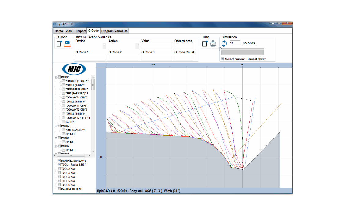

Ahoj ve spolek,
zase sem se k něčemu připletl a teď sháním informace.
Nevíte někdo o nejakým softu, kterej by uměl generovat dráhy pro rotační tažení plechu?
Něco jako je na obrázku. nebo tady ukazka https://www.youtube.com/watch?v=RhQWYSQov-k Našel jsem pár náhledů, ale program nikde, dokonce ani ceník.
Možná by i stačilo, protože se program nebude často měnit, i nejaký ruční zdlouhavěší postup jak takový dráhy vyrobit.
Napadá mě je nakreslit jako vektory a ty pak převest do gcodu a následně poupravit rychlosti posuvů a ostatní drobnosti. Navíc většina softů co mám či znám je spíš na frézování a já bych potřeboval něco na soustruh. Ale to už mi připadá moc zdlouhavé a navíc bez znalostí vlastní výroby (nikdy sem u toho nestál) si ani neumim moc představit co si u takového plechu můžu dovolit.
Neřešil to tu už někdo?

fupe: Já bych to řešil v Grasshopperu a to včetně postprocesingu. Pro tohle 2D tváření by to v něm šlo, ale samozřejmě by to bez zásahů nezvládlo automaticky generovat dráhy pro všechny možnosti. Dokud to budou algoritmicky kompatibilní tvary, tak by to ty dráhy generovalo na pár kliknutí.
Ten SW z náhledu máš tady, tak ho poptej:
https://mjcengineering.com/software-suite/

fupe: Je to neskutečně silný SW nástroj. Dají se v tom dělat zázraky. Já s tím tedy dost bojuju, protože ho používám jen občas, ale zatím jsem vždycky udělal to, co jsem potřeboval. Když to s ním někdo umí, tak je to i extrémně rychlé.
Tohle by asi šlo. Vzít konturu, offsetem udělat křivku po které jede kladka, tu křivku rozřezat na segmenty, ke každému segmentu připojit nějaké nájezdy/odjezdy, správně to všechno seřadit, převést na polylajnu, polylajnu pak načíst do vlastního postprocesoru, nebo při troše štěstí použít nějaký hotový generátor G-kódu z Grasshopperu. Případně si v GH dělat jen křivky a pak je zpracovat v nějakém CAMu.
Počítal bych s tím, že v reálu to bude dost složitější jak v té SW části, tak i při tváření. Kdysi jsem kovotlačitelství zkoušel a moc úspěšný jsem nebyl. Není to tak snadné, jak se zdá.
