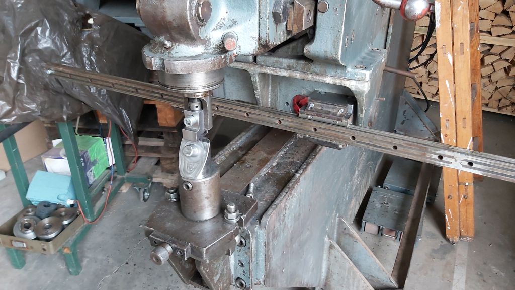

mašina je Trumpf TAS81. niektoré univerzálne nástroja sa dajú kúpiť, ak sa ich podarí nájsť, tak to aj spravím.
táto mašina funguje tak, že podľa dielu, čo treba vyrobiť, musím vyrobiť nástroje. Tak si chcem pripraviť nejaké polotovary a univerzálne držiaky.
ten valec, čo potrebujem obrábať má d60 a L70. mal som to v 200ke univerzále, v čelustiach 30mm, nad 40mm a obrábať som chcel upínaciu stopku cca 40mm. tie mäkké čeluste vyskúšam.
