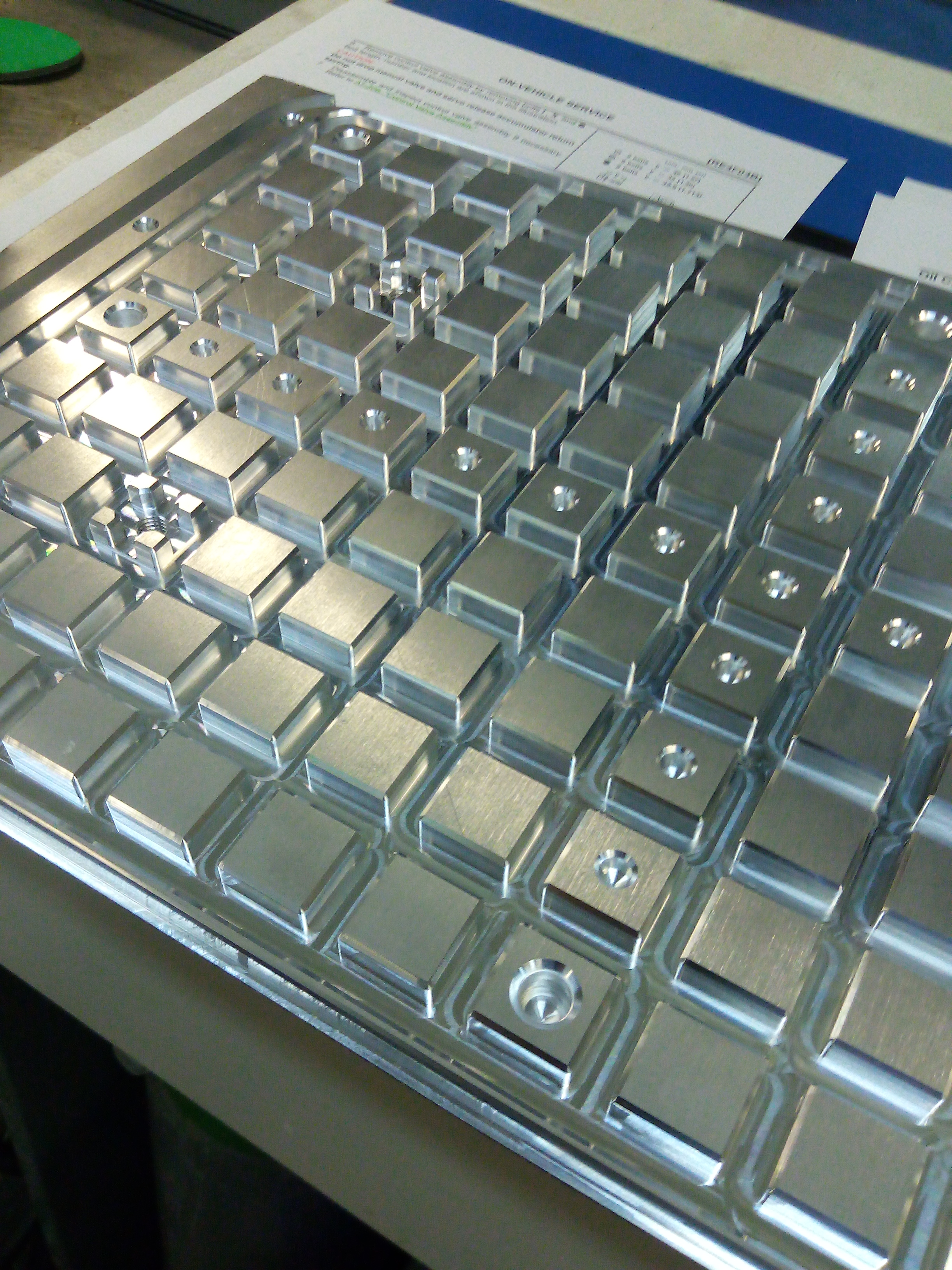

já používám plničku klimatizací...má 100l/min. ale na slabé plechy a lehoučké veci bych chtěl zkusit tohle. mám 500 litrů 7,5 kw kompresor....mě jede celej den pneuservis...takže s tímhle problém nemám, stůl je 450x250 vlastní výroba...funguje skvěle
