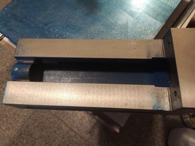

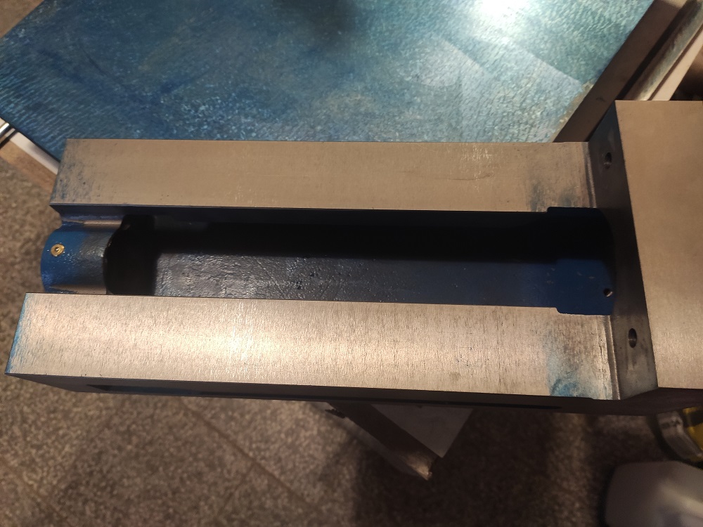

Zdravím, stal jsem se hrdým majitelem čínského svěráku z eBaye :) Má to 150 mm čelisti, 160 mm rozevření a 25 kg. Dal jsem za něj 3500,- Kč. Tady je recenze od TOT: https://www.youtube.com/watch?v=Zl6wpdtBZhk

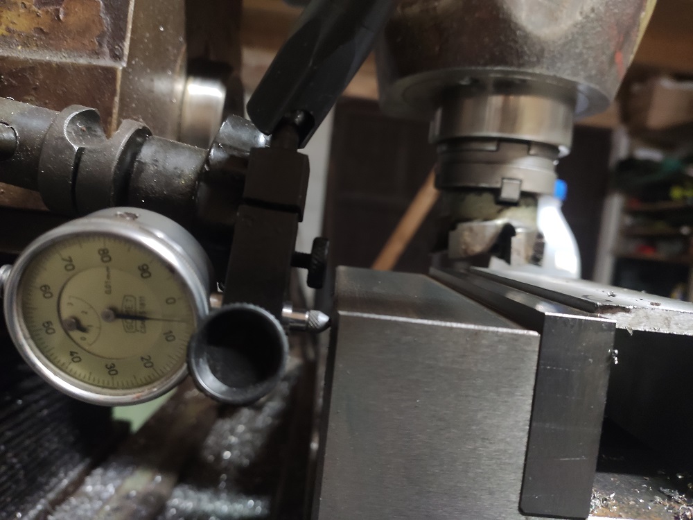

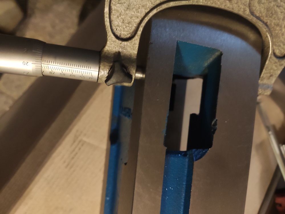

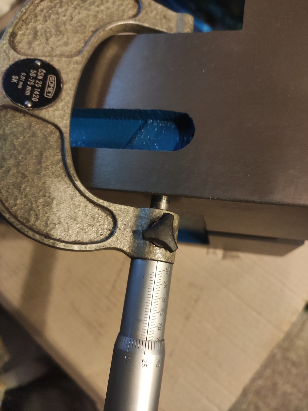

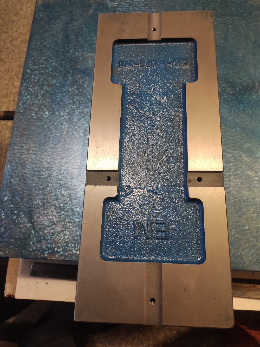

Spodek svěráku je max. o 2 stovky prohnutý (nedostanu pod něj 0,02 měrku), vodicí plochy jsou těsně u pevné čelisti o 5 stovek vyšší, než na zbytku plochy. Při maximálním dotažení pásoviny, která je posazená co nejvýše v čelistech, se pevná čelist prohne dozadu a nahoru o 5 stovek. Má to asi metrický závit na šroubu, žádný trapéz. Mechanismus dotažení je dělaný tak, aby se nenadzvedával upnutý obrobek (ale stejně mi to o nějakou tu stovku nadzvedává). Kolmost čelistí na vodicí plochy nemám jak přesně změřit, ale podle mého malého strojního úhelníčku to nevypadá zle.
Čeká mě u něj ještě nějaké překvápko? Protože zatím jsem za ty peníze docela spokojený. Když se zbavím těch 5 stovek navíc pod pevnou čelistí, tak mi přijde, že budu mít celkem fajnovej svěrák. A asi bych tím pádem koupil ještě jeden. Nebo snad někde seženu lepší poměr kvalita/cena? Můj rozpočet je 7000,- Kč, ale za ty peníze bych samozřejmě chtěl, aby to mělo zase o něco míň neduhů než tenhle číňan.
