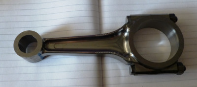

Prosím, je tu někdo, kdo by byl schopen udělat defektoskopii na 7 ks titanových ojnic?
Rentgen?
Ultrazvuk?
Něco jiného?
rozměry pro představu - rozteč ok 13 3mm, pr. velkého oka 48 mm
nechám si poradit, v tomhle oboru moc zkušeností nemám
díky za radu a diskusi

Na ultrazvuk bych se u ojnic nespoléhal. V práci ultrazvukem děláme nápravy. K provedení ultrazvuku potřebuješ mít nějaký etalon s uměle vytvořenými vadami, potřebuješ vědět, co je ještě přípustné a co ne.. Etalon máš proto, abys věděl, co na tom ultrazvuku máš hledat. Sám tohle nevymyslíš, postup ti někdo musí zpracovat (samozřejmě to musí být defektoskopář s nějakou kvalifikací). V našem případě se jedná o železniční nápravu, průměr přibližně 20 cm, délka asi 275 cm. Sice to má asi 10 přechodů na jiný průměr, ale jinak je to jednoduchý objekt na utrazvukovou defektoskopii. I na takovou blbinu jsme museli mít postup a jednu zničenou nápravu na vytvoření etalonu. Zpracování postupu pro defektoskopii se tam pohybovalo v šestimístných sumách. První kus tuším 500 000, obdobná náprava u jiné firmy asi třetinu (použili jako vzor tu první dražší instrukci). V obou případech samozřejmě připočítat cenu nápravy čtvrt mega
Tady bych se spíš přikláněl k rentgenu, nebudeš potřebovat etalony a budou vidět jednotlivé vady.
Tady ta firma defektoskopii ojnic umí zařídit:
https://www.motorservis.cz/opravy-motoru
Zkus hledat podobné firmy v okolí, nebo to těmhle pošli. Hlavně bych se s nimi poradil, jestli dělat defektoskopii na takto obrobené ojnici, nebo až po tom, co ji vezmeš a to velké oko "přerazíš" vejpůl, abys ho navlékl na čep klikovky.

Fifík: díky za tip
milan.83: říkal jsem si že s tím ultrazvukem to nebude tak jednoduchý
tyhle ojnice mají víko klasicky přišroubovaný, tenkrát se ještě ojnice nelámaly
od Švece bereme běžně díly, znám

testone> nevim presne jake vady a proc je hledas - jestli jde o vyvoj vlastniho procesu, nebo jen kontrolu kvality, ale treba se ti bude hodit odkaz na lab v Ceitecu, kde delaji nanotomografii ("3D rentgen").
Da se to vyuzit nejen jako defektoskopie, ale i jako komplexni mereni, ktere vygeneruje komparacni 3D model. Cena zavisi od potrebneho rozliseni, velikosti analyzovaneho vzorku a materialu. Schopny lab.
https://www.ceitec.cz/pokrocile-instrum ... erialu/rg6
https://ctlab.ceitec.cz/cs/analyzy/

obrobili jsme těch 7 ks ojnic z velmi hrubých volně v ruce kovaných polotovarů, ty polotovary vznikly jako fuška za socíku na Poldovce
tu a tam jsou na nich vidět i okem různé vady
potřebuju z těch 7 kusů vybrat 4, které se nepřetrhnou hned díky nějaké skryté vadě

díky za skvělej tipDawe píše: ↑18. 11. 2021, 10:04 testone> nevim presne jake vady a proc je hledas - jestli jde o vyvoj vlastniho procesu, nebo jen kontrolu kvality, ale treba se ti bude hodit odkaz na lab v Ceitecu, kde delaji nanotomografii ("3D rentgen").
netušil jsem že něco takovýho existuje
pro tenhle konkrétní účel je to příliš drahý (dle ceníku co mají na webu by to vyšlo na několik desítek tisíc)
ukládám si to paměti pro něco co plánuju

A co zkusit lékařský rtg.
Třeba by tam něco bylo vidět.

testone> za malo. Ja to vyuzil dvakrat, jednou vetsim rozlisenim na analyzu porovitosti (resp. cistoty) sloziteho odlitku a podruhe nizsim rozlisenim na analyzu geometrie lisovaneho spoje. Byl to nerezovy bushing lisovany do inkoneloveho tela a ve slozenem stavu to nebylo mozne profilometrem ani jinou metodou omerit. V obou pripadech to poskytovalo realisticke vystupy.
picom> lekarsky rtg nebude mit ani vykon ani rozliseni, to nejde.
