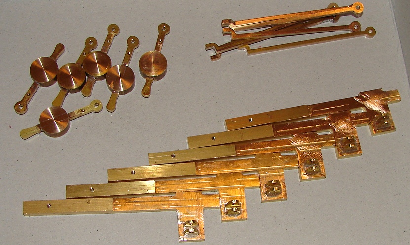

Přidám nějaké fotky výrobků. Je to ve fázi před přeleštěním filcákem, nastříkáním na černo a složením. Čeká se na šroubky M2, které jsem poptával v jiném vlákně.
No, poučení jsem si z toho vzal takové, že jako přestavníky to fungovat bude, pohrál jsem si a ušetřil cca 2/3 nákladů oproti koupi hotových výrobků.
Zjistil jsem taky, mimo jiné, že mosaz se dá dobře pájet elektrickou opalovací pistolí nastavenou na 600 stupňů - u těch největších dílů prostě hrotová 30W páječka neměla šanci. :) (Škrábance vznikly odstraňováním přebytečného cínu a blesk je zveličuje.)
A taky jsem zjistil, že představy o výrobě parního strojku budou muset být zrevidovány, protože s touhle přesností asi NEE.
Radek
