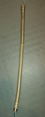

Čím ošetřit tyhle krky?
Silichromem?
Bílou vazelínou?
Já jsem je od rzi čistil mosazným kartáčem.
Co ale pak?

Po okartáčování napatláno obyčejnou leštěnkou na nábytek (já jsem měl nějakou s voskem) a po půl roce znovu. Tak to opakuju v už několik let cca 8 a stále dobré.
t256
Příspěvky: 3021
28. 11. 2021, 3:58
Ja to oplacal vazelinou a natahl na to cernou hadici.

tak to natři barvou,nebo vem elektrikařskou pasku (smrštovaci)
a omotej nebo si udelej z nerezoveho vlnovce novou..ale jde to jen u některych a piplačka..

Tenka cerna smrstovacka, pokud netrvas na retro vzhledu :D

Pak odmastit a lehce přefouknout bezbarvým lakem ve spreji
Příspěvky: 7161
28. 11. 2021, 6:25
klasika bezbarvý lak se bude loupat , na tomhle by moh držet lak na bloky motorů , ten je slušně pružný
