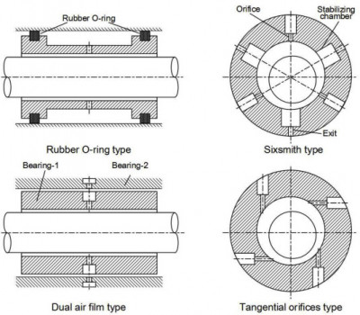

Když si čtu vlákno co dnes dali brusky, tak domácí podmínky se stávají relativní pojem. Dej do Google Aerostatic bearing.
Já v životě realizoval jen hydrostatické lineární ložiska. Toto bude podobné akorát složitější.
1) je to válcové, takže předběžné výpočty modifikovaného Hagen-Poisselova zákona bude složitější odvodit, než pro tekutinu tekoucí mezi rovnými deskami.
2) vzduch je nenewtonovská tekutina
3) pravděpodobně nebudou sedět požadované rozměry pro aerostatické ložisko a pro ložisko kluzné. Nejdřív by si to chtělo pár takových aerostatických ložisek vyrobit a pak na to ložisko ušít stroj/přípravek.

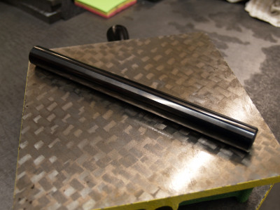

Pár rotačných hriadelí pre vzduchové ložiská som robil, vo finále točia 300t otáčok v nepretržitej prevádzke. Priemer 20g6 na dĺžku 225mm. Problémy sme mali nasledovné:
1. Pokiaľ je obvodové hádzanie väčšie ako 0,003mm, hriadeľ začne vibrovať
2. Pokiaľ je valcovitosť s väčšou odchýlkou ako 0,003mm hriadeľ pláva, vypadáva, nedrží na mieste
3. Problém je čistota vzduchu, musí byť vymrazený, temperovaný
4. Problém je teplota, pretože "klzná" časť je z tej uhlíkovej peny a hriadeľ z ocele
5. Problém je materiál, musí byť maximálne stabilný voči deformáciam v čase
Ja som tie hriadele robil z 19312, kalené na 58HRc, temperované, brúsené, na záver nanesený povlak tuším DLC proti korózií. Taktiež som robil asi 3ks z ložiskovej nerezovej ocele Bohler N690 (možno N695, presne si nespomínam) a boli to vždy riadne zaberáky. Zverodoktor jeden nepodarok videl u mňa v kancli.

Máte možnost (povolení) ukázat výkres?

zz912 píše: 12. 12. 2021, 7:12 Když si čtu vlákno co dnes dali brusky, tak domácí podmínky se stávají relativní pojem. Dej do Google Aerostatic bearing.1-s2.0-S0301679X19300830-gr13.jpg
Načo vymýšlať, keď stačí dobre okopírovať? Len tá predloha stále chýba :D

zz912 píše: 12. 12. 2021, 9:00 Máte možnost (povolení) ukázat výkres?
Na vykrese prakticky nič nebolo, dĺžka 225mm, priemer 20g6, z oboch koncov závity M8, drsnosť Ra 0,1. Zákazník zatelefonoval o čo sa jedná, čo to bude robiť, ako sa to bude testovať. Hneď sa robili naostro kusy, u nás sa premerali, označili, po testoch zákazník zavolal ktoré vyhovujú a ktoré nie. Potom sa robili asi tri várky kusov, jeden kus nám pokazili na povlakovani, jeden kus z nereze nevyhovel v testoch. Ako reálne na tom nič nie je, len to musí byť presne vyrobené.
