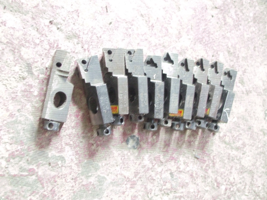

Příspěvek 11. 1. 2022, 7:44
Dostal sa mi do rúk nástroj do otvoru- viackrát osadený valec, a v zafrézovaných lôžkach bolo niekoľko takýchto a podobných držiačkov na VBD. (Foto nič moc)

d.dvorak
Příspěvky: 4
Registrován: 20. 10. 2021, 7:03
Příspěvek 12. 1. 2022, 5:20
qwer píše: ↑11. 1. 2022, 7:44 Dostal sa mi do rúk nástroj do otvoru- viackrát osadený valec, a v zafrézovaných lôžkach bolo niekoľko takýchto a podobných držiačkov na VBD. (Foto nič moc)022.JPG
Děkuji s těmito držáky VBD už jsem se také setkal. Bohužel na základě toho nevím nic o principech konstrukce složeného nástroje.
