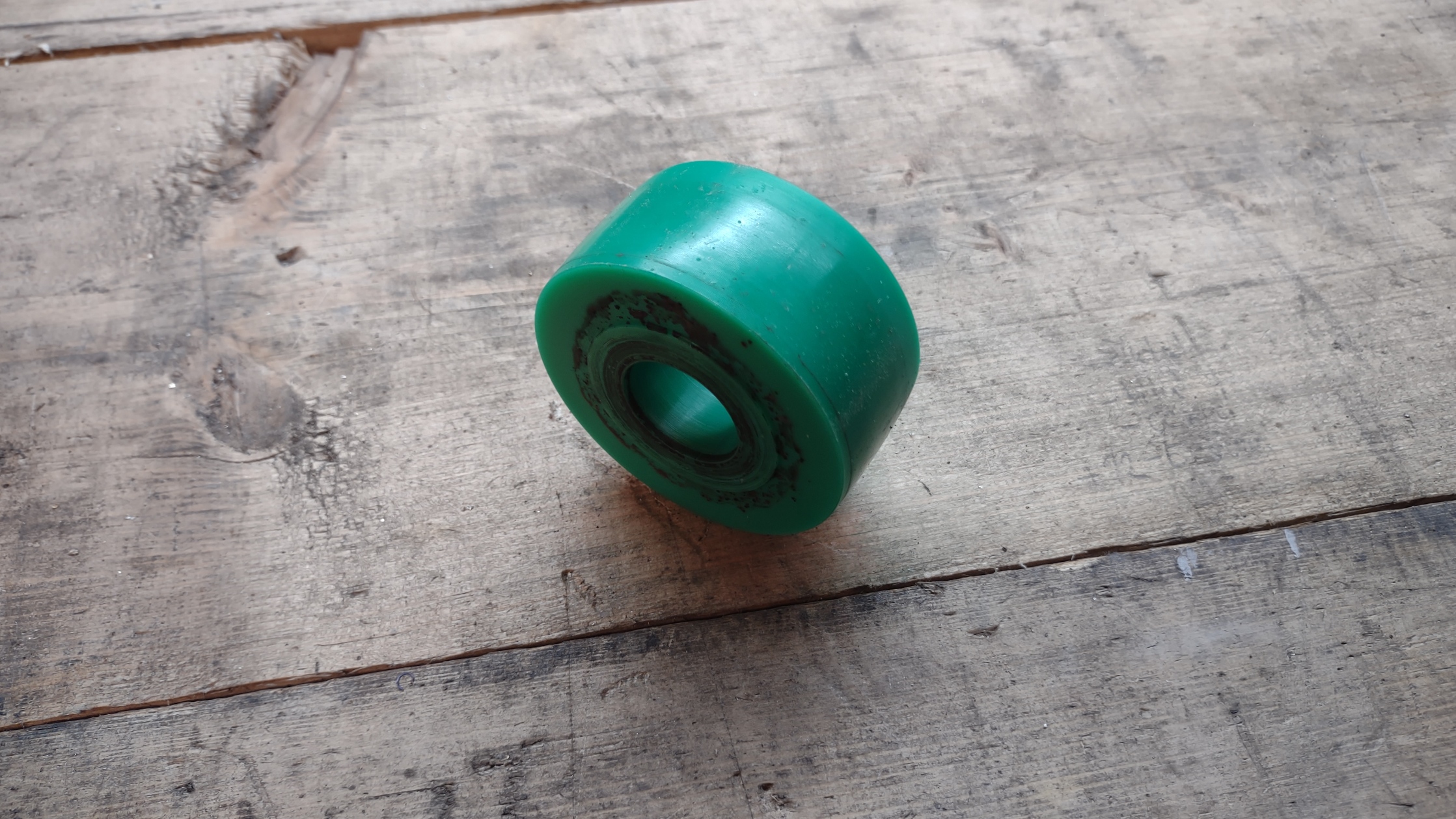

Mám cca 50ks těchto rolen (rozměry: průměr 74mm, díra 26mm, síla 34mm). Dostal jsem je zdarma a nemají pro mne prakticky žádnou hodnotu. Měl by to být nějaký otěru odolný silon a prý se to dá dobře soustružit?
Já sháním mosazný plech, síla 1, 2 i 3mm (ideálně ty 2mm) a můžou to být jakékoli odřezky od rozměru 50x50mm až po třeba 400x400mm, můžou to být různá kolečka, trojúhelníky, kosočtverečky (ty mám obzvláště rád :) ), atd, prostě cokoli (odpad z výroby do šrotu)
Tímto bych rád nabídl má kolečka za mosaz, klidně s mým doplatkem. Počkám třeba týden, jestli někdo něco nabídne na výměnu a když ne tak budou k mání za poštovné... Věřím že se z toho dá udělat spoustu pěkných věcí a někdo je určitě využije :)

Kde jsi na to přišel ? Otěru odolný silon ???
To jsem ještě neslyšel ...
Dyt je to běžná šuntovka PE 1000 (Polyetylen) , přes den obrobíš a na druhý den jiné rozměry o 0,1-0,2 mm , záleží jak a čím obrábíš.
To jsem ještě neslyšel ... Otěru odolný silon ...
Hmmm, a nebo to bude nějaká nová nano technologie . Asi se mám co učit...

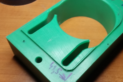

Podle barvy to muze byt i tohle.
https://www.murtfeldt.cz/produkty/napin ... ve-retezy/
Tyhle plasty vydrzi opravdu hodne, s nejakym silonem nebo teflonem se to vubec neda srovnat.
Je to celkem drahy matros.

t256 píše: 7. 12. 2021, 4:36 Podle barvy to muze byt i tohle.
Murtfeldt a PE 1000 ... je jedno a to samé !!!
A že to je celkem drahý matřoš , bych také neřekl !!! Samozřejmě jak pro koho, pro fyzickou osobu, je drahý ... asi ano
Proč myslíte že PE1000 / Murtfeldt , vyhazujeme zbytky po půl metrech , kdo skladoval takový měkký balast ...
Že je kluzný , neznamená ... že je kvalitní
:mrgreen: si jako myslíš, že ten murtfeld jako něco sám vyrábí?
Bych řekl, že to je vytočený z běžnýho UHMWPE z Planý.
a "drahý" - pokud pokud se dobře koukám, tak je aktuální cena FOB u granulátu od výrobce na 20t někde okolo 1000usd/t - tj. proti PA naprosto nesrovnatelná.

Tenhle zelený materiál kupuji pod označením S1000, lepší kluzné vlastnosti má Murlubric s obsahem grafitu. Dál jsem to neřešil, zákazník to takhle chce.

Sancho Panza píše: 8. 12. 2021, 5:31 :mrgreen: si jako myslíš, že ten murtfeld jako něco sám vyrábí?
Drahy a mnohem lepsi odolnost proti oteru jsem uvadel ve srovnani se silonem apod, stejne jako tu cenu.
Jako ze plast typu napr. PBI s cenou cca 50k/kg kulatinky bude superkvalitni a superdrahy? Jo, ale proc to srovnavat s nejakyma rolnama? :-)
