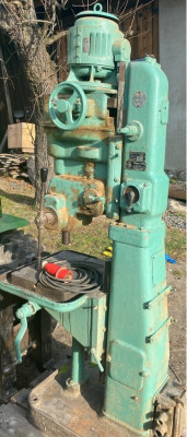

jedu si pro vrtačku viz foto. Bude to trochu zajíc v pytli. Nedaří se mi k ní najít nějaké detailnější info. Neznáte ji někdo?
Díky
Zdeněk

ahoj, mám Webo V6.
https://photos.app.goo.gl/u23UQEDNmono1QDNA
Je trochu jiná než tvoje, má kulatý otočný stůl. Což je výhoda při vrtání rozměrných věcí, při otočení stolu je pod pinolou 110cm. Na druhou stranu při vyvrtávání vyvrtávací hlavou cca 150mm se mi ten otočný stůl už trochu třásl.
Nicméně ta moje má dvouotáčkový motor, jednu předlohu a variátor. Váží kolem tuny. Rok výroby 1941. Po nákupu jsem nechal vyrobit novou pružinu. Napsal jsem uctivý email do Webo GmbH a i na takhle starý stroj mi poslali mazací plán a myslím i elektroschéma. Elektriku jsem nakonec nechal kompletně vyměnit. Jinak jsem s ní nemusel nic dělat, nehází, jede krásně.
https://photos.app.goo.gl/at39u5ZFW3cEPHSWA
Páčka pod číslem 1 zapíná strojní posuv. Dvojkou se nastavuje rychlost strojního posuvu. Trojka: v tomto místě se nastavuje hloubka strojního posuvu, pak se sám vypne. Ale nevím jestli to tam máš ty.

děkuji za info. Už ji mám doma a kompletně rozebranou
Zjistil jsem, že se jedná o model V4. Bohužel na netu k těmto strojům toho moc není. K historii jsem toho našel nejvíc na ruských stránkách.
Rok výroby jsem nikde na žádném štítku nenašel, ale bude to dost dědeček. Jsou tam dokonce použity ještě whitworth závity, takže ten rok bude taky někde kolem 1940.
Jinak je stav celkem OK, jen je smetená hřídel na motoru (vyvalená drážka pro pero) a prasklina na disku třecí převodovky a pár drobností. Ale to půjde vše opravit. Ložiska byly povětšinou OK, ale stejně už mám nová.
Motor je také dvourychlostní a zajímavý je přenos síly přes třecí převodovku a pertinaxový kroužek.
