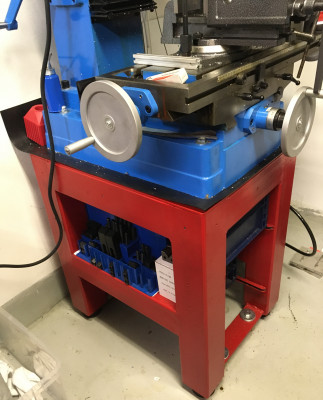

Dobrý den.
Továrně vyráběný sokl k této frézce ( cca350 Kg) nevypadá tuhý a proto jej hodlám nahradit svařencem.
Máte prosím s tím někdo zkušenosti? Nejsem s to se nějak definitivně rozhodnout. Podmínka je obslužnost žirafou (mám záda v ...)
Moje vize je použít čtyřhranný profil s tloušťkou 3 , 50x50 , 60 x60 nebo více?
Udělat kvádr, zavětrovat uhlopříčně ve všech osách a nějak napojit na podstavec frézky.
Je mi jasné, že nejlepší by bylo svařit, vyžíhat, vršek přefrézovat, doškrabat...
Bojím se, aby svařenec nedokroutil při dotažení sokl frézky.
Nebo přejít ze svařence v horní části podstavce na šroubovanec.
Dřevěná mezideska je myslím málo.
Nebo dosedací plochu podlít lepidlem na kovy?
Nohy chci vylít betonem a opatřit odhmotňovacími nožkami z puků.
Máte-li někdo nápad na něco jednoduchého a efektivně elegantního, poraďte prosím. Na internetu jsem našel jen samé od pohledu málo tuhé, nebo nepraktické realizace.

Moc pěkné. Vypadá to stabilně. Raději bych však řešení, které by umožňovalo
využití vnitřního prostoru k čerpadlu a nádobě na chladicí emulzi.
Nebo zátěž v noze bude větší přínos?
Na svařenec mám použít čtvercový nebo obdélníkový profil ? Kolik na kolik?

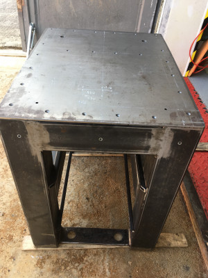

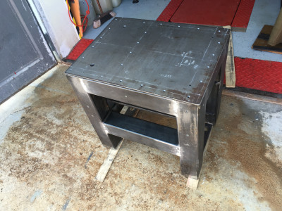

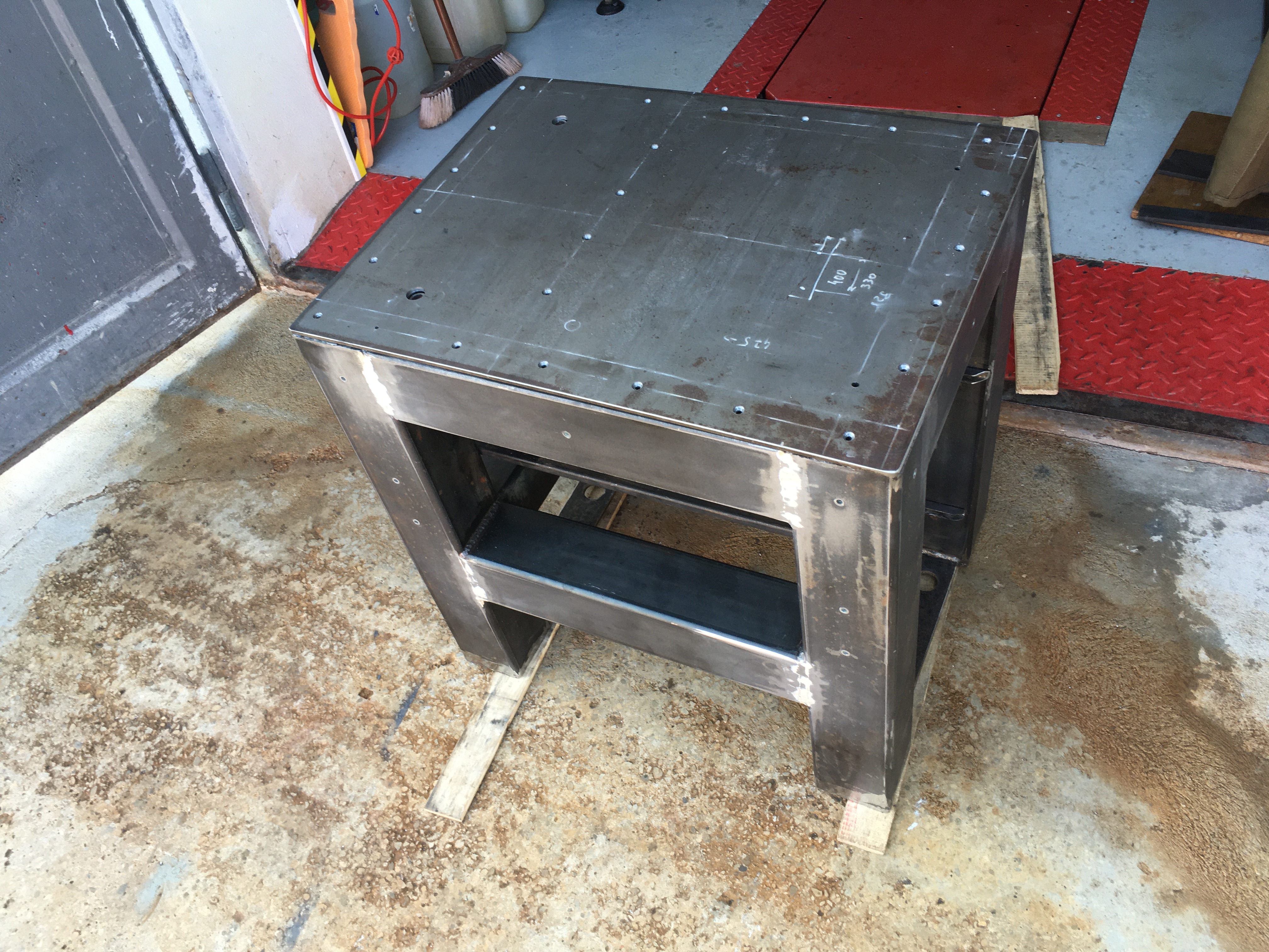

Ahoj, v lete som si robil stôl pod moju frézku (v podstate to čo máš ty). Robil som ho z profilu 100x100x4. Do vnútra stola sa dá zasunúť 6 ks EURO prepraviek (30x20x12). Nakoniec som celú konštrukciu vyplnil štrkom (4-8) a po zrovnaní zakotvil do podlahy. Celková váha je okolo 80kg. Vrch konštrukcie som vyrovnal tekutým kovom do "roviny" podľa pomocnej konštrukcie zmontovanej na prímernej doske. Následne na to som priskrutkoval 5mm platňu + 4mm technická guma a nakoniec stroj. Rozmer stola je 650(v) x 500(š) x 650(h) . Stôl sa zmestí medzi nohy žirafy, takže frézka sa tam dá osadiť. Pri dnešných uletených cenách ocele materiál vyšiel na 220 EUR. Ak by si chcel spravím dáke foto.

Na spodku sú stavacie šrouby M36. Z časti je 6 hran hlavy odsústružený a hlava šrouby je čiastočne zapustená do puku. Časť 6 hranu je ponechaná na chytenie kľúčom kôli nadstavovaniu. Po nastavený som to zakotivl do pohlahy ( aby som o nevyvrátil keď sa o to náhodou opriem :) )
