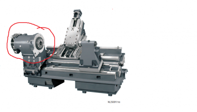

zajímal se někdo o elektrovřetena u CNC soustruhů jestli by šly napojit na LinuxCNC?
koupil jsem si Mori Seiki NL2000Y/500 r.v. 2005 a to má elektrovřeteno asi 15Kw s C-osou dohromady. Zatím opravuju mechaniku ale pokud nebude fungovat elektro tak bych chtěl udělat přestavbu na linuxcnc (servosety Mitsubishi asi vyměním za Delty nebo něco podobného) Potom to má ještě jedno elektrovřeteno na poháněných nástrojích, ale princip už snad bude podobný jako hlavní elektrovřeteno.
Zvládl by to měnič od Delty, např. C2000? jak ty elektrovřetena vlastně fungují? bývá to synchronní nebo asynchronní motor? díky za každou radu nebo přiblížení.

Funguje, mam to na dvou masinach..

je to něco jako indukční motor nebo jsou na rotoru neodymové magnety a chová se to jako synchronní motor? čím to řídíš? šlo by to tou deltou C2000? máš tam i C osu?
Příspěvky: 23433
10. 12. 2021, 8:52
obe varianty
jak synchronni motor s magnety na rotoru tak obyc asynchronak s encoderem u obou to jde akorat ten asnchronak je na to blbejsi
