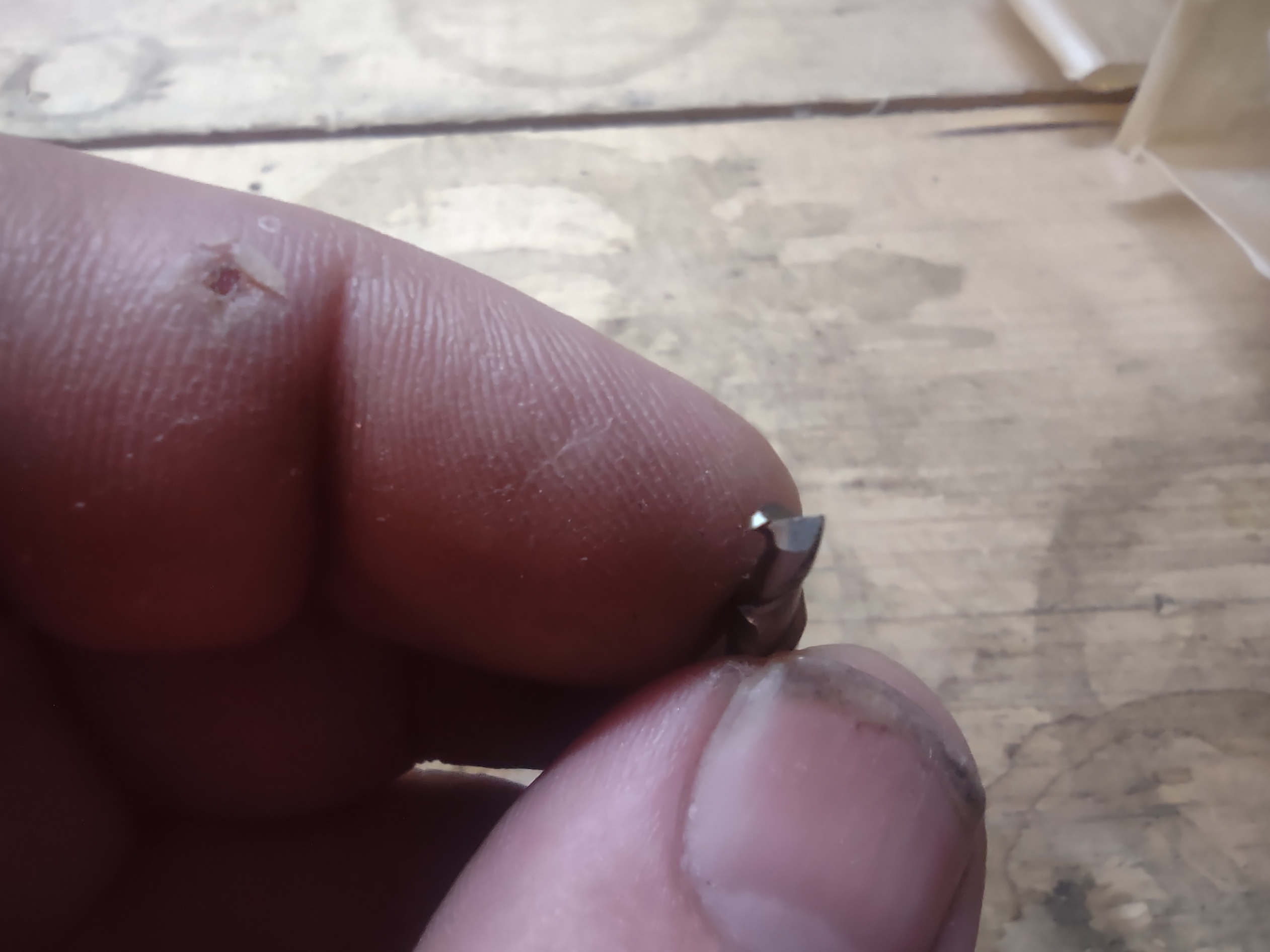

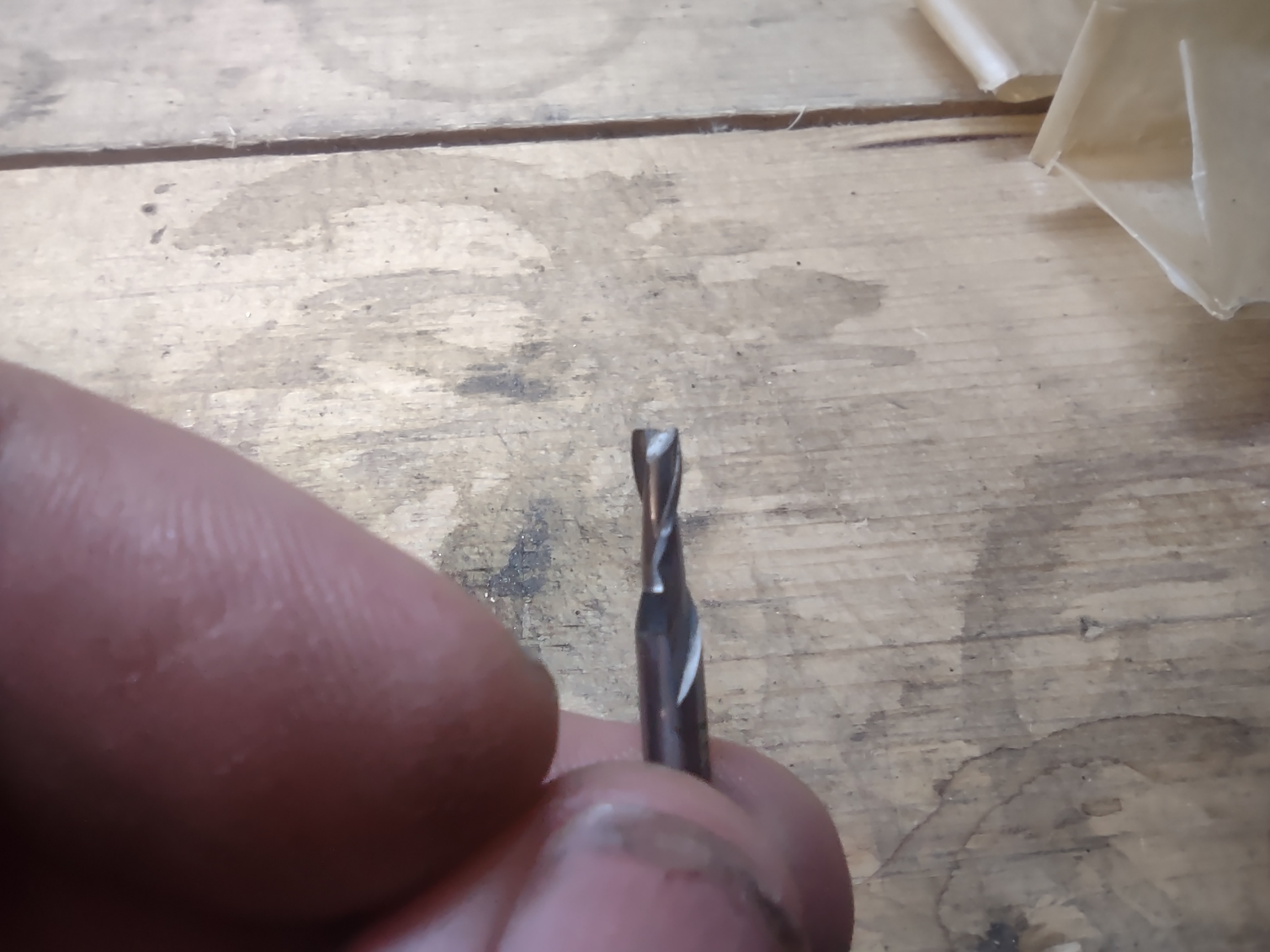

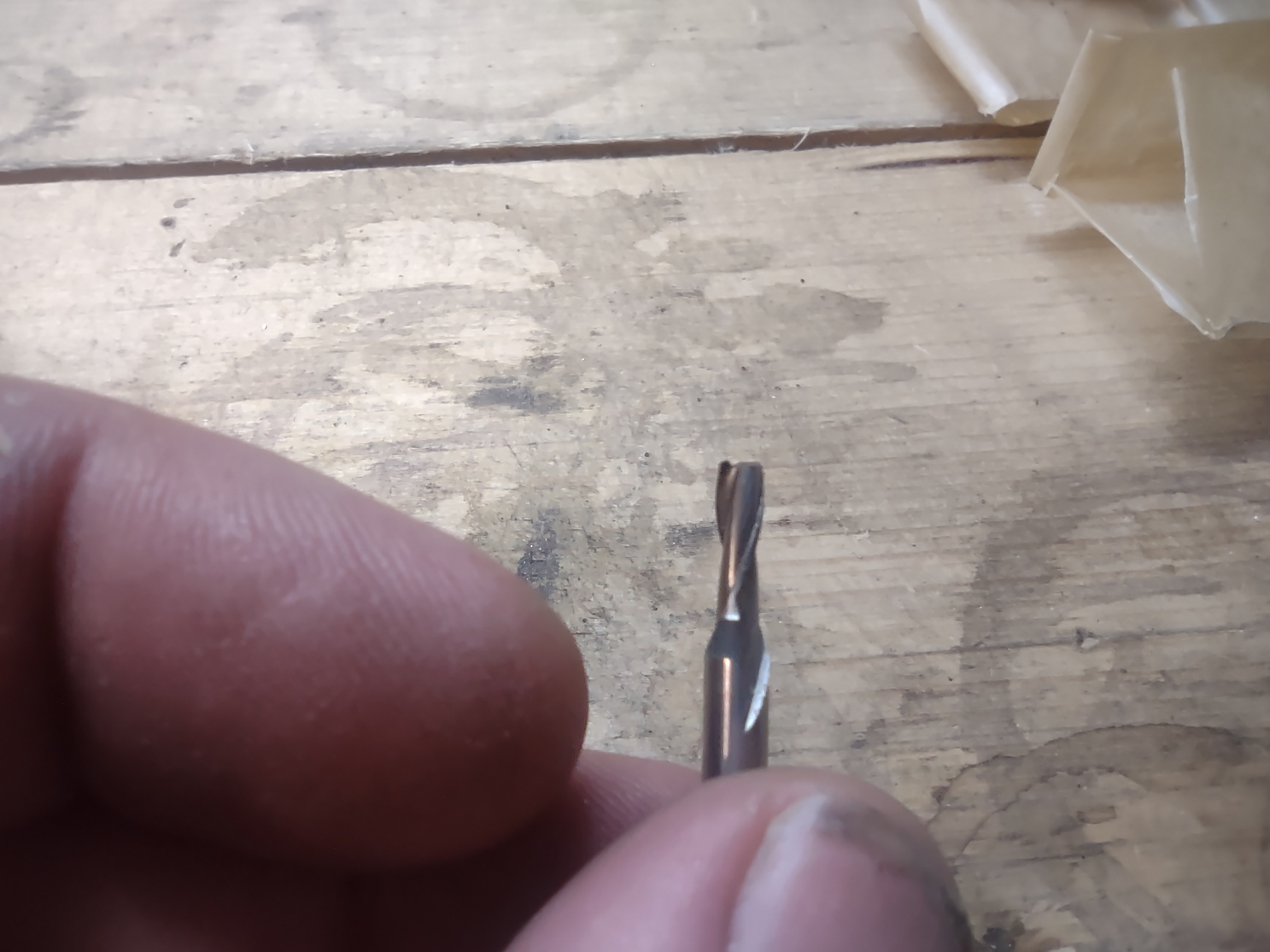

Ahoj, na FB jsem od nejakeho capka koupil hromadu nastroju. Zarazilo me, ze to ma jinak siroke brity, k cemu se to pouziva a proc to tak je? Jake mam zvolit rezne podminky?
Zkousel jsem s tim vyrezavat tvary z mosazneho plechu a v pohode. Parametry jsem mel jako u "klasicke" frezy.
Diky za rady :)

K lepsimu zavrtani

Aha, takze u "klasickeho" nastroje pouzivam sestup po rampe, kdyz zavrtavam (vetsinou ubiram tak 0,5mm do hloubky a mam nastaveno cca 5mm drahu) a s timto nemusim, nebo je to lepsi pouzivat i u tohoto? Jinak bych rekl ze u kapsy to ma horsi povrch, jsou tam videt drazky, to u "klasiky" mi to tolik nepride.

Na pohled mi to přijde jako přebroušené (mnohokrát :-)) dvoubřité frézy. Jeden břit vedený přes střed je celkem standardní provedení, ale tohle je asymetrické až moc, normálně to vypadá takhle (první nalezený obrázek na netu):

Tukanekb8 píše: 13. 12. 2021, 8:45 Aha, takze u "klasickeho" nastroje pouzivam sestup po rampe, kdyz zavrtavam (vetsinou ubiram tak 0,5mm do hloubky a mam nastaveno cca 5mm drahu) a s timto nemusim, nebo je to lepsi pouzivat i u tohoto? Jinak bych rekl ze u kapsy to ma horsi povrch, jsou tam videt drazky, to u "klasiky" mi to tolik nepride.
ten jeden břit přes střed je u nástrojů, kterými lze zavrtat kolmo do materiálu
jen se mu samozřejmě moc nechce
do plastů to jde dobře, do hliníku přiměřeně a do železa nic moc
musí se menším posuvem než potom frézovat, u toho železa dávám tak desetinový posuv i míň
a snažím se tomu vyhnout
radši po rampě nebo helixem
obroušený ty nástroje budou hodně, jak píše kolega výše

Diky za rady, techto 3mm mam asi 20ks a jsou vsechny stejne i stejne dlouhe co jsem namatkou meril, tak nevim jestli jsou jiz brousene... Byla mezi nimi i jedna 2mm a ta vypada take stejne. Podle me jsou to dost stare nastroje, vypadalo to originalne zabalene v takovem tom voskovanem papire. Nicmene se mi s nimi zatim dela dobre (alu a mosaz) zitra zkusim měď.

frézy pro drážky per nesouměrné, ČSN 22 21 90.1 nebo 22 2192.1 , obdobné DIN 327, nebo ISO 1641, dělaly se krátké nebo dlouhé.
