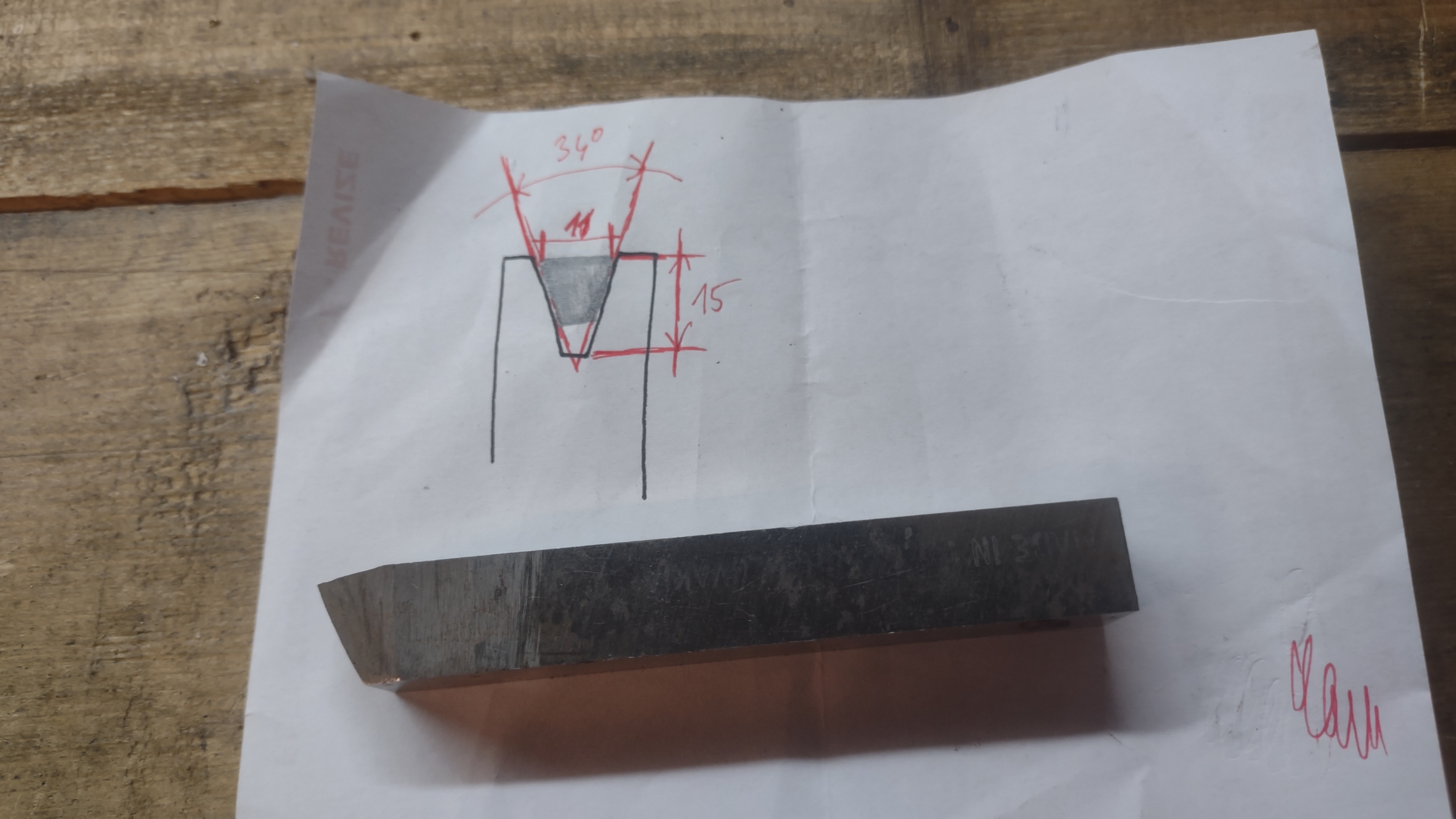

Ahoj, shanim nekoho, kdo by mi vybrousil radeko nozik na soustruzeni remenic. Konkretne potrebuji na 10mm remen. Neumim to a ani nemam kde a na cem. Radeko je z jedne strany uz nejak nabrousene, ale to nepotrebuji. Byl by nekdo ochotny? Poslu postou, penize zaplatim na ucet. Dekuji za nabidky, Radek :)

nepotřebuješ
stejně by to drnčelo, moc velký záběr
dej si do možovky upichovák a natoč si nožový suport kolmo k ose a pak +8,5 a -8,5 stupně na jednu a druhou stranu - jeden a druhý bok
jestli si chceš hrát, tak úhel řemenice se při malých průměrech mění, je to ve strojnických tabulkách

Nekdo mi prave radil, ze se to vyhrubuje upichovakem a pak doladi nozem na remenice se spravnym uhlem. A u takto male remenice to asi opravdu bude stacit jen tim upichovakem. Dik za radu.

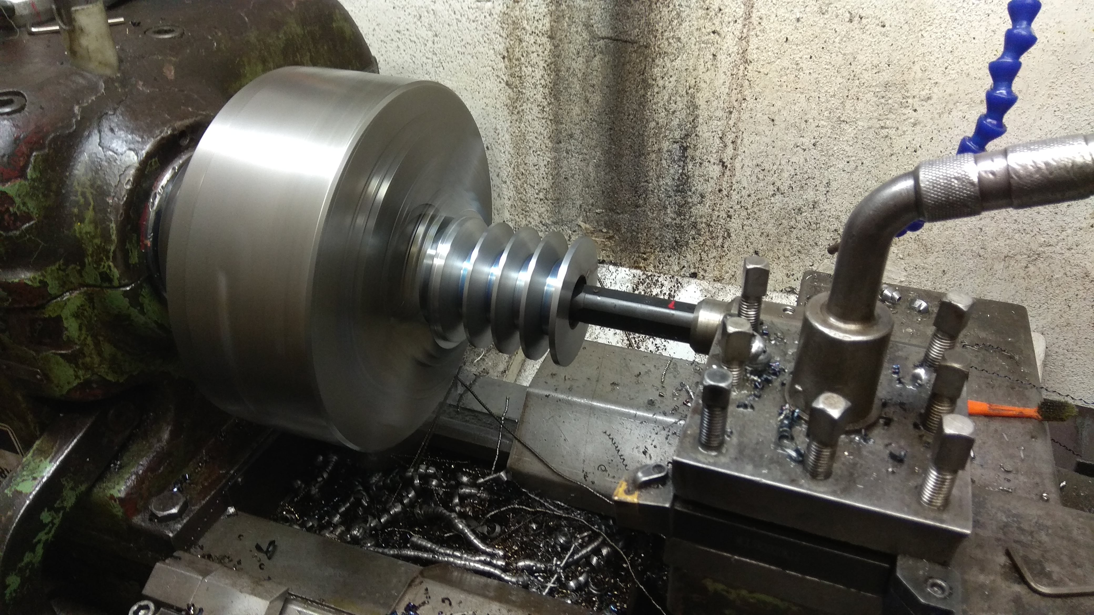

Ja mám sadu takýchto letovaných nožov, na mojom sústruhu s nimi nie je problém spraviť 10mm drážku do ocele, najskôr spravím zápich na šírku úzkej časti upichovákom a potom dokončím týmto. Ale aj keď to nedrnčí, tak na povrchu je vidieť každú nedokonalosť ostria, ako s každým tvarovým nožom. Navyše pri takom zábere musíš robiť s malým posuvom, takže sa na noži tvoria nárastky a to tiež kazí povrch.
Keď záleží na tom, aby to nejako vyzeralo (keď to nerobím pre seba :lol: ) tak používam postup ako testone, plátkový upichovák, poriadne otáčky a povrch je omnoho krajší, len je s tým viac roboty.
Inak tieto nože sú výborné na plastové remenice, môžeš ho tam rovno navaliť bez nejakého zápichu a drážka na remeň je hotová za pár sekúnd :lol:

S natočením saní je kus problem keď si blízko pri univerzále. A ten uhol 8.5 ° nie je malý? V ST 34 - 38 vrcholový ak sa nemýlim.

Mylan píše: 14. 12. 2021, 7:19 S natočením saní je kus problem keď si blízko pri univerzále. A ten uhol 8.5 ° nie je malý? V ST 34 - 38 vrcholový ak sa nemýlim.
jasně, sorry
v hlavě bylo číslo 17, nastavuje se polovina.....17/2=8,5
jenže ta polovina už je těch 17 :mrgreen:
Nedávno som robil jednu takýmto spôsobom, od čeľustí som mal rezervu asi 5mm. Dá sa to, stačí dlhší upichovák, keďže ten uhol remenice nie je príliš veľký.
