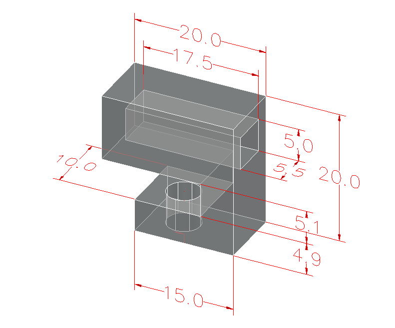

Zdravím,
poptávám výrobu 1 kusu dílu z hliníku dle obrázku:
Přesnější nákres (případně model) bych poslal, toto je pro představu. Je to díl tvaru J. Ve středu horního hranolu 10x10x20 je otvor 5.5x5x17.5. V rozích otvoru může být drobný radius. Ve středu dolní podstavy je pak závit M5. Všechny vnější hrany pak nepatrně srazit - kvůli pořezání. Nějaká desetina odchylky nevadí.
Díky

hmm - slepá hranatá díra v hliníku/duralu ... to bude zajímavá technologie a cena.
... bylo by lepší to vyrobit ze dvou spojených kusů ...

Aha. No, ta díra nemusí mít dno rovné a úplně hranatá taky nemusí být :) Představoval jsem si, že se vyvrtá díra vrtákem a malou frézou se do stran trochu rozšíří. Je to nesmysl?

fréza tak 2mm a 18mm ostří? :D kde se to kupuje a jak se s tím dělá

roztočíš to jak magor, pustíš do materiálu. Uvalíš jednu, druhou, ..., podle toho jaké jsi kopyto ... až nastavíš ty správné řezné podmínky :)

Drát má v dnešní době skoro každá nástrojárna. V technologii bych problém neviděl, ale nebude to za flašku rumu.

2,5mm frezu taku v pohode kupis, len to uz nieje nepatrny radius :)

Tak to vypálí na hloubičce :lol:
Prostě když to má být co možná nejdražší, tak by se rozhodně neměly dělat žádný zbytečný kompromisy!

Tak potom to je jednoduche - vytlacit na SLS tlaciarni a vybavene...

3D tisk z kovu by (pokud to musí vypadat takhle) byl asi rozumnou možností :)

Klidně Ti to vyrobím, umím s malýma nástrojema a ta díra pokud kousneš rohový rádius R1 jde udělat výrobně bez velkých potíží ... ovšem počítej jen tuhle díru na tisícovku výrobu ...

Tak vzhledem k problematické výrobě by stačilo, kdyby daný otvor byl jen kulatý, průměr 5,5 mm :) Měl by pak někdo zájem o výrobu? Díky
