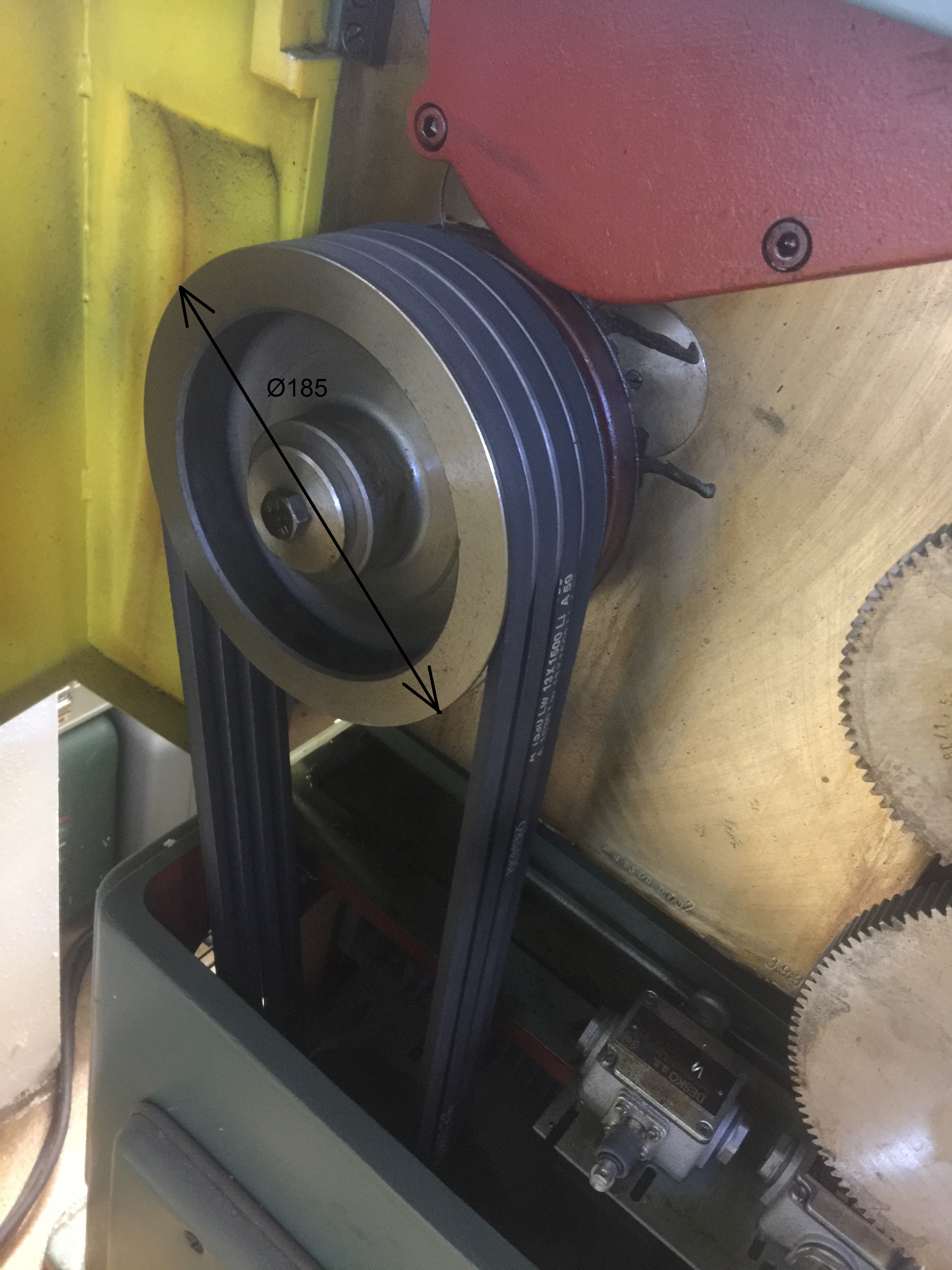

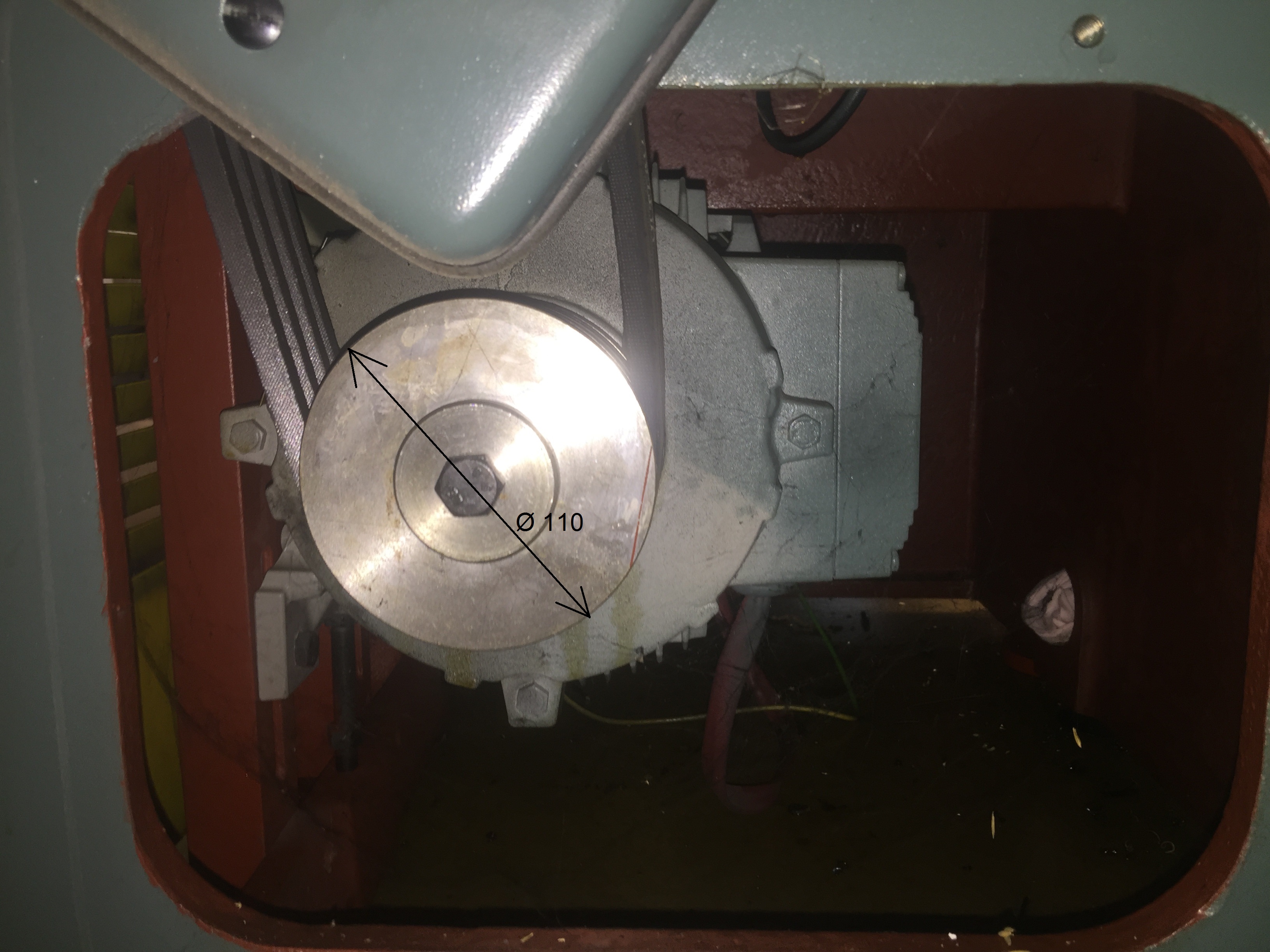

Mám prosbu,kdo máte SN řady 40/45/50 Otevřete víko výměnných kol a změřte mi řemenici na motoru:-) Dík

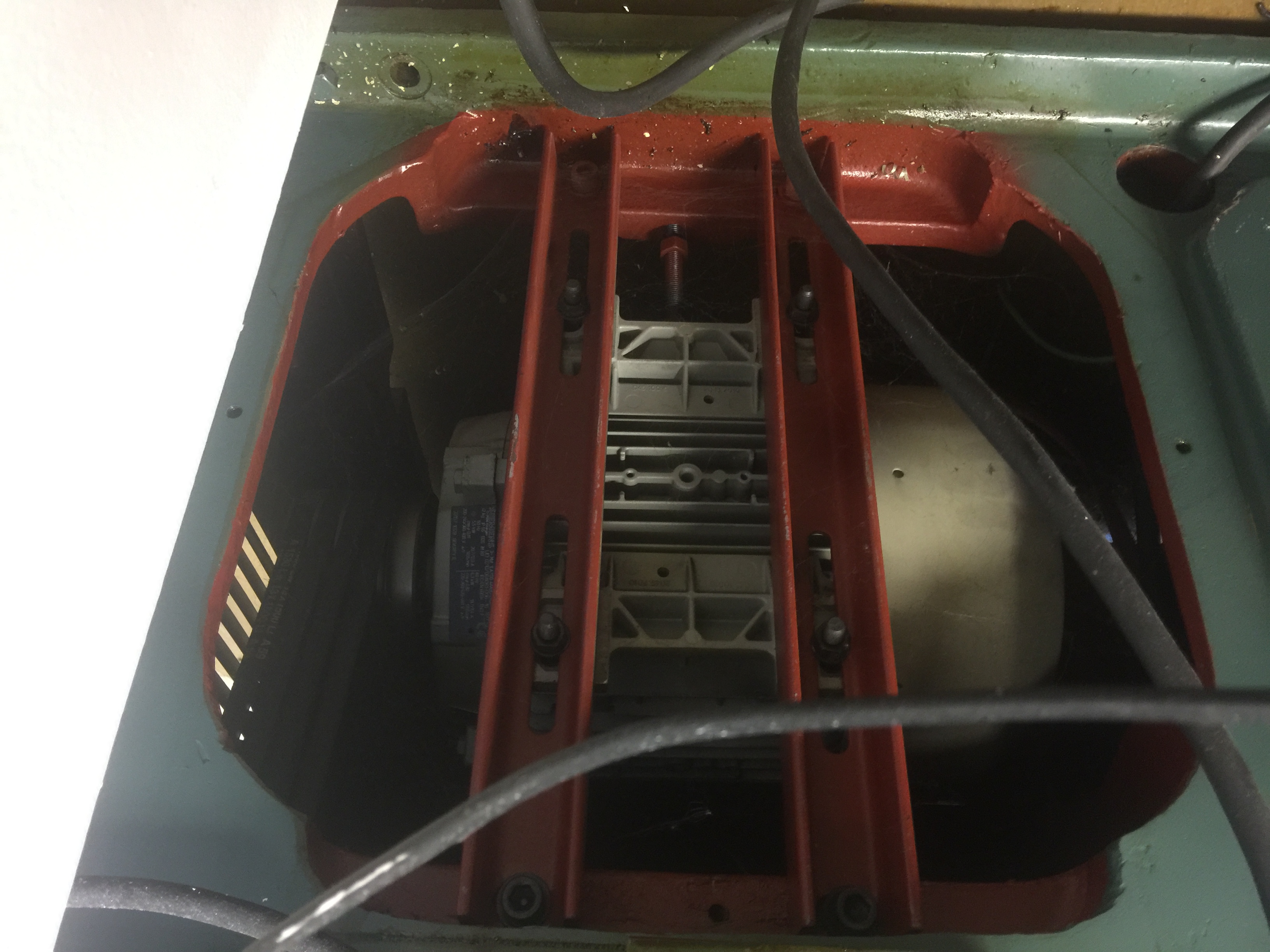

A kdyby někdo měl přístup zezadu,potřeboval bych vědět,jak je uchycený motor- v soustruhu jsou dvě svislé šíny,na kterých je uchycený motor.Ale jak se šponují řemeny?

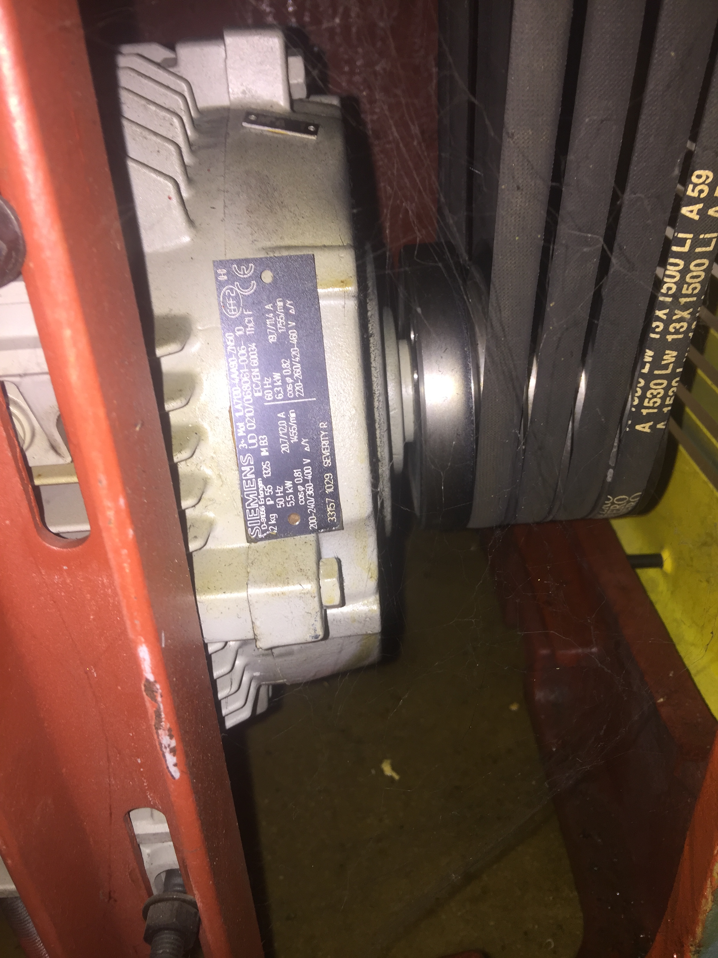

Tohle mám nafocené, ale teď nejsem u stroje. Když tak v pondělí. SN50C, rok výroby 2002.
Příspěvky: 8463
17. 12. 2021, 10:00
Ještě to napínání. Je tam vidět jakýsi šroub který asi nadlehčuje motor, ale tohle mě tehdy nezajímalo, tak detail nemám.

Moc děkuju za fotky s rozměry!To mi naprosto stačí . Mám tu SN kterej ztratil motor v krutém boji a tak bych mu chtěl udělat na Vánoce radost motorkem novým. Když máš takovej krásnej fotogenickej soustruh,nechceš přidat ještě nějaké obrázky aby se oko pokochalo?
