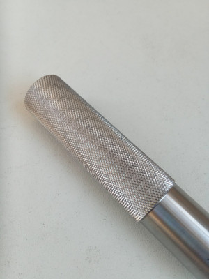

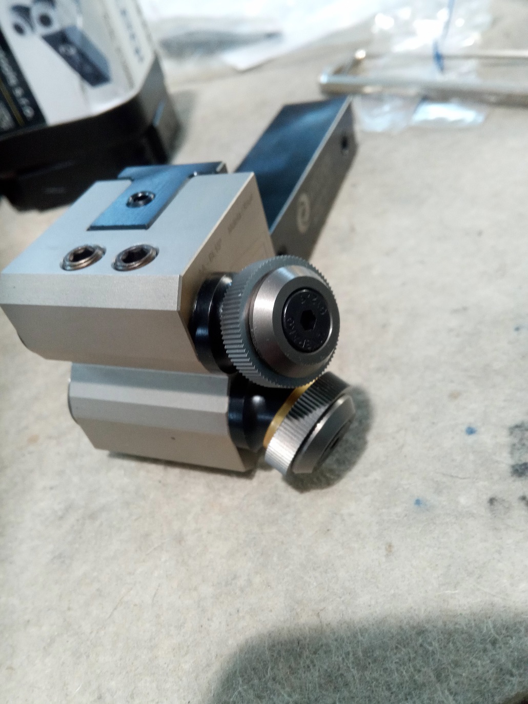

Dobrý večer priatelia. Potrebujem robiť rádlované rúčky na kalibroch, problém je, že niekedy kôli rozmerom musí byť kalibračná časť a rúčka z jedného kusu. Takže potrebujem rádlovať do ocelí ako 19312, 19520 a aj nerezí Bohler N690 a N695. Kalibre sa robia ako na klasikách (SV18 a SUI40) tak aj na CNCéčkach. Rozmýšľam nad nákupom držiakov s dvojkoliečkom pod uhlom, viď link. Máte s tým niekto praktické skúsenosti? Ďakujem.

Uz se to to nekde resilo, musi to byt řezné rádlování, ale ja jsem hobik :D
https://www.octopustools.com/integi/MF- ... kovani.php
Edit: ted jsem otevrel tvuj odkaz a asi je to obdobne

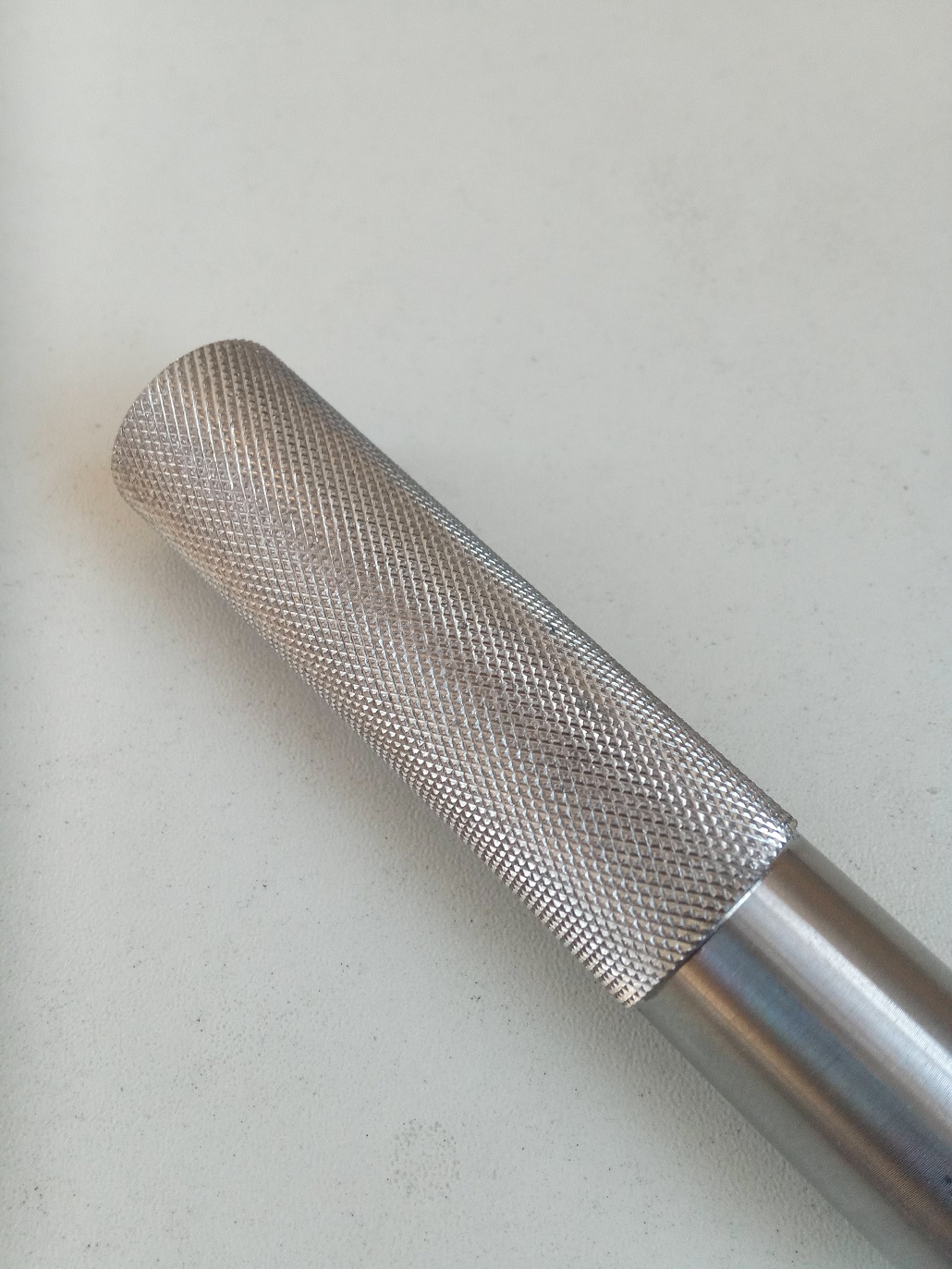

Takže verejne chcem poďakovať Milan199ovi a Majo477ovi za cenné rady. Nakoniec som držiak objednal, otestoval, odskúšal, vyladil. Vrúbkovanie do ocele 19520, spokojnosť.
