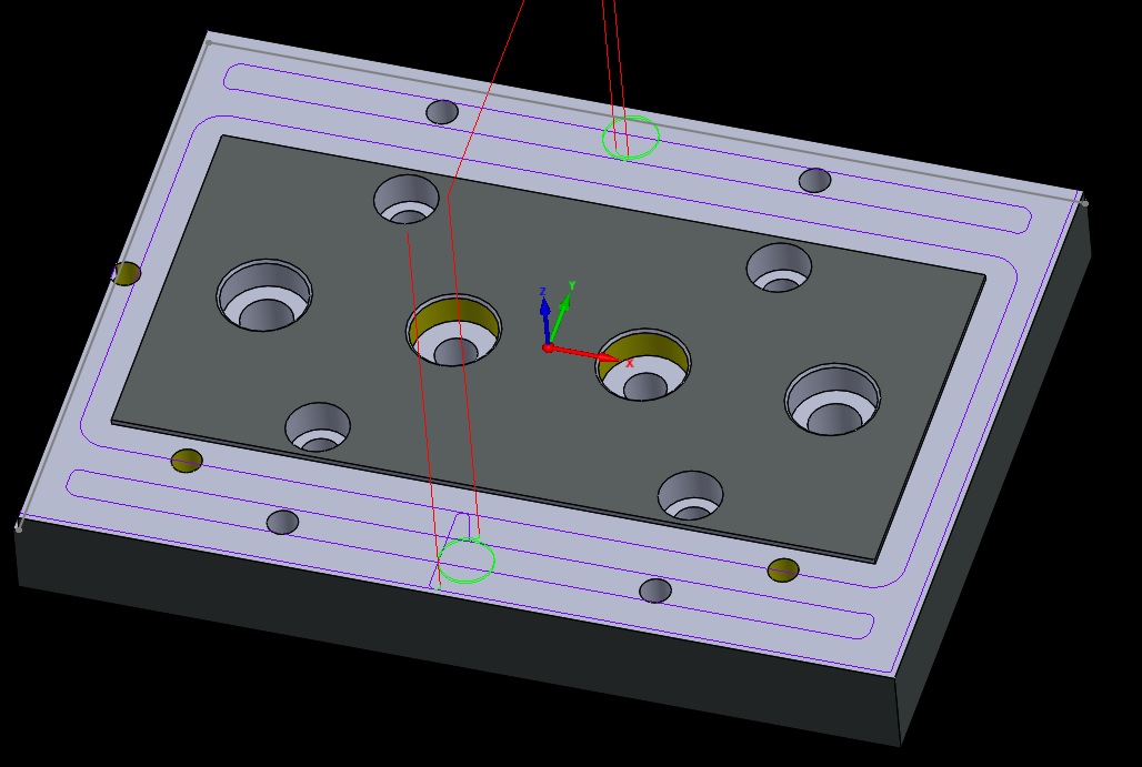

Dobrý den,
Obracím se na Vás s prosbou o radu.
Nedávno jsme zakoupili od jedné firmy tento stroj viz.predmět .Ale vyskytuje se problém při frézování. Dám jednoduchý příklad např.frézuje se vybraní nástroj sjíždí materiálem na pracovní hloubku po rampě nebo šroubovici.No a tehdy se jakoby stroj začně chvět jak kdyby byla vůle v ose Z. Zároveň jde i vidět ,že v dráze nástroje je jakoby materiál poskákaný a to nemluvím o tom jaký to dělá hrozný zvuk. Ve zkratce všechny operace co zabírají hlavně čelem frézy pokud se např.frézuje i dno vybrání tak se to tak chová. Jde vidět ve dráze nástroje jakoby odskakoval nebo jak to popsat.
Nemáte nějaký tip čím by to mohlo být? Díky

A pod nimi máme železný desky co ležej na betonu. Napadlo mě taky tahle možnost, že by to mohlo rezonovat od těch desek. Jinak předtím jsem nějakou dobu dělal na TAJMAC ZPS MCFV 1060 NT ten byl teda přišroubovanej na betonový patky. A, že by tam byli nějaký takový problémy jsem neviděl. Není možný aby stroj měl problém sjet po 2° rampě nebo šroubovici s tím aby to nedělalo kravál jak kdyby se měl rozpadnout. Na obrázku je klasická dráha na dno.
Nástroj 25R5 3plátky jak se to chová při nájezdu už jsem psal ale jak se nástroj dostane na pracovní hloubku a začne rozjíždět dráhy tak v určitejch úsecích jde vidět prostě za ním jakoby odskakoval no prostě začne se to chovat jak přitom nájezdu .

prvne bych zkusil identifikovam mezi jakymi dvemi komponentami je ta vule
tj hodinky a merit
kuzel vs vreteno
vreteno vs vretenik
vretenik vz Z sloup
potom muzeme resit co dal
