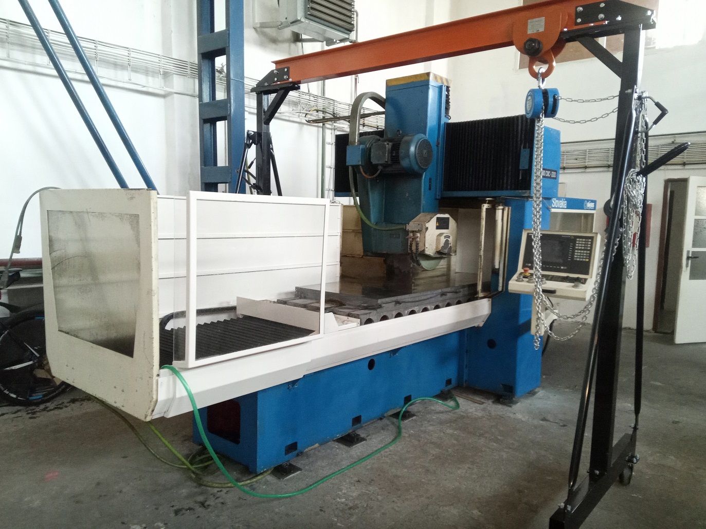

Dobrý večer,
ak by niekto zháňal brúsenie na plocho na horizontálnej brúske v rozmere do 800x2000mm, máme k dispozícií rovinnú brúsku BRP80CNC-200. Nejedná sa o segmentovú brúsku žraloka, ale o brúsku s horizontálne uloženým vretenom a brúsnym kotúčom, ktorá brúsi obvodom kotúča. Maximálna nosnosť obrobku 1500kg.
V prípade záujmu alebo bližších informácií kontakt na Jergus.balaz@balazkovo.sk

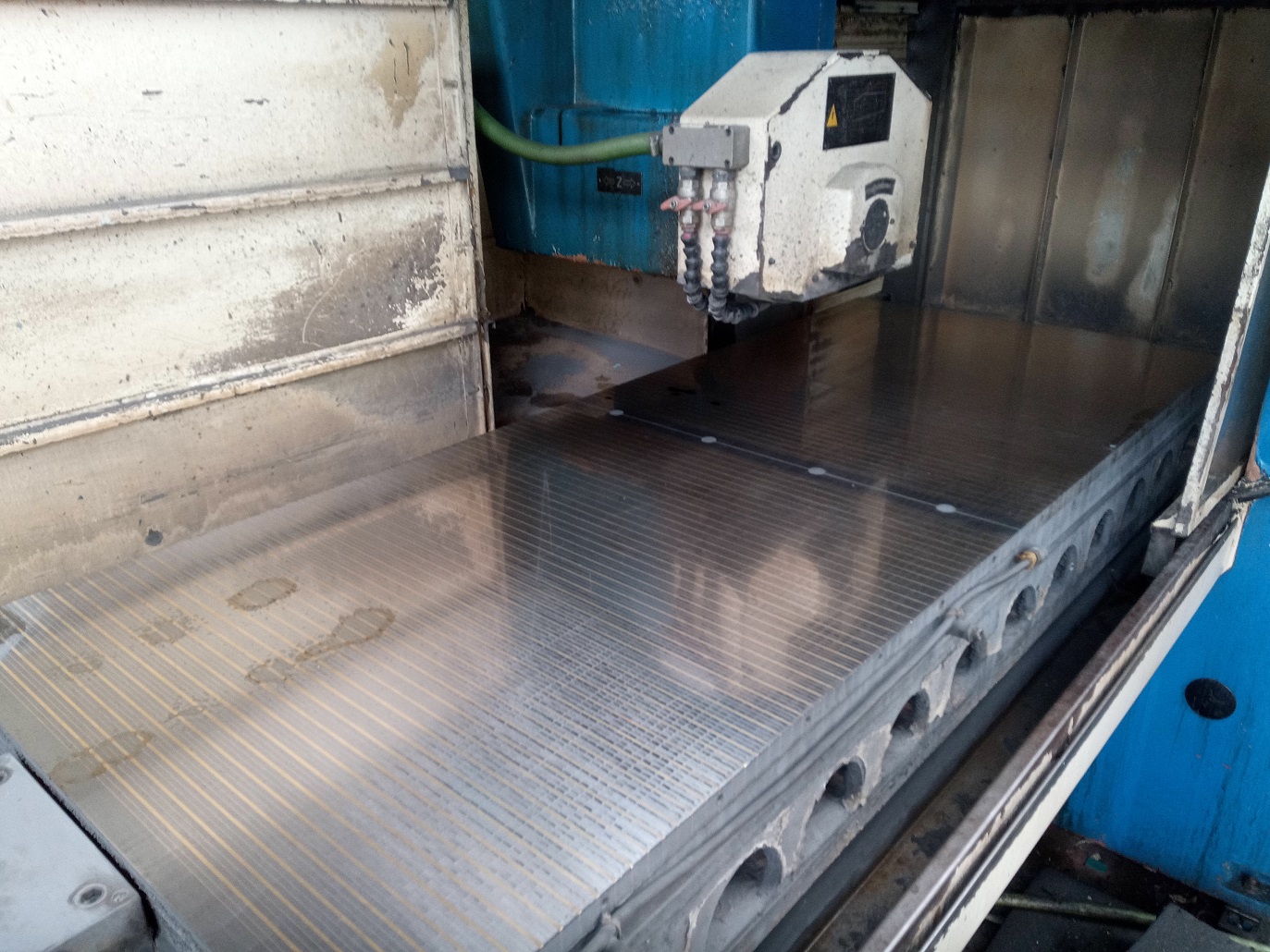

To je paráda, jeste max. výška a řekni že brousis lože soustruhu.
Příspěvky: 2748
27. 12. 2021, 10:44
K tomu mu tak trochu chybí svislé vřeteno na spodní plochy.
jergus.balaz
Příspěvky: 1790
27. 12. 2021, 5:16
ovi-ivo píše: 27. 12. 2021, 10:28 To je paráda, jeste max. výška a řekni že brousis lože soustruhu.
Výška je cca 750mm podľa opotrebovaneho kotúča. Brúsenie akýchkoľvek loži pre mňa nie je zaujímavá robota a ani sa to nechystám robiť. Na to sú určené brúsky s výklopným vretenom a bez magnetov.

Jo proto sem se hned ptal, protože sundavat magnety to jistě nechce, protože pak přebrousení magnetů není nakrátko, a na magnet to dávat to by byl hřích :lol:
Možná sobě přebrousí soustruh...tak bych to viděl já.
Ale slibuju až vyhraju sportku pořídím si pořádnou portálovou dvoustojanovou hoblovku s brousícím vřeteníkem a pak budu brousit lože a jiné vodící plochy, doté doby nic nebude :lol:
