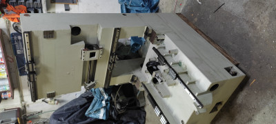

27. 12. 2021, 11:42
" Co sis to dotahl domu, kdyby to mama videla....."

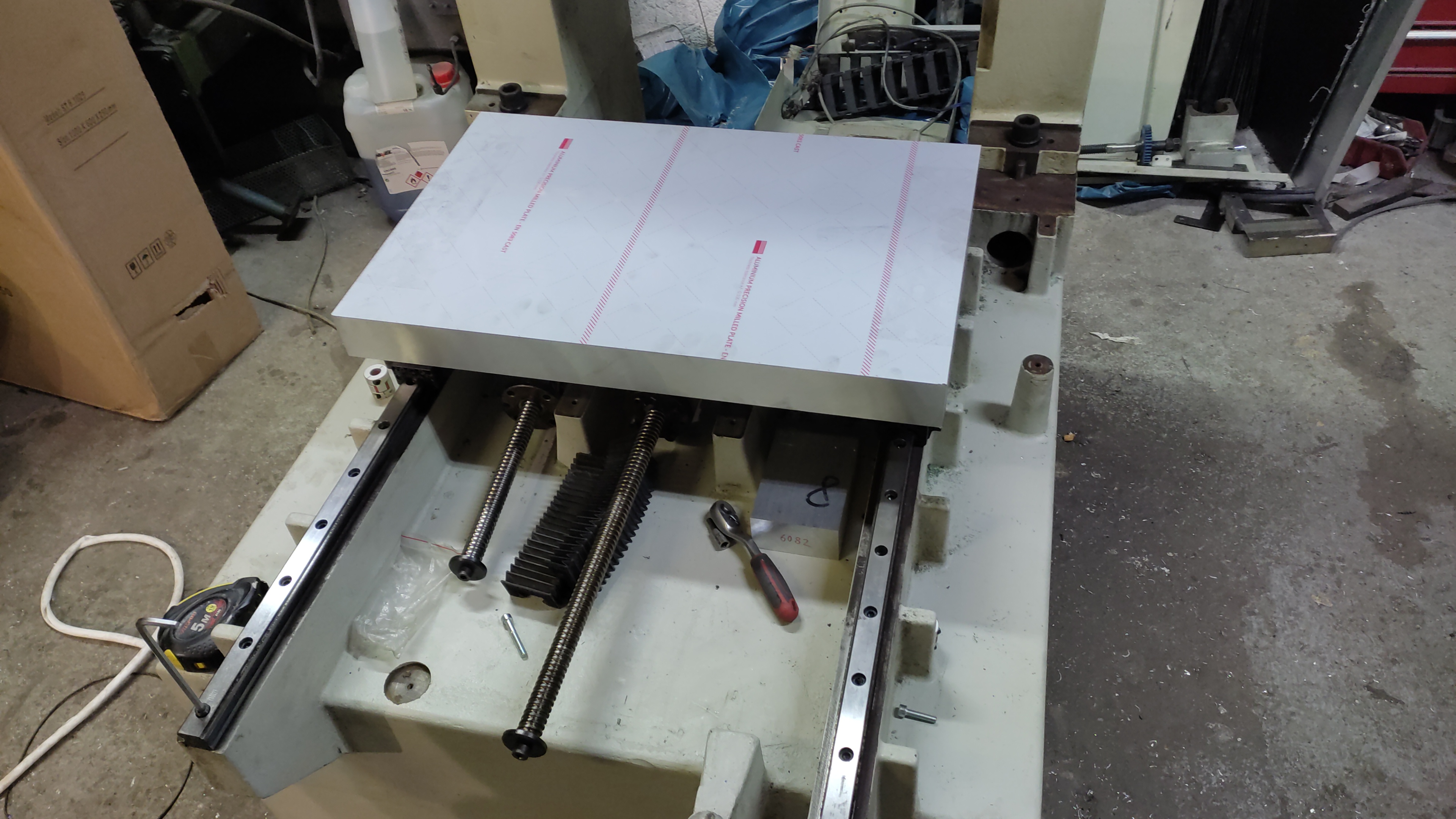

Takto sa zacina pribeh noveho stroja slovami klasika, skratim to. Jedna sa o torzo byvaleho dratorezu, 1300kg poctivej liatiny, vsetko presne, lineary, brusene skrutky....ved dratorez.
Co z toho bude ? Male a rychle obrabacie centrum X500 Y350 s vymenou nastrojov urcene na obrabanie zliatin hlinika. Komponenty pouzijem rovnake ako na masine c.3, az na pohony, kde namiesto hybrid krokacov idem do 750W servo.
Tak drzte palce, zaciname dnes a bude to rychlovka :lol: 8) :D

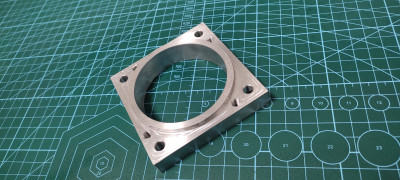

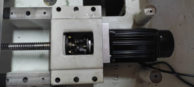

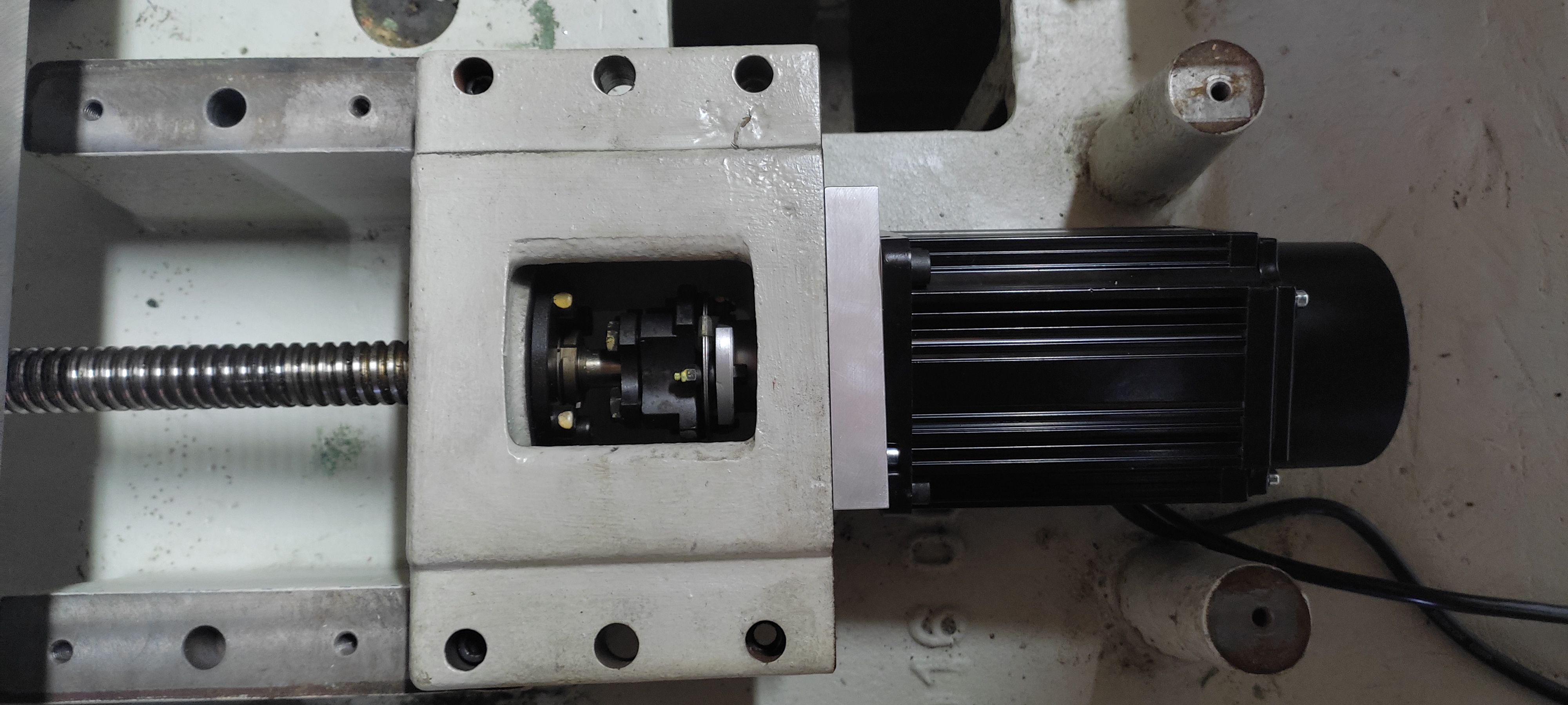

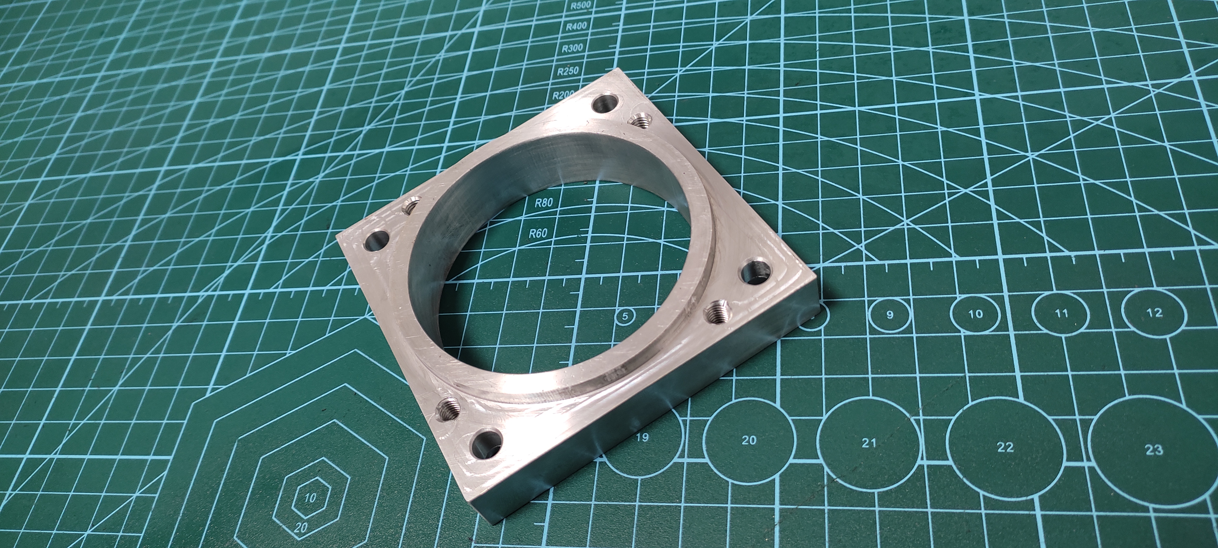

14. 1. 2022, 9:45

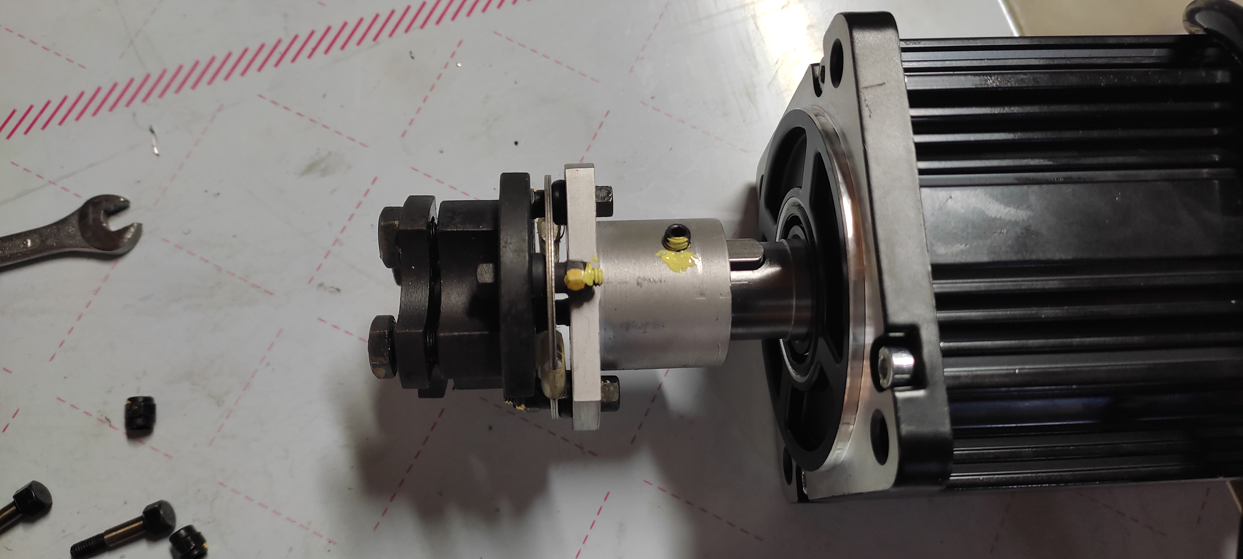

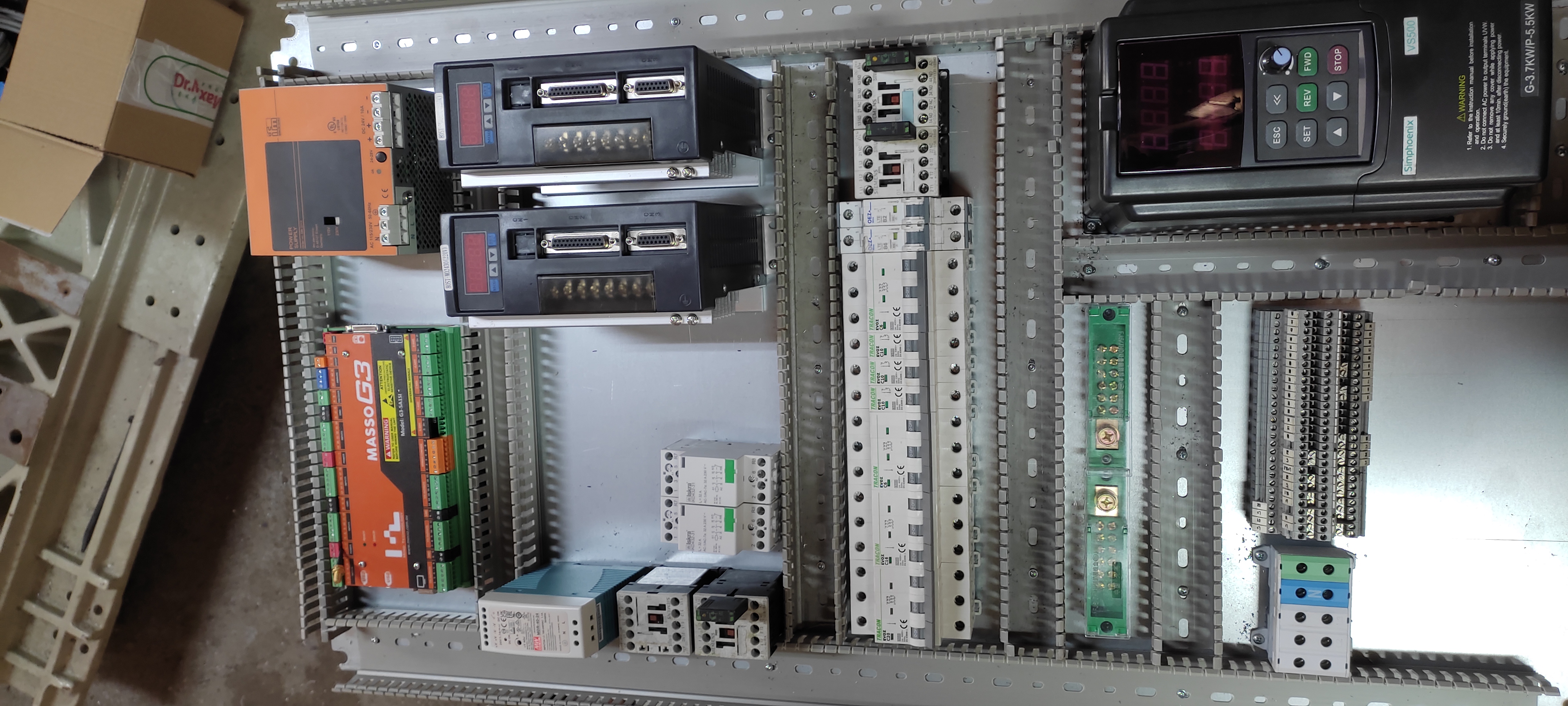

tak, prisiel material a pokracujeme, ako prvy spojazdnime stol.....uzasne je ze vsetko si uz opracujem doma na masine no.3 (ziadne cakanie 2-3-4 tyzdne)
pruzna spojka dala zabrat, keby ste take nieco mali, este 2 budem potrebovat
Stol je 50mm platna 5083ky (keby nestacilo, da sa to este vystuzit alebo do buducna ocel)
servo 750W CINA 80ST-02430, a samozrejme rozvadzac vo vystavbe :D

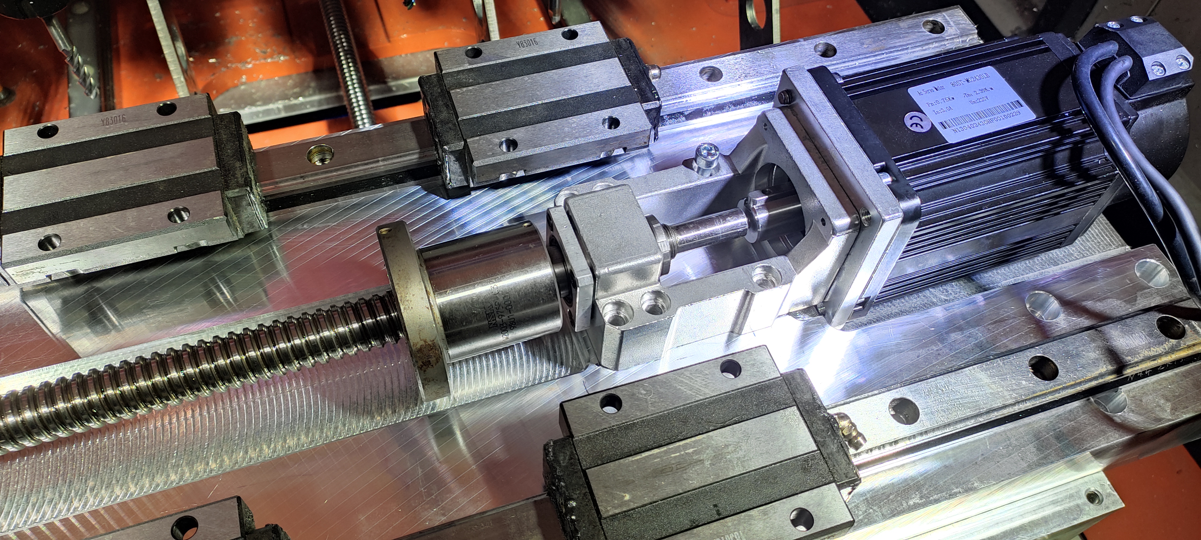

1. 2. 2022, 10:34
nejaky progres.....Z osa takmer hotova

2. 2. 2022, 7:41
pěkná práce
dumám nad zajímavou stopou po obrábění drážky pro šroub (druhý obrázek) a nenapadá mne, jak je to dělané
Příspěvky: 7425
2. 2. 2022, 7:50
chb píše: 2. 2. 2022, 7:41 pěkná práce
tipnul bych si že je to dělané malou stopkovou frézou
pr. 8 nebo 10 nebo tak něco a nějakou trochoidní (?) strategií
po oblouku do materiálu a rovně přejezd zpátky
jinak pěkná práce

2. 2. 2022, 9:38
vidím to na jednobřit bez dokončovacího kapsování

2. 2. 2022, 3:37
je to robene funkciou 2D Adaptive clearing (F360), kde idem v plnej hlbke 10mm stranovym uberom 2mm a naspat naprazdno. Freza 3-brit DLC 8mm

chb
Příspěvky: 3877
Bydliště: Havl. Brod
2. 2. 2022, 3:42
no jasně :-) hranatá drážka - zmátly mne ty obloučky ...
já to viděl jako půlkulatou drážku a proto mne to zaujalo - a pak mi neseděly stopy na slepém konci drážky
