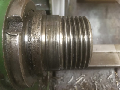

Ahoj. Čeká mě poprvé v životě výroba zadní desky na sklíčidlo. Na vřetenu je závit asi M60, celkový průměr desky je 165 cm. Lze na to použít litinu EN 16482 nebo raději něco jiného? Je to starý soustruh, maximální otáčky vřetena jsou 800 za minutu. Předem díky za radu.

Mkl píše: ↑1. 1. 2022, 8:25 Ahoj. Čeká mě poprvé v životě výroba zadní desky na sklíčidlo. Na vřetenu je závit asi M60, celkový průměr desky je 165 cm. Lze na to použít litinu EN 16482 nebo raději něco jiného? Je to starý soustruh, maximální otáčky vřetena jsou 800 za minutu. Předem díky za radu. DE26BF1D-0AAF-49D6-9400-C0097C13DC5F.jpeg
Ta norma, kterou si uvedl popisuje technologický postup výroby polotovaru ale ne konkrétní materiál. Každopádně pochybuju, že by takhle starý soustruh měl přírubu z něčeho jiného než z 20tky nebo 25tky šedé litiny.

Ano, tento materiál můžeš použít bez obav. Jinak tebou odkazované značení je všeobecná norma na litinové tyče. Konkrétní materiál může mít různé obchodní názvy. Například příruby jsem dělal z litiny Unibar 500. Ta je také podle normy EN 16482.

A není to zbytečný luxus na přírubu? To si ji mohl rovnou udělat ocelovou. Unibar 500 je tvárná litina, pevnost velká ale tlumící schopnosti (to proč se příruba nedělá z oceli) jsou v trapu.

litinu můžeš použít asi jakoukoli, třeba EN-GJL-250 z unibar.cz bude určitě vhodná
poradím ale jinou věc
začni tím, že si vyrobíš zkušební trn, tj. přesnou kopii konce vřetene
změřit přes válečky průměr závitu, průměr válcové plochy atd
bude se ti sakra hodit až budeš řezat vnitřní závit do té mezidesky a budeš si potřebovat vyzkoušet, jestli už je to dost nebo vzít ještě kousek :D

Jo, udělat si takhle trn se určitě vyplatí. A udělej ho pořádně ať nedopadneš jako já. Jako kontrolní trn jsem použil celé vřeteno z MN80 když jsem si dělal příruby na Svoboďáka JSO4. Mají stejné zakončení takže ideál. Až na hotový přírubě jsem zjistil že průměr válcové části je byla na vřetenu od eMeNky asi o 1,5 stovky větší 😂

Já jsem přírubu na SN 20 zkoušel na stejný SN 20 tak, že jsem ji odšrouboval i se sklíčidlem v němž byla upnutá, celé to zkusil našroubovat a zase nasadil na vřeteno a upravoval. Asi to není správný postup, ale nechat si brousit kopii konce by stálo půl soustruhu.

železo na železo se ti do sebe zadře
takovýhle věci se vždy dělají jeden díl tvrdej druhej měkkej
a navíc proč to dělat ze železa když je to lepší a jednodušší z litiny

A já bych řekl, že jde o ty vibrace resp. tlumení. To že se to do sebe nezadře je jen dalším bonusem grafitu ve struktuře. Není náhodou celé třískové obrábění o tuhosti soustavy? Každá oscilace (kmity) které se budí při procesu jsou špatně, čím mín jich bude tím líp. Neni teda lepší mít mezi obrobkem a přesně uloženým vřetenem něco (přírubu) která ty kmity celkem výrazně pohltí?
