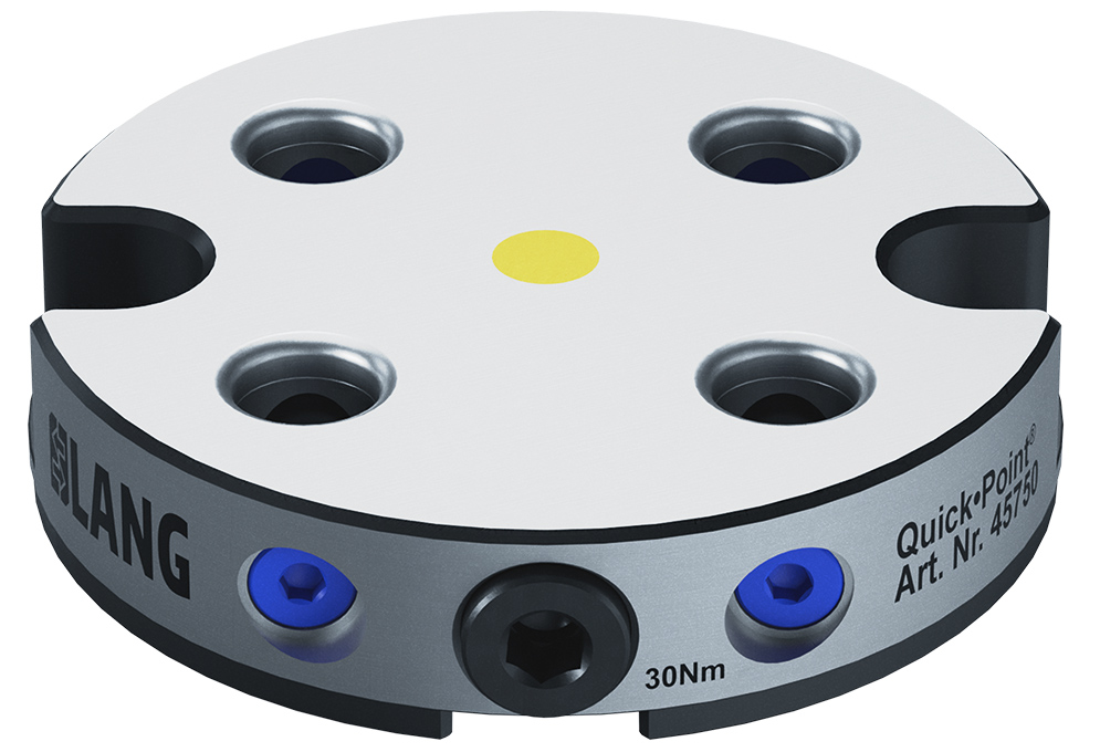

Řeším levný toolchanger na jednu robotickou aplikaci. Jelikož je to hodně cost effective projekt a bude potřeba mít třeba 10 toolů, nemůžu si dovolit sáhnout po nějakém profi řešení, jakým by byly třeba produkty od Schunku.
Požadavky jsou - nosnost asi 16 kg, předání energií to umět nemusí (vzduch, el. signály), automatické upnutí/odepnutí vzduchem to taky mít nemusí - výměna bude manuální třeba nějakým nástrojem/pákou. Čiže by šlo o ten úplně nejvíce easy toolchanger. Lícovaný průměr na přírubě robota pro nasazení toolchangeru nebo mezidesky je 63 h7.
Napadlo mě upínací řešení Lang quick point, kde do děr tělesa jdou takové trny a pootočením klíčem se vše zaaretuje. Tyto trny bych si přidělal na svoje příruby a tak bych mohl relativně levně vyrobit velké množství nástrojů. Bohužel jejich nejmenší deska má průměr 116 mm, což je dost.
Pak mě ještě napadlo řešení typu cam lock, jak ho známe ze soustruhů. Tam by teoreticky mohly existovat i menší průměry. Bohužel jsem ale nenašel nikde na prodej tu základní část, která je na vřetenu. Všude se prodávají jenom ty příruby. Nenapadá vás něco z CNC praxe, co by se na to dalo snadno použít?

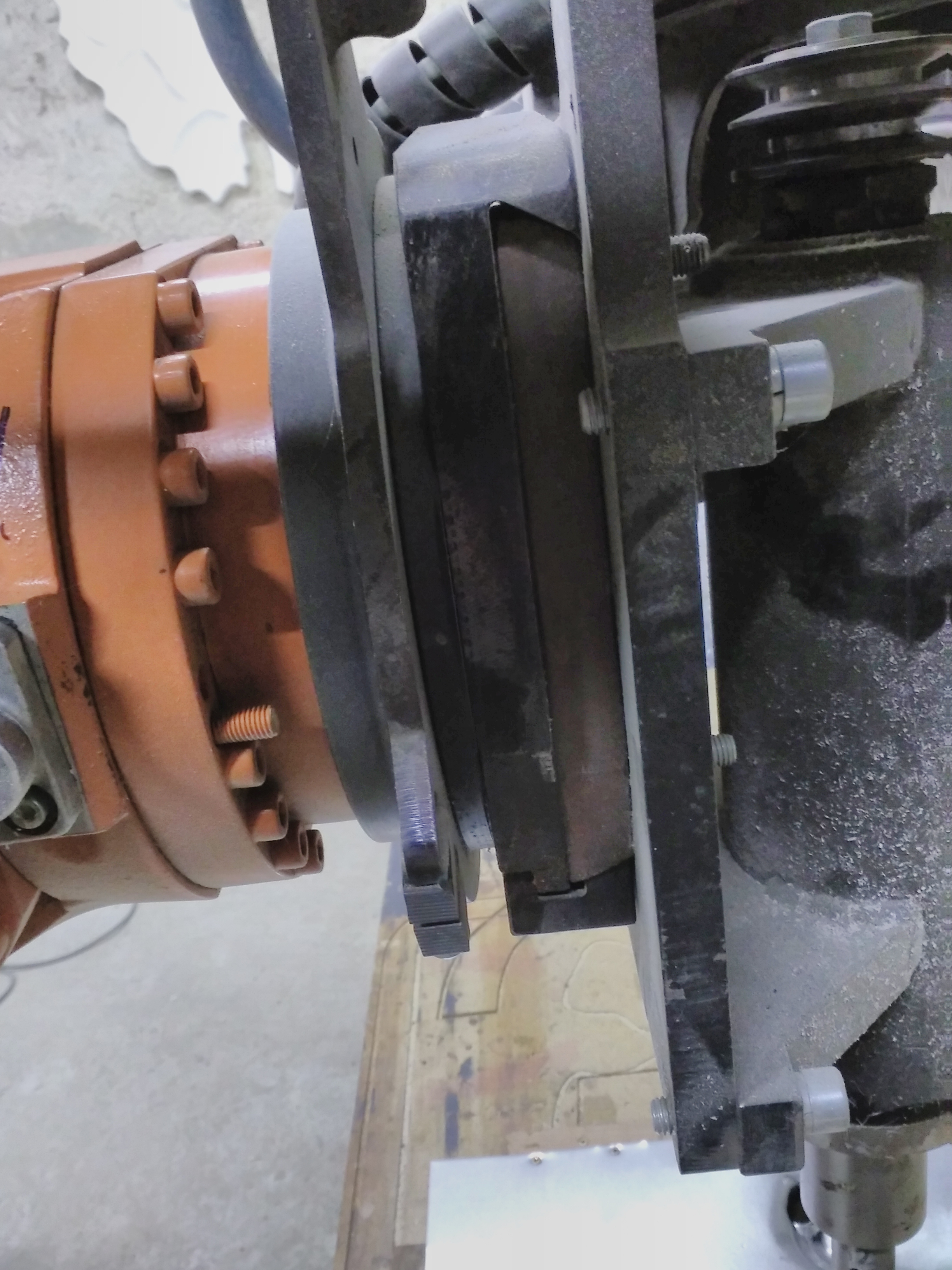

SHK-125-000-000 poptával jsem tento, obchoďák na MSV sliboval ,že bych se měl vejít do 50tis i s několika protikusy ,ale než poslali oficiální nabídku tak zákazník řekl, že chce automatickou výměnu a tak jsem to dál neřešil... na svém robotu používám systém s instalační mezideskou, ten systém nemá obří přesnost ,ale u robota se stejně na nějaké setiny nedbá .. nafotím to...
Příspěvky: 9045
Příspěvek 10. 1. 2022, 2:30
jenže to SHK je taky velká potvora.. ještě větší než ten Lang..
ta příruba z toho Langa by se dala ještě odrbat a o něco zmenšit .. a ten systém 4 čepů je geniálně jednoduchej a levnej.. ten vlastní upínanej díl s těma čepama se ti vejde na destičku cca 70x70mm to je pořád moc?

1

Příspěvek 11. 1. 2022, 9:15
Koukal jsem, že na eBay prodávají tu část upínačů Schunk, co je na robotu i docela za levno a ta druhá část už se bude asi dát podle jednoho origo kusu vyrobit. Tak půjdu nejspíš touto cestou.
Ten Lang je na tohoto konkrétního robota moc velký. Každopádně u většího robota bych to tím klidně asi řešil.
