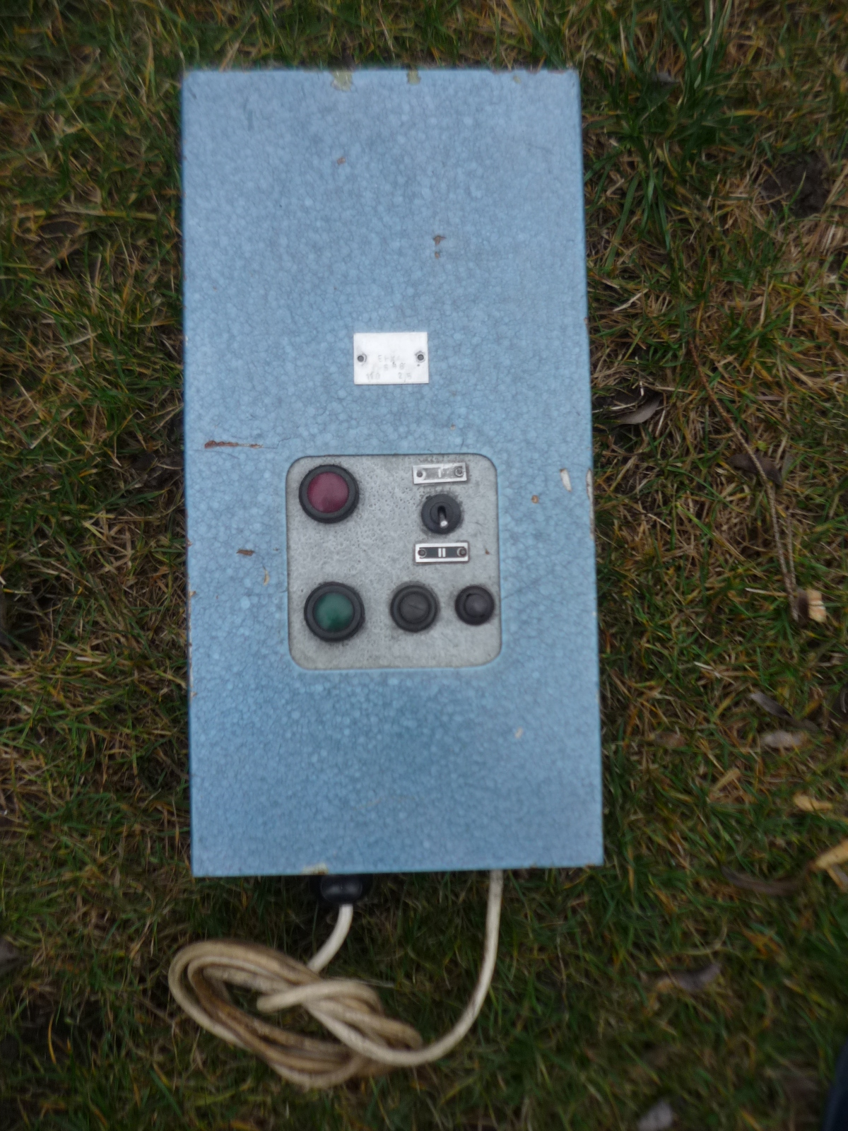

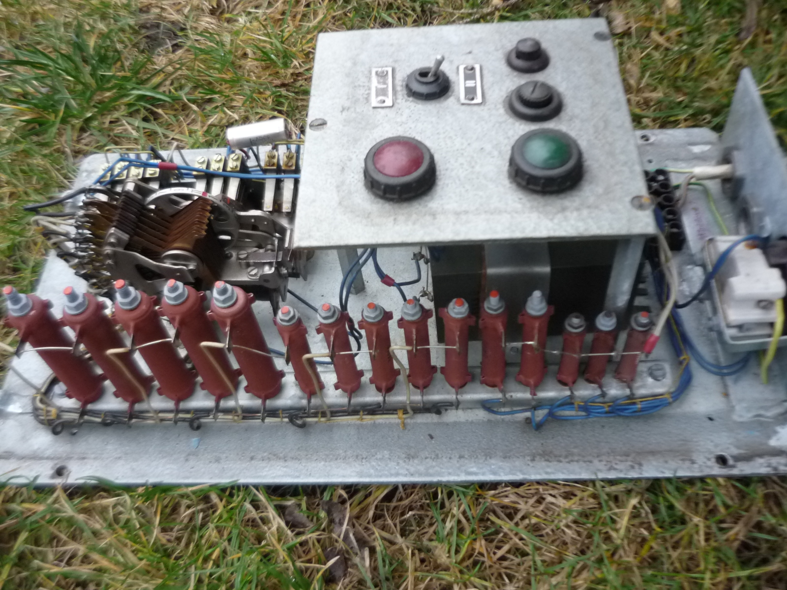

Nechce někdo orig.odmagnetovač k bépéháčku? Ale pozor !S největší pravděpodobností nefunguje. Nevím proč,já ho tak koupil a nikdy nezkoušel,jen na první oko zjistil,že je tam jeden elyt,kterej už není úplně svěží,cívka relé vypadá uhelnatě.Ale jinak je celej,vypadá,že to nikdo ani nezkoušel spravovat,dokonce jsem k němu kdysi pořídil i to relé nové,ale nikdy nebyl čas a teď už ani potřeba to rozchodit. Schéma nemám,ale půjde to omrknout přímo z toho přístroje ..
Cenu - nabídněte ,já za to před-asi patnácti:-) - lety dal 1500,- překupníkovi.. (tím nemyslím,kdo dá víc,než jsem dal já -neni som henten prekupník)

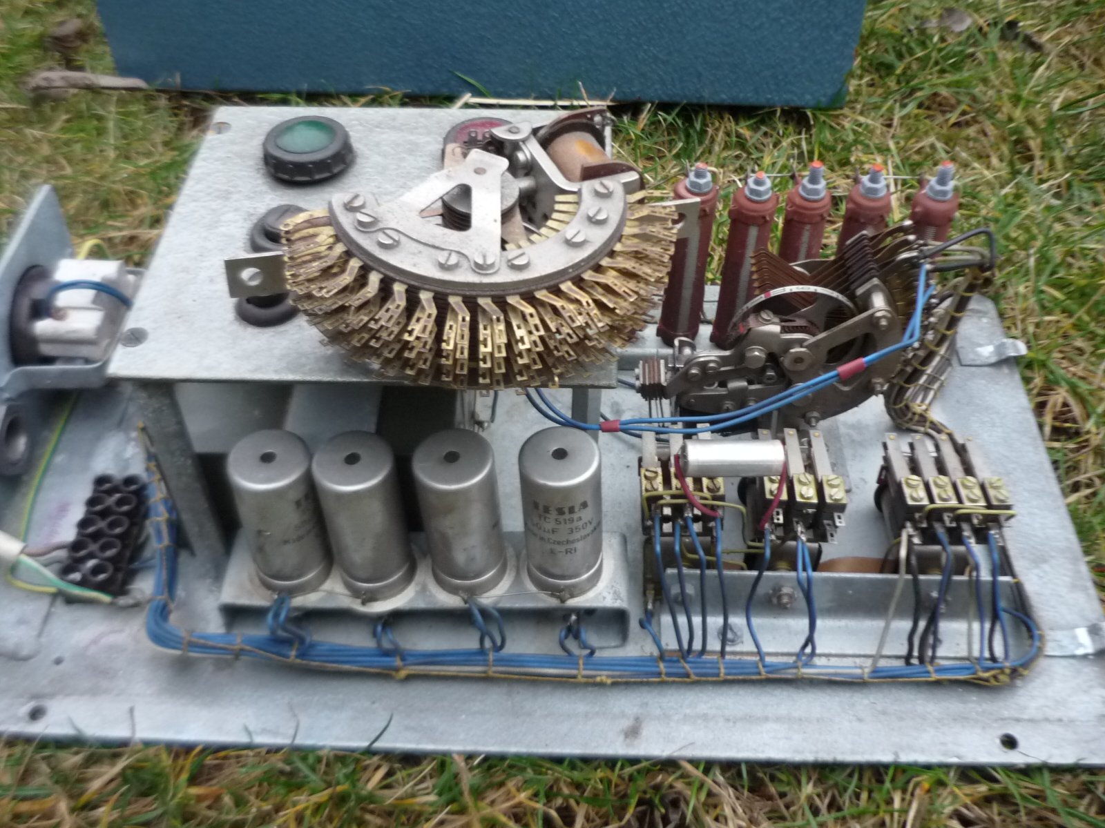

Ahoj, neměl byste někdo prosím k tomuto zařízení nějaký popis práce a schema. Mám to na svojí brusce, ale přestala mi svítit ta červená kontrolka, která signalizuje zapnutí magnetu. Kontrolka nemá napětí. Kromě kontrolky vše funguje. Zkoušel jsem hledat upadlý kablík atp. ale nic jsem neobjevil. Dále ani nevím na co je ten přepínač a tlačítko. Děkuji.
Příspěvky: 5505
31. 3. 2024, 8:36
Zdar Sokolíci, změřte kondy, budou zcela jistě po smrti, pročistěte chemii kontaktní karusel máte opraveno.
r4cv
Příspěvky: 2940
Bydliště: Topoľčany
1. 4. 2024, 10:05
mal som podobný problém. pomohlo prespájkovať všetky spoje, mrcha kontakt bol niekde na relátku, nebolo to vidieť.
