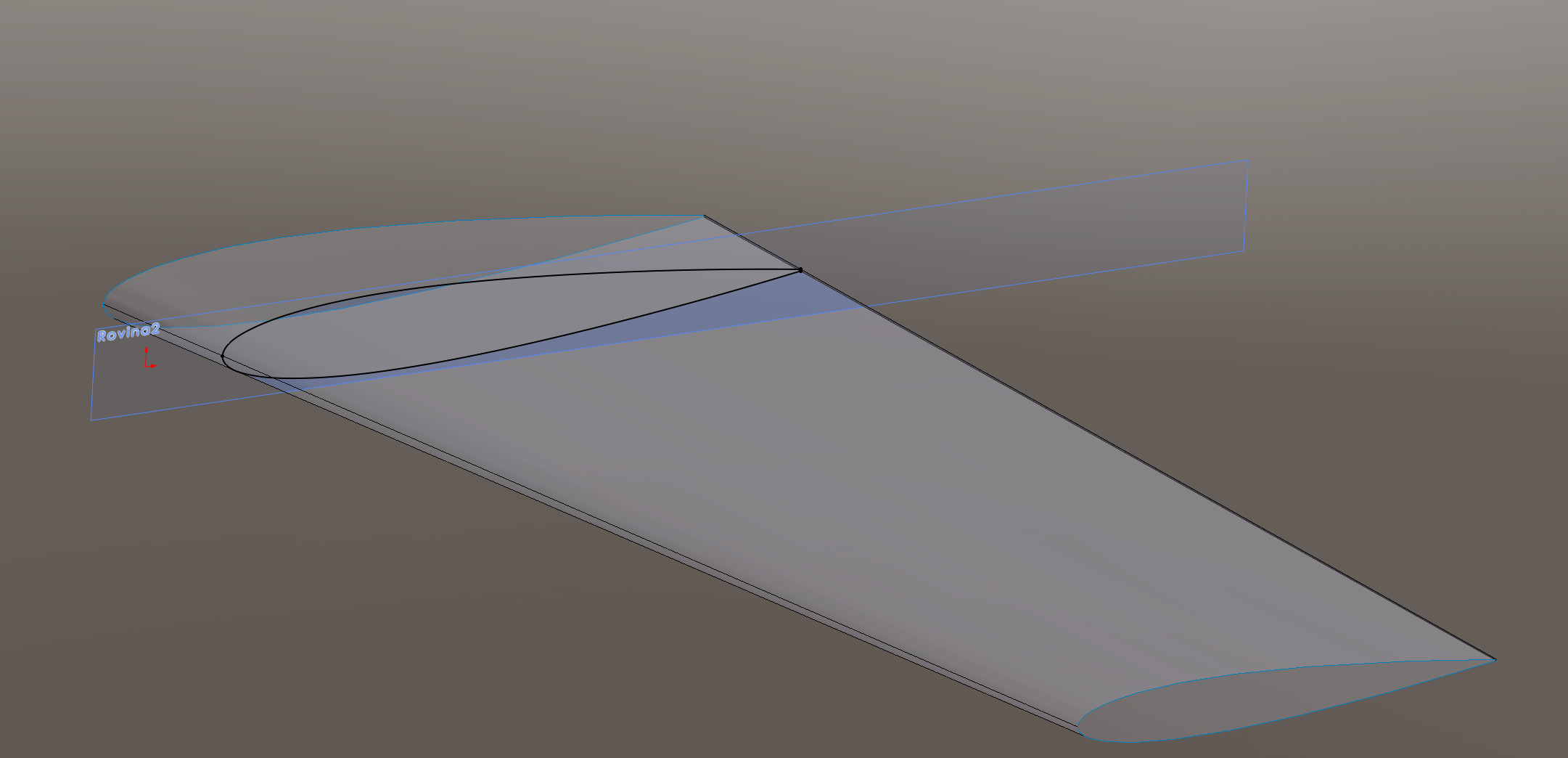

Netušíte prosím někdo, zda jde v Solidworks promítnout řez tělesem do skici?
Mám 3d těleso. V určitém místě jej protnu rovinou a potřeboval bych do té roviny promítnout řez jako skicu.
Hraju si tady s návrhem křídla pro RC modýlek a potřebuju nějak vytvořit "šprušlovou" konstrukci ....
Předem děkuju za nápady.

Nechápem, čo konktétne potrebuješ - spravil si rez daný rovinou a teraz chceš z toho skicu, alebo máš rovinu, do ktorej chceš extrudovať rez (dajú sa obe veci a jednoducho)? Ideálne, keby si spravil rúčo malúfku, technik kreslí, technik nekecá :lol:

Napadá mě pomocí té dělicí roviny těleso rozdělit (funkce Split), případně pokud ho budeš ještě potřebovat tak to dělat na jeho kopii (funkce Copy/Move) a pak nepoužité kousky smazat (Delete body). Po rozdělení jen oklikneš plochu a dáš Convert Entities. Další možnost je rozdělit jen povrch tělesa, pokud to jeho povaha dovolí, pomocí Curves - Split Line (Intersection) a dál stejný postup.

Takže vyřešeno díky kamarádovi. Je na to funkce "průsečnice" přímo ve skice.

Má, ale obrys plochy řezu se v Solidworksu nedá kopírovat do skici.

Prochazka, neviem, či myslíme rovnakú vec, ale spraviť skicu z rezu ide.
CHB, rez rovinou je v SW priamo funkcia, Cut With Surface, či jak sa to volá. Musel by som pozrieť presné názvy, ak chceš, lebo to robím po pamati a názvy nečítam celé. Navyše mám definované klávesové skratky, takže polovicu vecí robím mačkaním písmen na klávesnici, šetrí to čas.
A spraviť sketch v rovine ide väčšinou pomocou Convert Entities. Preto som sa pýtal, že čo presne chce, lebo SW vie veľa vecí. Ja z toho ovládam len základy - riešim to hrubou silou, kúpil som dosť premotorovaný počítač, aby som sa nemusel učit pokročilé modelovanie. :D

Jasně, z řezu - rozdělení modelu rovinou to jde, z "pohledového" řezu ne (nebo jsem aspoň nepřišel na to jak to udělat).

Aha, pohledový rez ani mne nijak nejde a pekne mi to leze na nervy :lol: Hlavne, ked dostanem od zákazníka model z catie, ktorý má desiatky tisíc surface a solid je z toho pekne na sračky. Vtedy by sa pohledové rezy bohovsky zišli.
