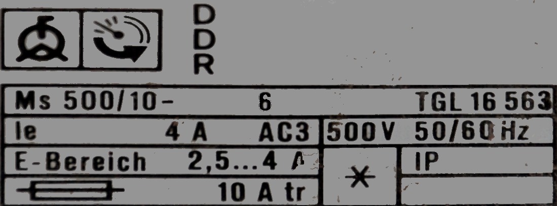

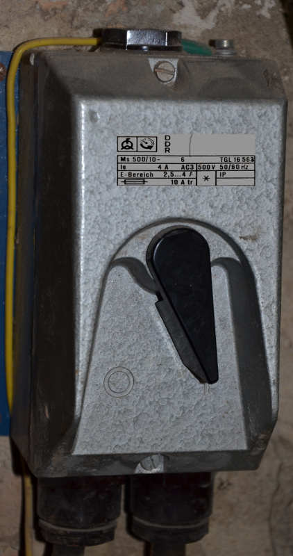

Pro čerpadlo Sigma Nautila EVGU-16-8-GU-082, 400V, 3,4A, 3-fáze je ve sklepě umístěn starý vypínač (podle mne laika asi ochrana motoru) vyrobený v DDR/NDR. Ještě je samostatný jistič pro čerpadlo v rozvodné skříni.
Čerpadlo je nové (rok 2021) stejného typu jako původní. Poprvé se stalo, že byl vypínač shozen.
Po nahození opět čerpadlo běží.
PLS čím by se dal nahradit vypínač (ochrana motoru)?
Na štítku skříňka jsou následující údaje:
DDR
Ms 500/10- 6 TGL 16 563
Ie 4A AC3
500V 50/60Hz
E-Bereich (rozmezí) 2,5...4A
* IP
symbol pojistky 10 A tr
Přikládám foto.

Podívej se na jakou hodnotu je nastavená ta NDR spoušť, případně na ní trochu přidej. Pokud jí chceš nahradit, tak tímto: https://www.sonepar.cz/spoustec-motoru- ... velikost-1

ten spouštěč co tam máš vypadá jak nový. Jestli nebude vadný tlakový spínač, který přímo spíná motor.
Stačí lehce opálený jeden z kontaktů a ten spouštěč ti to vypne, protože vypne i při rozdílném proudu v některé z fází.
tady je novější alternativa i s krabičkou s příslušným krytím.
https://www.ebay.de/itm/152719558195?mk ... olid=10050
Vem klešťový ampérmetr a změř za chodu proud na každé fázi zvlášť.
Pokud bude rozdíl víc jak 10% tak musíš hledat závadu ohmetrem v odpojeném stavu změřit kontakty na spoštěči i na tlakovém spínači před tím vypusť tlak aby tlakový spínač byl sepnutý.

Nejdříve bych prověřil proudy v jednotlivých fázích odebírané motorem, pokud budou souhlasit se štítkovými údaji na motoru tak pak bych se teprve začal zabývat případnou náhradou motorového spouštěče. Samozřejmě taky kontakty tlakového spínače, pokud tam tedy není ještě stykač.

Ta tepelka nevypadla na 99.9% tím že je stará, ale z nějakého jiného důvodu jak tu popsali kolegové. Dělala totiž přesně to co má. Mám ji na vodárně také a funguje tam již cca 40 roků a bez jakéhokoliv problému. Nedávno jsem ji měl otevřenou a měnil jsem kabel. Vnitřek je stále jako by to včera vylezlo z fabriky.
