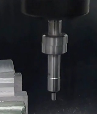

Ve videu na youtube jsem viděl podivný nástroj/přípravek. Netuším jak by se to mohlo jmenovat, takže to nedokážu vygooglit, z videa jsem účel a použití nepochopil. Dá mi někdo tip?
https://www.youtube.com/watch?v=mBFkc7nLOvM

Hledej edge finder, česky najížděcí trn, nebo vyhledávač hran.
10. 1. 2022, 9:13
Nebo hezky česky šmajdátko.
Příspěvky: 7607
10. 1. 2022, 10:14
používá se to na nalezení hrany obrobku na strojích které nemají nějakou sofistikovanější sondu
má to horní a dolní část, ty jsou naplocho stažené proti sobě perkem, pero dovolí pohyb částí proti sobě
dá se to do vřetene, stačí do vrtačkové hlavičky
roztočíš vřeteno, třeba na 1000 ot/min
pojíždíš obrobkem z boku proti konci roztočeného šmajdátka
šmajdá to, v okamžiku doteku se půlky proti sobě uklidní, přestanou šmajdat, o kousek dál zase šmajdat začnou (a po dalších několika mm ti to nafackuje :D )
v okamžiku dotyku jsi o poloměr šmajdátka od hrany
opakovatelná přesnost spolehlivě do desetiny
jednoduchá šikovná věc

Jenom opravím. 1000 otáček NE ! To už to může odstředivou silou uletět. Má se to používat při cca 500 otáčkách. Při menších to už přestává fungovat a při větších je to nebezpečné.
Rozsah od 400 do 600 otáček je OK.
Najíždí to s přesností pod 0,02 , ale pozor na zmagnetizovaný materiál - tam to selhává.
Nejlepší je s keramickým dotekem.

Díky za poučení. Zatím používám hrot a lupu. Jestli je to šmajdání o desetinu viditelnější úchylka hrotu pod lupou, tak bych to mohl pořídit.

bflmpsvz píše: 11. 1. 2022, 11:28 Díky za poučení. Zatím používám hrot a lupu. Jestli je to šmajdání o desetinu viditelnější úchylka hrotu pod lupou, tak bych to mohl pořídit.
řekl bych že to šmajdátko bude výrazně přesnější, rychlejší a pohodlnější

No tak to teda celou dobu asi používám blbě. Bod uklidnění není hrana, hrana je přesně bod, kdy to z klidného stavu šmajdne, tak to aspoň dělám já

ja som si pred časom objednal z aliexpresu elektronické šmajdátko, je v tom tuším 12V baterka, nemusí sa to točiť a po dotyku to píska
Příspěvky: 6534
11. 1. 2022, 12:49
romanf píše: 11. 1. 2022, 12:26 ja som si pred časom objednal z aliexpresu elektronické šmajdátko, je v tom tuším 12V baterka, nemusí sa to točiť a po dotyku to píska
No jo ale obrobek musí být elektricky vodivý, jinak to nefunguje :?

Já to používám // od roku 1987 // takto :
Pustím vřeteno na 500 ot / min.
Najedu tak 0,5 mm od hrany a do šmajdátka strčím prstem a by se viditelně vyosilo.
Najíždím posuvem tak 5 mm / min až se šmajdátko uklidní a přestane viditelně házet.
Posuv snížím na minimum
Dále najíždím vždy pouze ťuknutím o jeden krok a nechám tomu tak 2 až 3 sec čas. Ono to totiž chvilinku trvá nežli šmajdátko odskočí.
Jakmile šmajdátko odskočí // o cca 1 mm - je to dobře viditelné ! // jsem na souřadnici.
Přesnost je dle povrchu a materiálu. Na běžné frézované kostce nebo hlazence je to pod 0,02 mm
