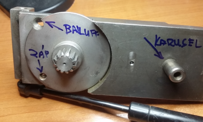

Tady máš fotku jednoduššího mechanizmu co ovládá karuselový zásobník :
Na tom čepu se otáčí ten karusel zásobníku // je tam kolo 120 z //. Ta clonka na tom pastorku jednak spíná indukční snímač, dvak je tam kuličková západka. Takže v té poloze kdy je lůžko nástroje OK je to zacvaklé. Další snímač je na karuselu a ten tvoří referenci. Takže v poloze 1 kontroluji zároveň referenci i polohu OK.
U novějších verzí jsem už ale používal vždy absolutní kódování pomocí 4 IS.
