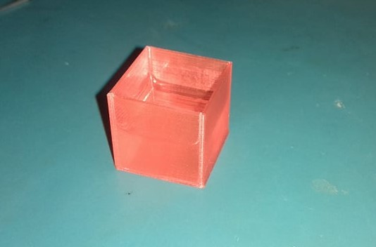

Tak som zobral jednu kalibračnú kocku z PETG a napustil som ju liehom, po pár minútach začala presakovať na rohu kde sú spoje. Všetky zvyšné steny sú suché. Je tlačená s dvoma perimetrami, hrúbka steny 0.8mm. Pre vodotesné výtlačky by asi bolo vhodné pohrať sa s nastavením spojov, ja mám radšej keď tam vznikne dierka ako keby tam mal byť materiál navyše, ktorý sa potom vytlačí do strany a treba ho brúsiť. Takisto väčší počet perimetrov by určite pomohol.
