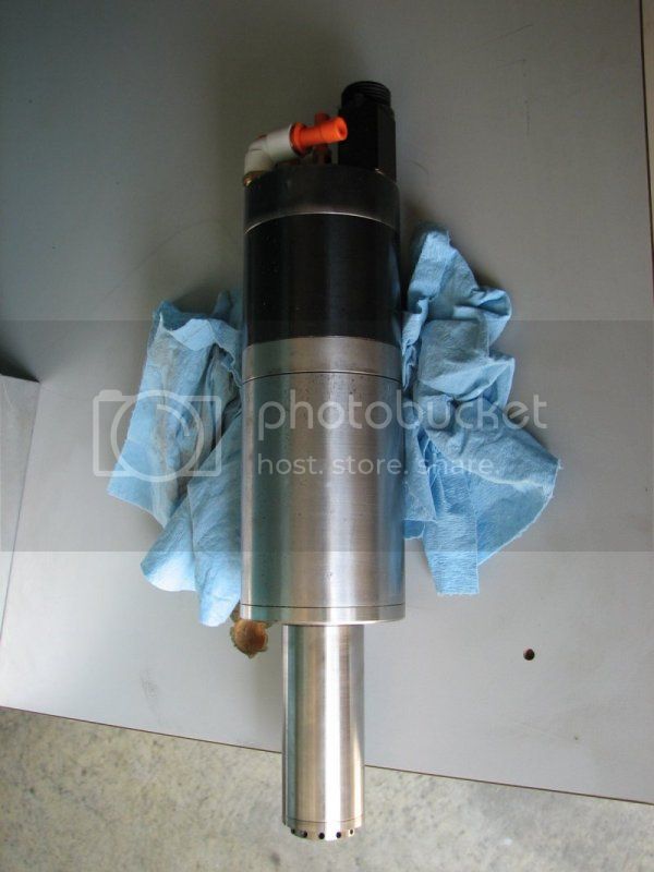

Ahoj všem . Potřeboval bych poradit s opravou vřetena .
Je to vřeteno které jsem před časem koupil od Luboše tady na fóru .
Pravděpodobně výrobce Renaud 45k otáček a upínání ISO10
Už jsou na něm trošku slyšet ložiska .
Hledám nějakou spolehlivou firmu která by to uměla zrepasovat .
Vyměnit ložiska ,zkontrolovat případně opravit kužel a vyvážit .
Prostě aby to bylo všechno jak to má být .

Než zadáš opravu, tak se dohodni na ceně. Obávám se, že cena opravy bude větší, než cena nového vřetene.

Tak počítám s tím že to bude raketa . Ale tak 100tis to snad nebude .

jergus.balaz píše: 22. 1. 2022, 7:13 Skús zavolať do HiPo Strakonice.
Hlinka to na 99,9% nevezme - protože velmi dobře ví, co to je za vřeteno a co by s tím bylo za opruz.
QNX
Příspěvky: 3689
23. 1. 2022, 1:40
No právě, ty stará vřetena jsou ekonomicky docela neřešitelná. Pokud si to člověk nedokáže opravit sám, tak levněji vyjde koupě nového. Já to jednou poptával a u toho mého vřetene jsem dostal jen nabídku na výměnu celého rotoru (jen ložiska prý vyměnit nebylo možné). Cena opravy byla větší, než nákup nového, tak jsem si staré vřeteno nechal jako nouzovku a koupil vřeteno nové. Tady bych to viděl podobně.

No asi pravděpodobně nijak . Oprava je kolem 100 tis . Za to se dá koupit vřeteno nové .

He, to už by stálo za to to trošku nastudovat a zkusit to sám. Co může člověk ztratit když je stejně nepoužitelné. Jen se může něco naučit :-)
