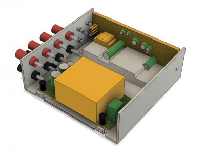

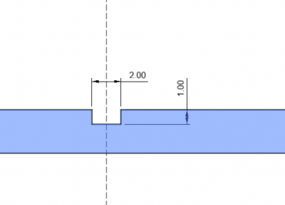

chtěl bych si ohnout jednoduchou krabičku na zesilovač, mám tu takový, řekl bych klasický, hliníkový zhruba 3mm plech (délka ohybu zhruba 150mm). Intuitivně jsem vymyslel vyfrézovat takovouto 2x1mm drážku a ohýbat ručně upnuté mezi dvěma ocelovými profily. Ohlo by se to cca nějak takto nebo je to hodně naivní? Příp. jak na to?
Dík, T.
Dík, T.

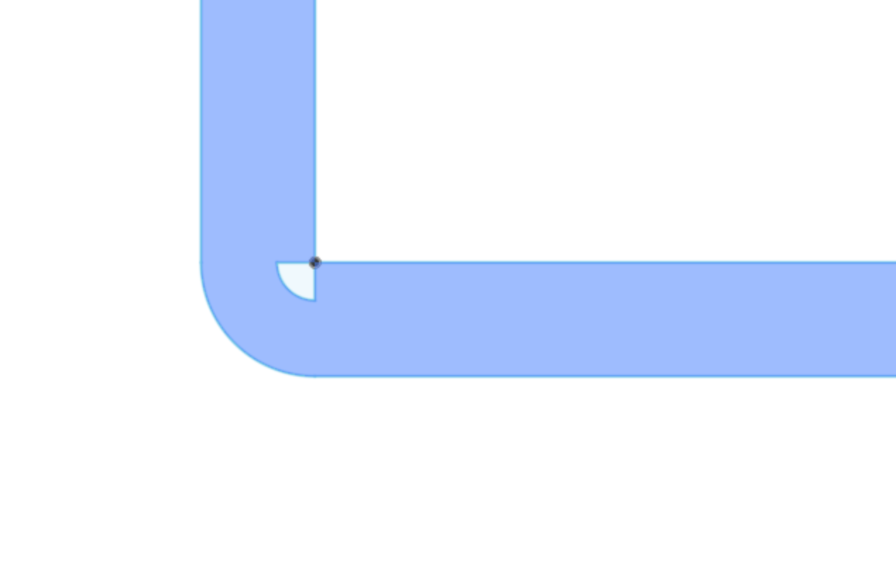

budeš muset udělat širší...protože hliník musíš trochu přetáhnout a pak se vrátí na požadovanej uhel.....když to bude přesně tak se dotkneš rohama a uděláš si oblouky

Ohnout by se ti to mělo cca dle obrázku, ale asi budeš mít problém s doohnutím, protože se ti vnitřní hrany opřou a nebudeš mít prostor pro přehnutí odružení.
To naříznutí se běžně používá v zámečničině. Nařízneš tenkým kotoučkem flexou plocháč třeba do poloviny nebo dvou třetin tloušťky, ohneš ale na opačnou stranu než to ohýbáš ty a vnější rozšklebený roh se pak vyvaří. Vznikne ti tak velmi pevný roh, protože je do něj přidaný materiál.

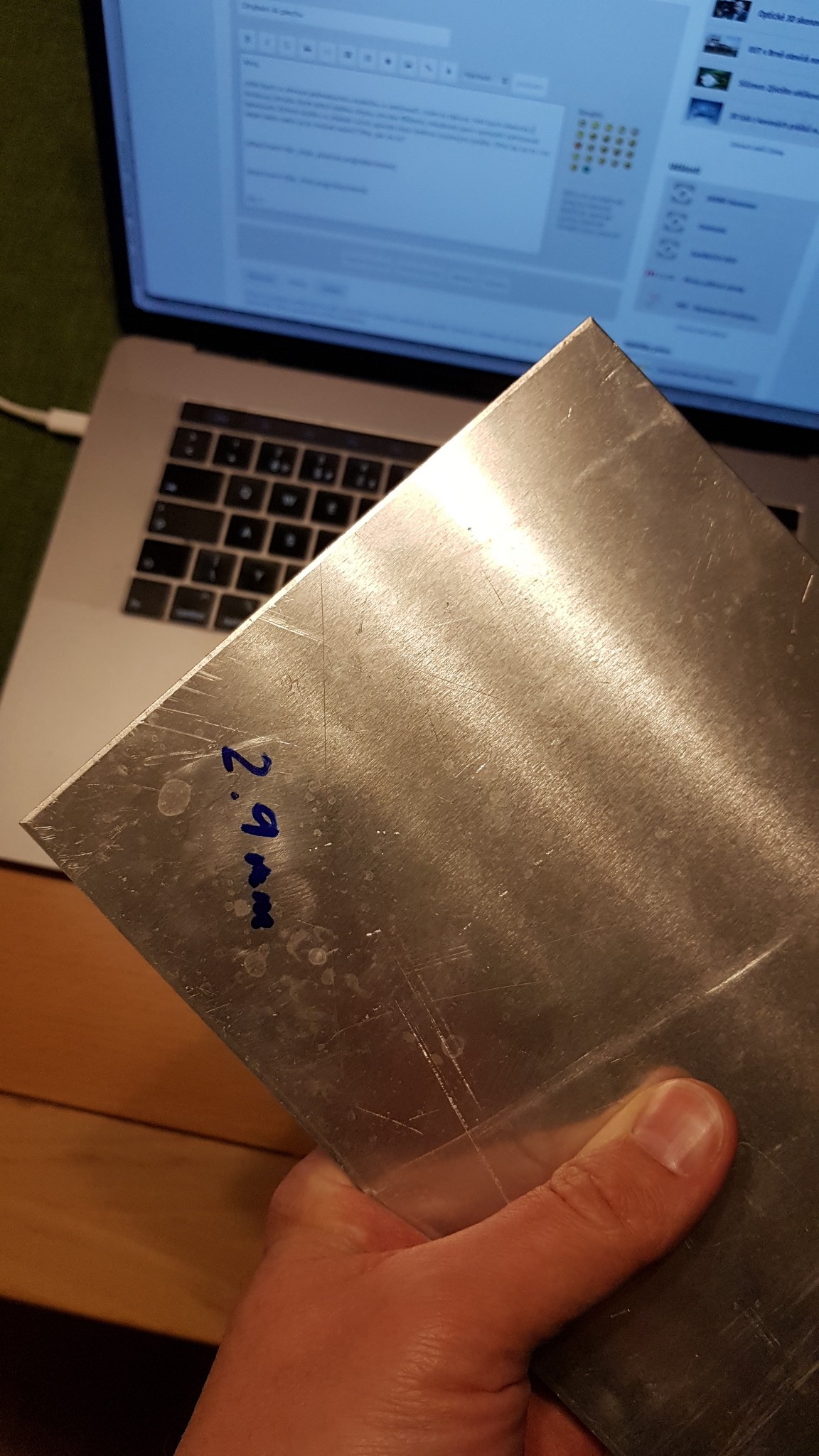

asi by to taky chtělo vědět co je to za plech
plech z materiálu 1050 nebo nějaký 57.. nebo dural 2... se každý bude chovat ale úúúúúplně jinak

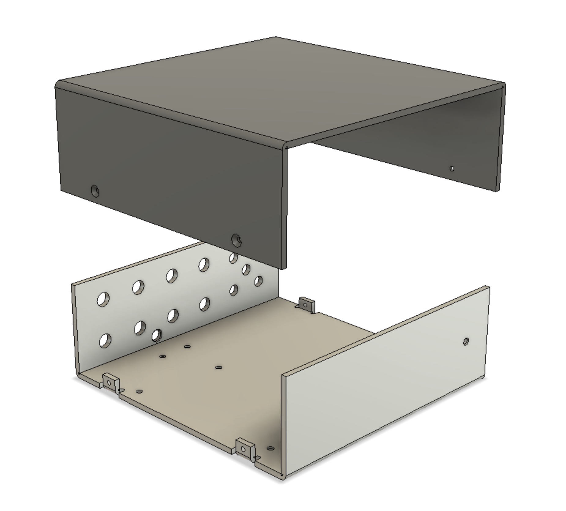

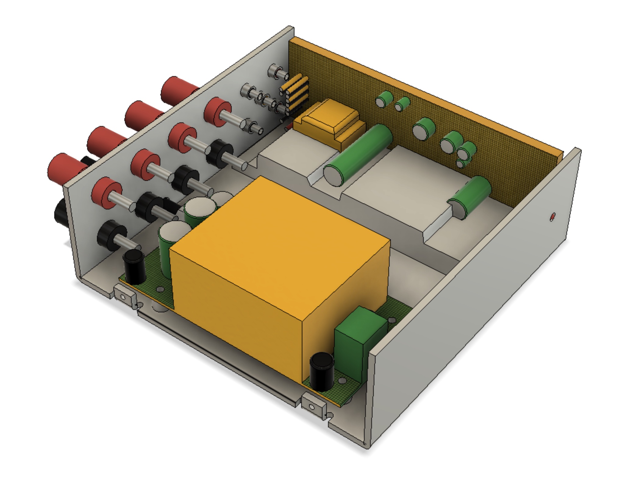

Díky všem za podnětnou diskusi! Na výrobu krabičky jsem dostal nabídku od jednoho dobře vybaveného a šikovného člena fóra, takže se do toho asi sám pouštět nebudu, přesto se to určitě neztratí a klidně pokračujte.
Můj úkol je teď vytvořit pořádné zadání, tak na tom dělám
(Ohýbané "M3" jazýčky na bocích nevím, jestli mi projdou, neměl bych nic ani proti nějakým návarkům atp.).
T.

- Příspěvky: 8483
U jazýčků záleží na tom jak se to bude ohýbat. Jestli v ohraňováku tak tam je od pohledu krátké rameno ohybu a díra příliš blízko ohybu, ale můžu se plést, to beru jen odhadem. Ten záporný přesah ohybu nejspíš projde, v nejhorším to ohnou úzkým nástrojem na čtyřikrát. Totéž platí pro díru u dna toho spodního dílu, ta se při ohýbání vytáhne, je moc blízko ohybu.
