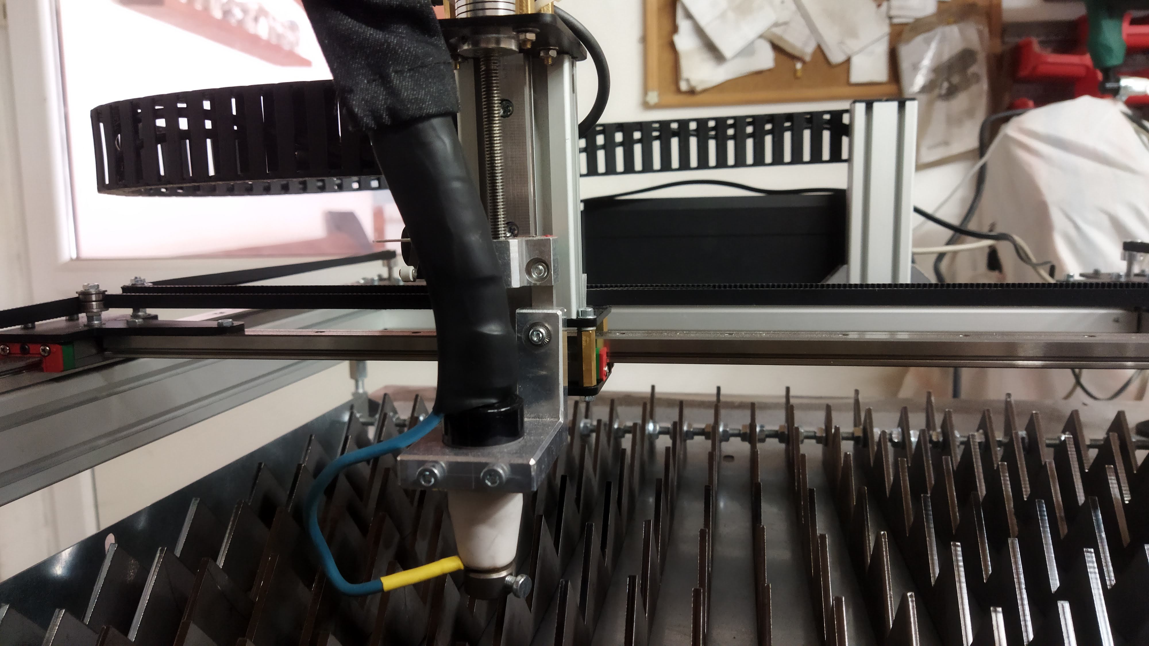

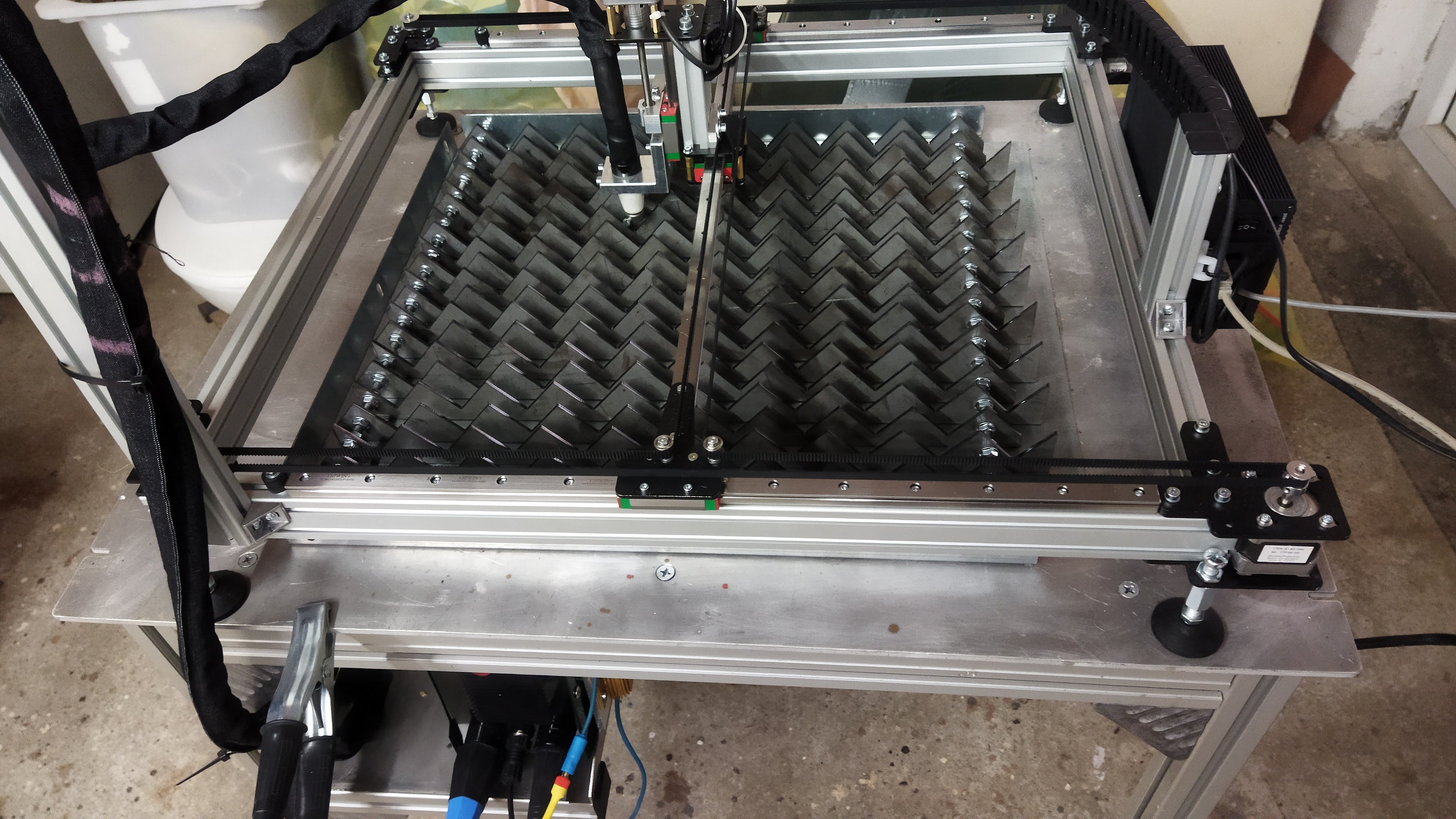

Ahojte. robil som malu portable cnc plazmu 430x430mm co som aj predpokladal ze pri rezani bude aj nejake rusenie tak aj je. viete poradit ako tomu pomoct. Ako ovladanie mam arduino uno a motory core XY nema17 a je to ovladane cez usb a tablet tablet ide na baterky takze ho nespajam priamo s driverom v jednej zasuvke. USB kabel mam s tienenim. no po chvili rezania sa zasekne taktiez pri rezani obcas vyskoci z kovu nejaky sopel o ktory potom tryska narazi a material sa posunie vyska od materialu je cca 1-2mm. plazma je z LIDLU 40A

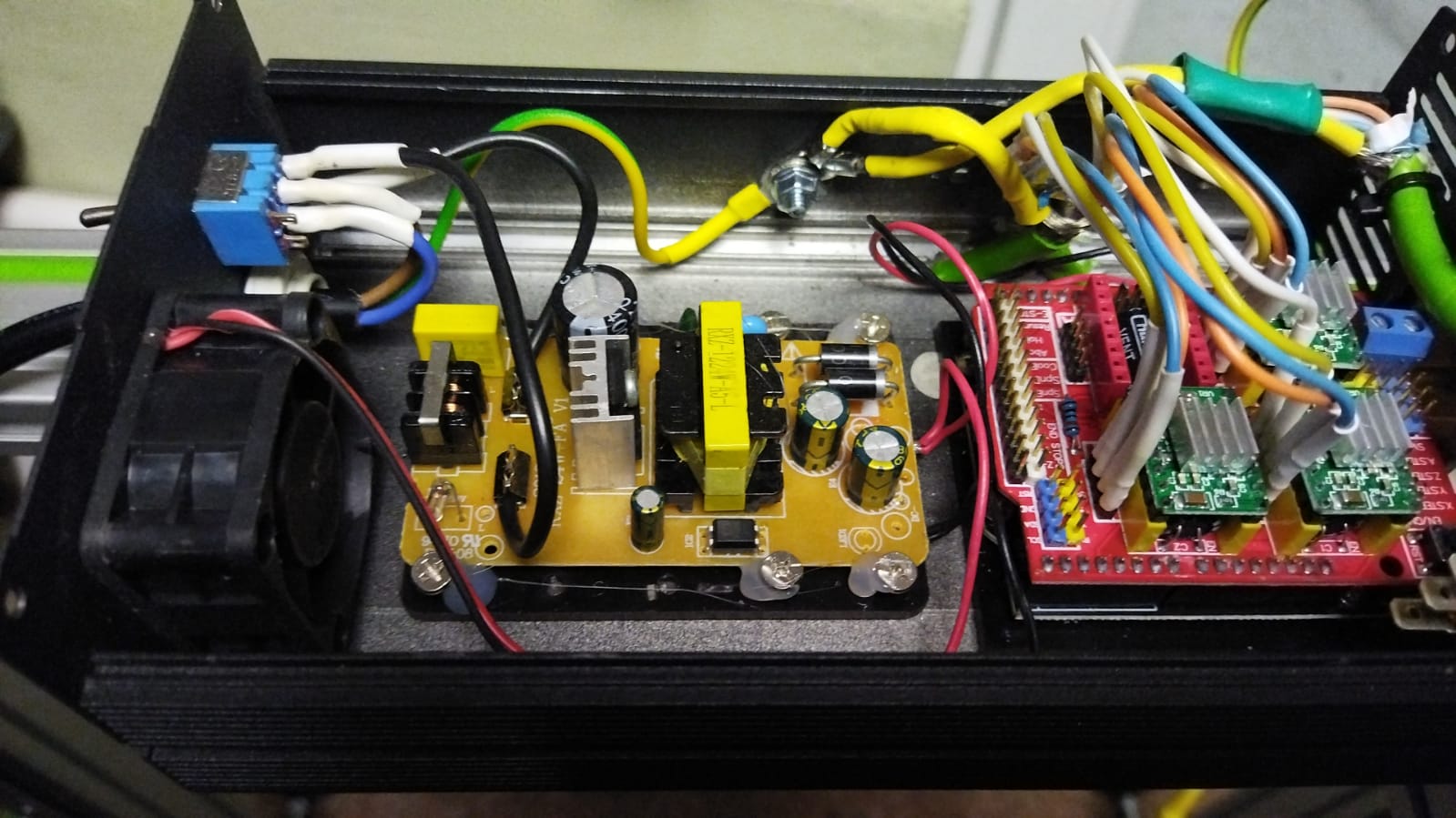

Koncaky propoj cez dosku s optoclenmi, pouzi dcdc menic pre napajanie koncakov, sa cudujem ze si este neodpalil drivre. Medzi kazdy vyvod motorA a gnd daj varistor, aj medzi fazy motora. Na napajanie dosky tiez varistor. A obavam sa ze cinan pouziva dosky zasadne bez pullup odporou a kondikov na vstupoch, to sa potom necuduj ze to obcas sekne. Mozno by bolo lepsie pouzit inu dosku a data mat na sd karte ttm padom vylucis usb problem.

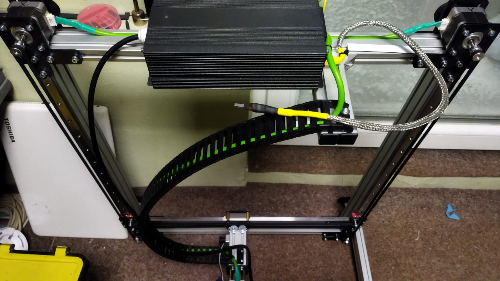

Tohle je jeden z tvých hlavních problémů.... Přesto že zařízení "by měly" sdílet zem přes USB tak u bateriově napájených věcí je tohle trošku ošemetné, obzvlášť pokud je ten USB kabel nevalné kvality, ale i tak. Buď si udělej bezdrátovou komunikaci s tou arduino deskou přes wifi, nebo to připoj na normální tower. Kdysi jsem řešil podobný problém na routeru když jel na notebooku tak mu věčně padalo spojení.
Jinak standardní věci, dobře stíněné kabely na všechno atd. hlavně správně zakončit stínění.

Vymenil som komplet kabeláž k motorom za tienenú taktiež napájaciu šnúru pre zdroj som vymenil za kabel zo zemou tu som pripojil na krabicu aj tieniene z motorov. neviem ci pripojiť
aj minus 12v z arduina tiež na zem.
motor XY su na okraji konstrukcie H-BOT a maju len cca 10cm kabel ktorý trčí z krabice jediný vysunutý motor a dlhší kábel je na Z motor. ešte som objednal opticky izolator USB

V praxi doporučené je na napájacie nízkonapäťové vstupy dať rýchly transil alebo zenerovú diódu (napr. 7 V pri 5 V doske) aby chránily dosky voči impulzovým špičkám. Aj na filtračné elektro_kondíky je vhodné pridať tantalové a keramické (10M a M1) "rýchlejšie" kondenzátory.

zdroj ma 2A cele to nezerie ani amper varistory som objednal aj ked este neviem ako presne to pripojim

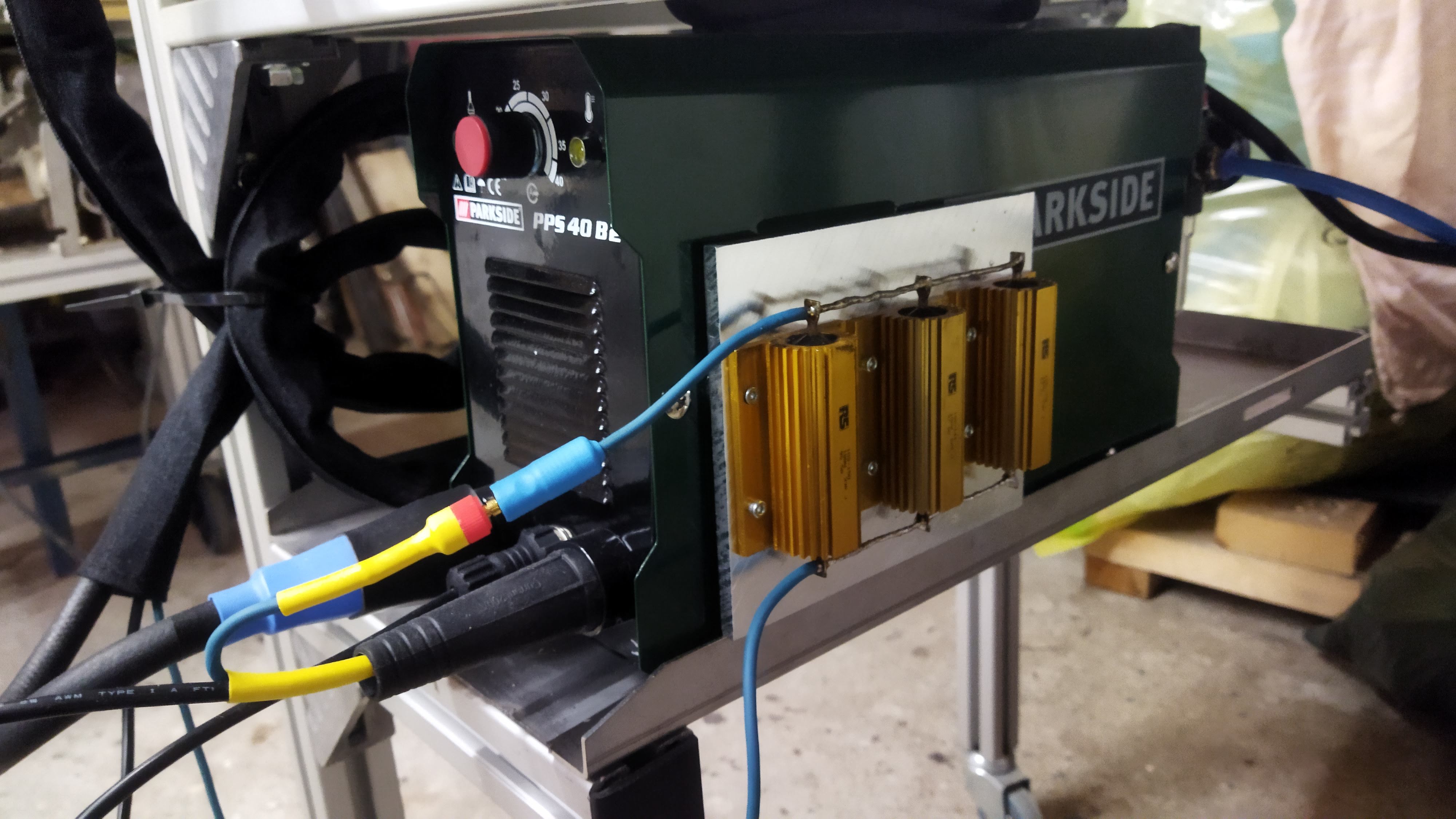

Chybí ti tam pospojení. Je potřeba vzít zeleno/žluté lanko průřez 2,5mm2 nebo větší a ideálně lisovací očka a spojit jednotlivé komponenty. Mělo by se začít u PE svorky v hlavním "rozvaděči" u přívodu napájení. Mělo by na to být v jednom místě připojeno:
"-" póly jednotlivých DC zdrojů, pouze v jednom místě a nikde jinde
kostra řídícího počítače
kostry driverů
kostry motorů
jednotlivé hlavní části konstrukce, hlavně by měl být spojen podklad kolejnice a konstrukce na které jsou vozíčky (když to není, tak protékající proud při nějaké poruše může poměrně rychle zničit kuličky)
Pak ještě kleště od svářečky zrušit a kabel přišroubovat přímo někde uprostřed desky na které leží výpalky, aby proud protékal nejkratší cestou zpět do zdroje a nědělal bordel po konstukcích.

Tak na jednom motore je z kazdeho vyvodu varistor 10D390K samozrejme moze byt mensi 5D alebo 7D. Tj na jeden driver 4ks. Pouzil som tb6600 ci aky lebo tie mini som odpalil a nechcelo sa mi cakat kym pridu, navyse do svorkovnice sa to lepsie napajalo. Napajanie som. Mal 24V preto take varistory.
