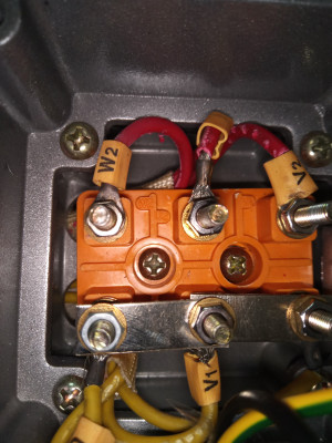

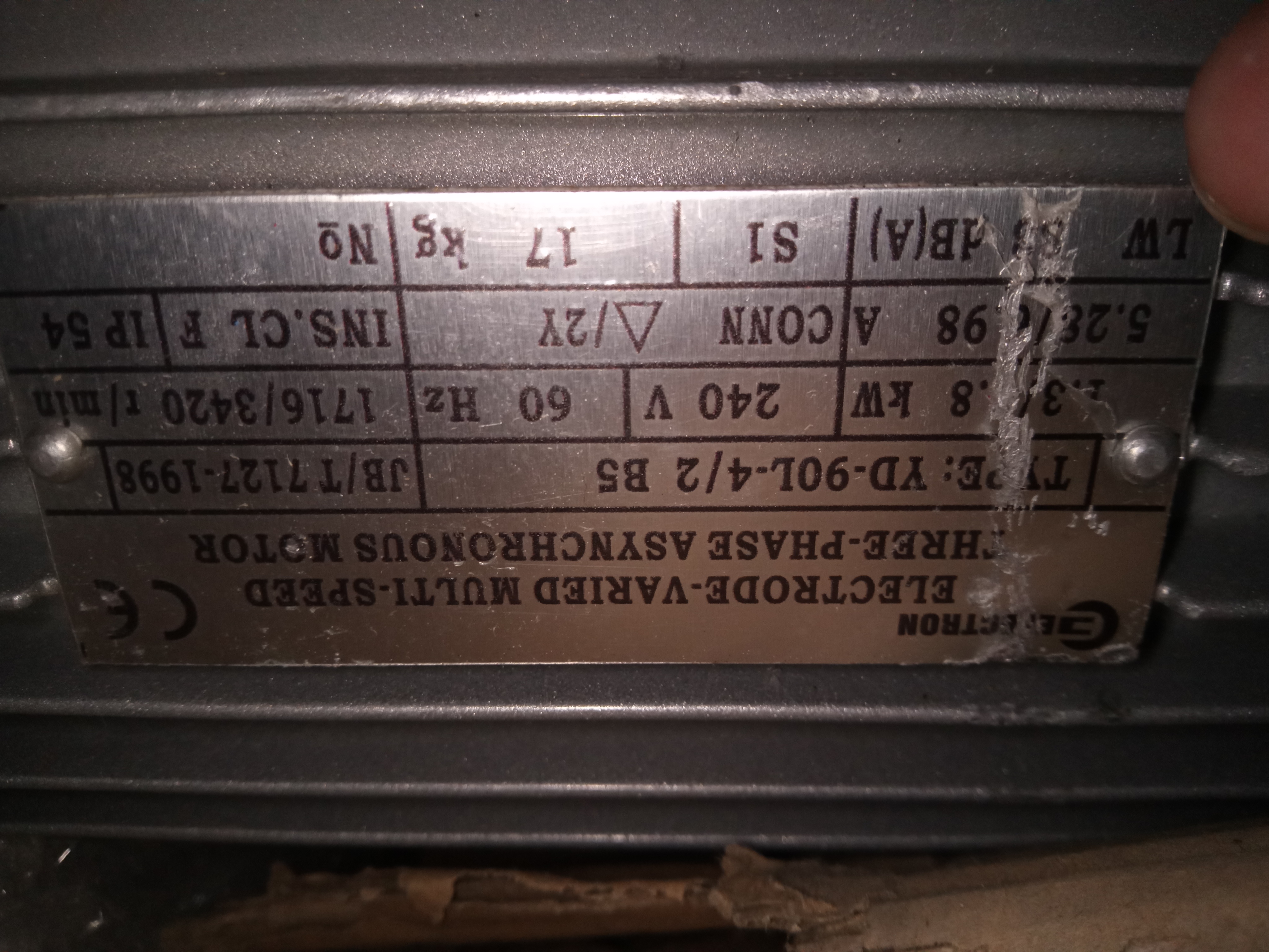

ahoj, nejde mi rozchodit 3f motor 230V delta/YY, zapojuji pres frekvencni menic 230V, s vystupem 3x 230V, na vicku jsou obe moznosti zapojeni nakresleny, ani pres deltu ci dvojitou hvezdu nebezi. frekvencni menic zvysuje frekvenci az na 60 nastavenych, je to slyset, ale motor stoji. meril jsem odpor civek U1-U2 4.2ohmu, u ostatnich V1+V2 2.2ohm a W1+W2 2.2 ohmu, mereno bez propojek. myslel jsem si, ze hodnota 4.2ohmu je spatne, ale vzal ksem druhy stejny motor a mel to stejne, stim rozdilem, ze vyssi hodnota byla na V1 a V2.
je to jako kdyby byly civky na jedne vetvi zdvojene, proto vetsi odpor. ale proc nejede, motor by se mel rozbehnout pres frekvencni menic jak na deltu tak i na YY pozvolna, tak jak menic zvysuje frekvenci a pri dane fr 60 dosahnout jm otacek. neporadite mi?

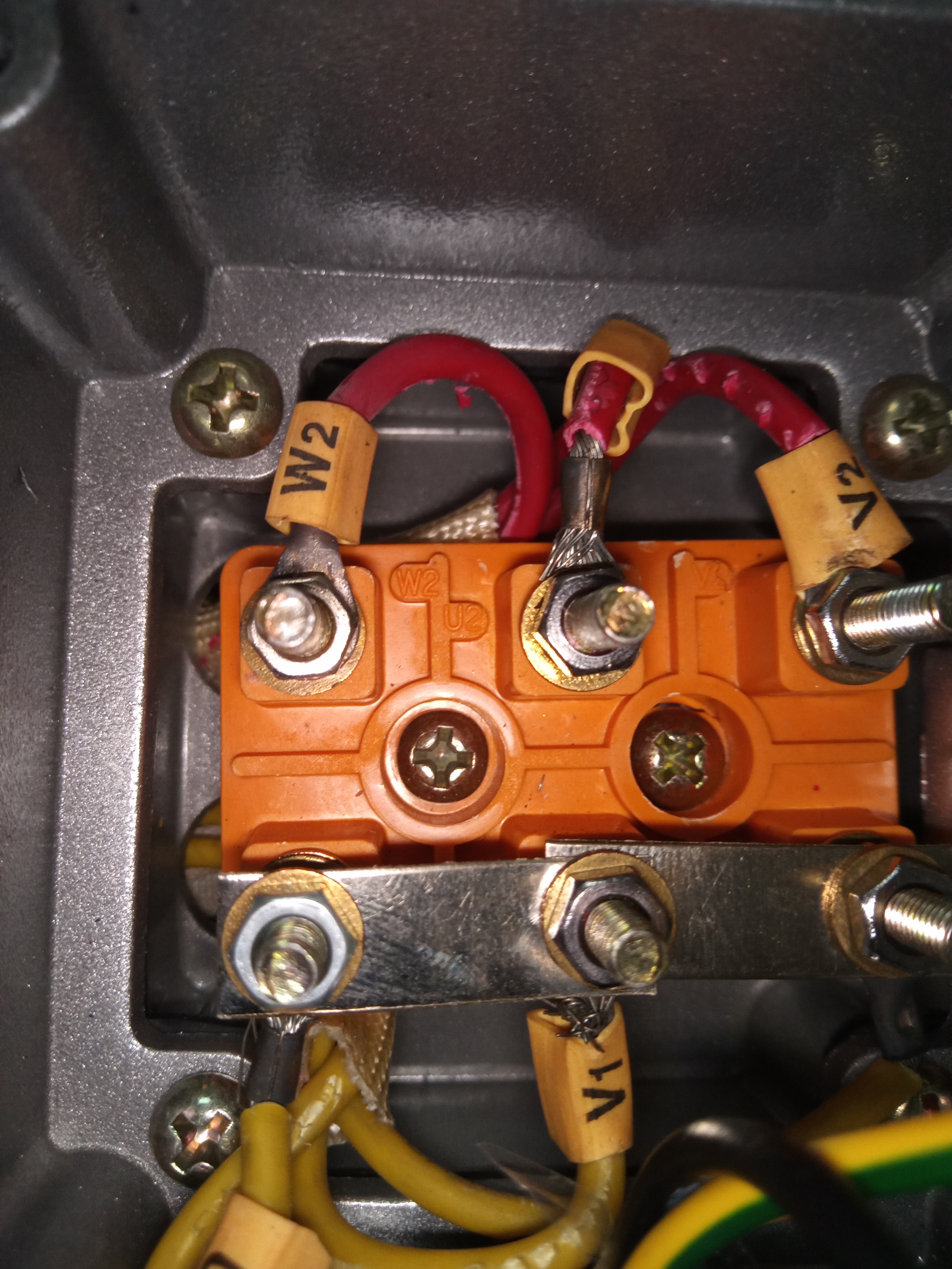

ted to jede, ja to nechapu, zapojil jsem to stejne a nic jsem nedelal a cele dopoledne jsem to nefungovalo
3. 2. 2022, 1:27
Jen poznámka: pokud jsou návlečky na těch drátech správně, tak pořadí přívodů neodpovídá obrázku svorkovnice.
V tomto případě to sice nevadí, ale to nic nemění na tom, že je to blbě.

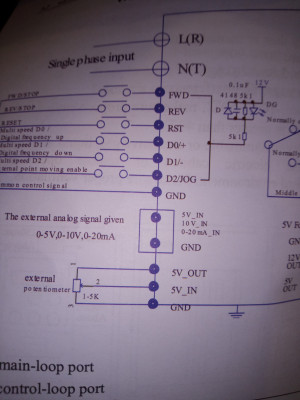

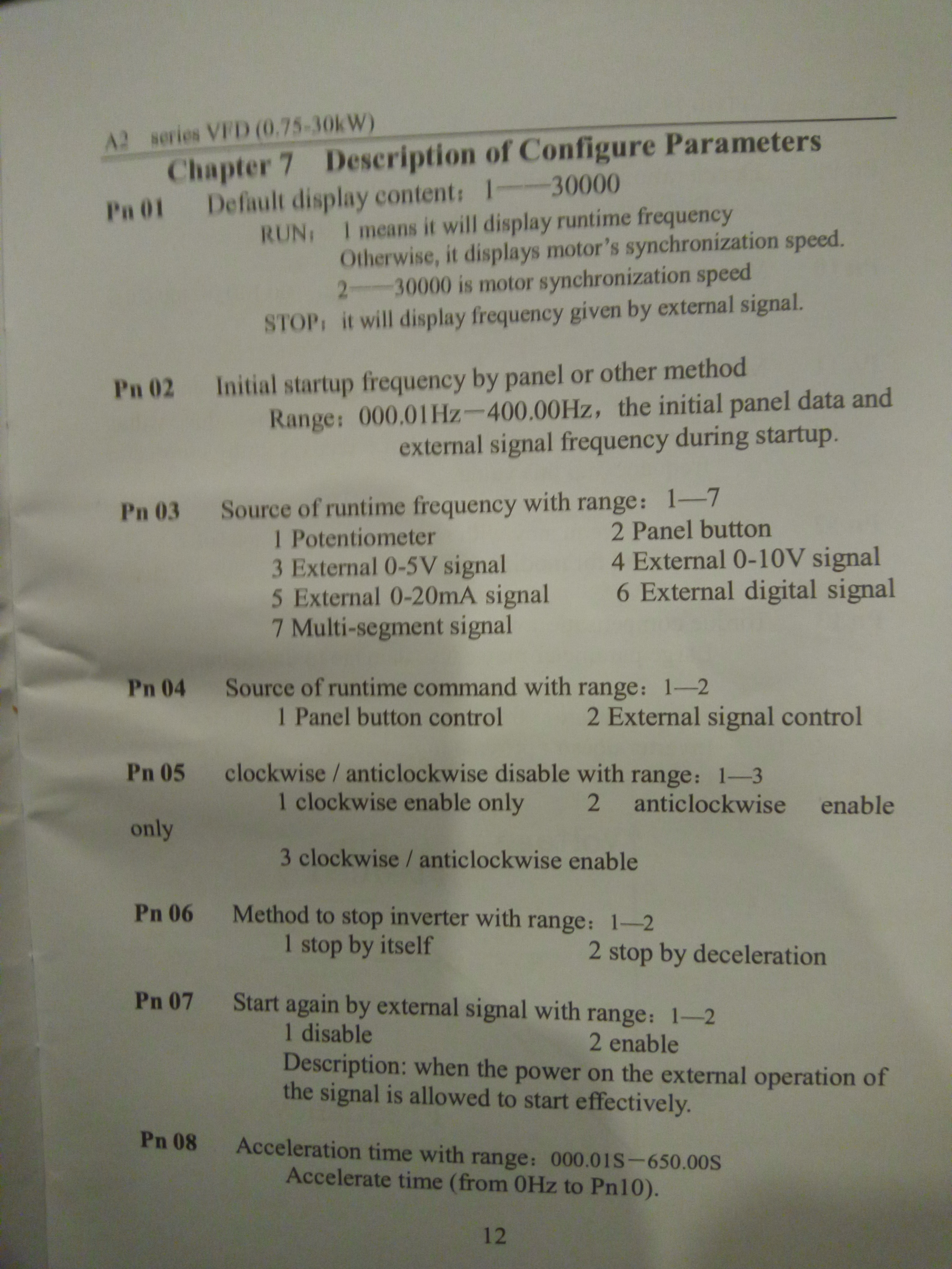

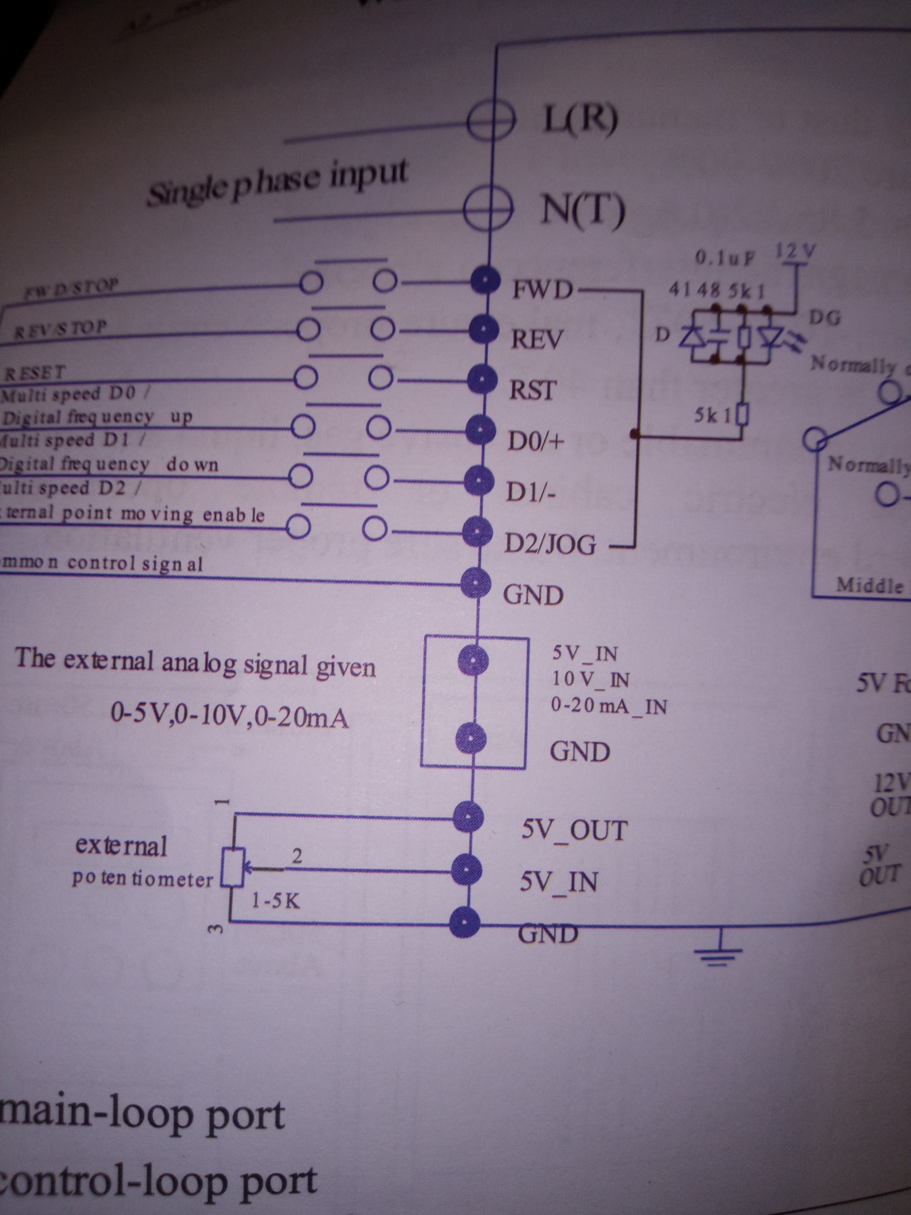

toho jsem si vsimnul, ze to neodpovida tomu obrazku, ale na te oranzove svorkovnici je to takto vyrazene a sedi to spravne. bezi to, proc to predtim nebezelo, nevim. ted mi nejde zapojit potenciometr, potenciometr merim, mam 5k linearnich, spravne zapojeny, nevim co presne v menu zmenit. zkousim PN3 =1, i PN 4=2 a nic hodim par fotek, treba nekdo bude vedet
jo a na potaku jsem meril svorky 1 a 2, tam namerim cca do 600 ohmu dle vychylky, jakekoliv jine kombinace mezi 1,2,3 na potaku 0ohm
Topol
Příspěvky: 412
3. 2. 2022, 5:43
tak vyreseno, parametr PN3 hodnota 3 a na planku ma cinan obracene vstup a vystup, spis nez na potenciometru, nastavovalo to hodnoty opacne, stacilo otocit 5V out s GND a jede to jak ma

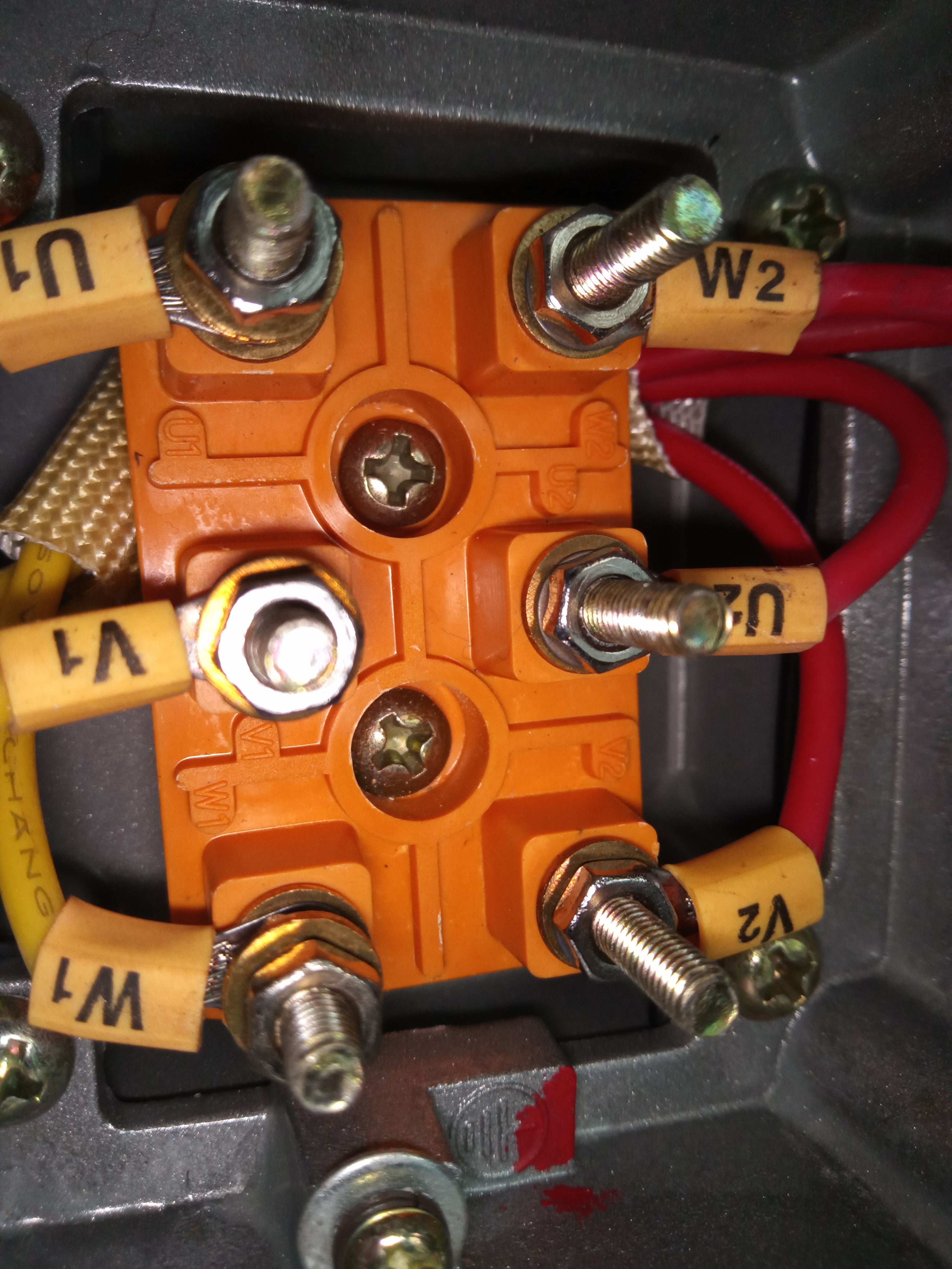

nedalo mne to spat a vcera jsem promeril druhy, ten samy motor, abych zjistil kestli to cinan nema opravdu blbe znacemy/vyvedeny.
a je to tak, v priloue na bilem papiru mam hodnoty odporu vinuti, na kartonu jsem poznacil v zavorkach znaceni vyvodu a vedle zavorky jak vyvod ma byt znacen. vzal jsem v uvahu, ze odpor zacatku a konce vinuti bude ta jedina hodnota namerena mezi vsemi tremi svorkami, coz je tech 4 ohm. motor bezi, protoze jsou vlastne prohozene jakoby dve faze, trojuhelnik by asi nebezel.
proc to je takto blbe znacene u obou motoru? co si o tom myslite?

5. 2. 2022, 8:43

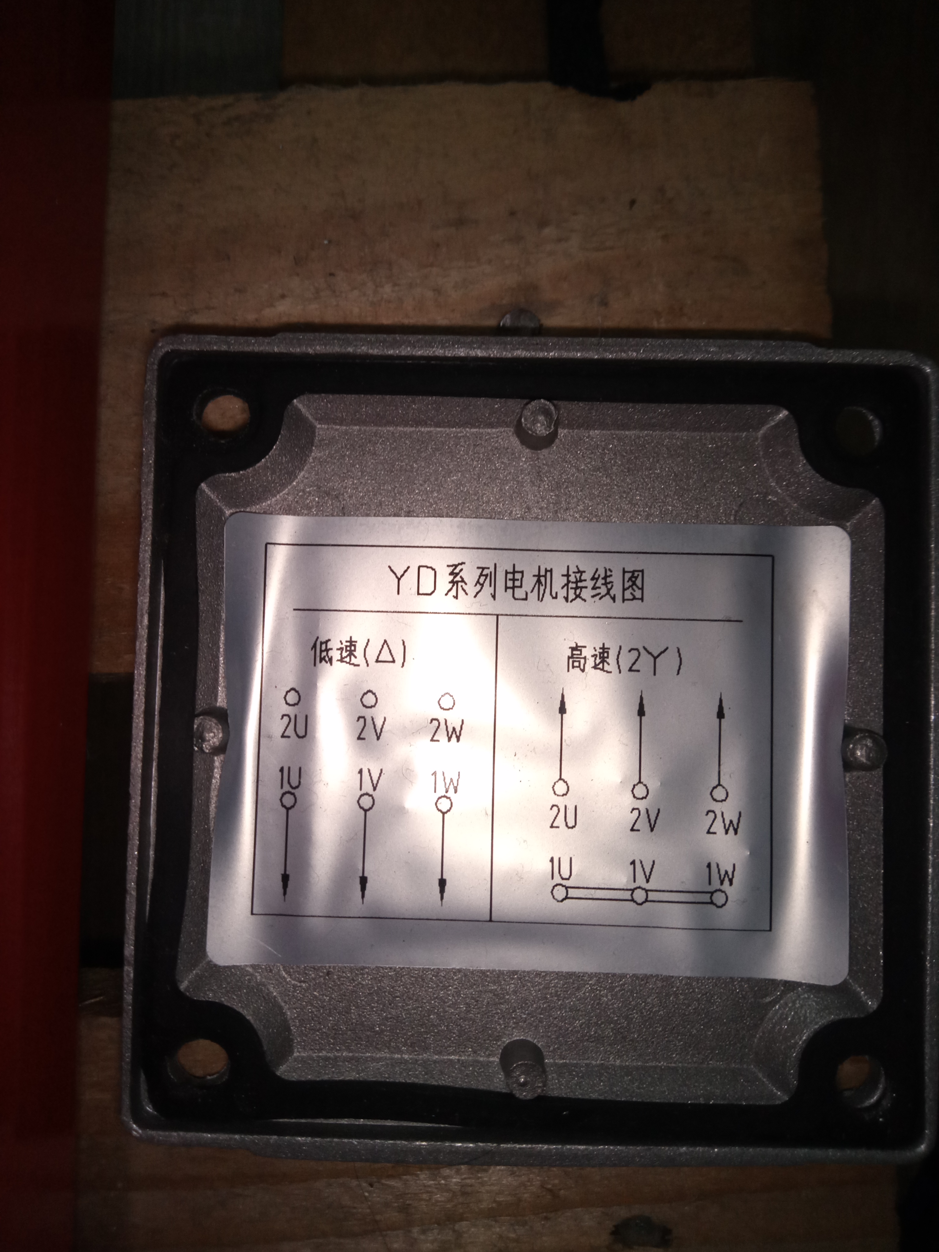

Pozri este raz na stitok motora. Ten motor je mozne zapojit do trojuholnika alebo 2Y.
Tj je to 2 rychlostny motor.
Trojuholniku 1700or v 2Y 3100ot.
Bez prepojok to pripajas na u1, v1, w1.
A ked sas prepojky a spojis u1, v1, w1 tak kable pripajas na u2, v2, w2. Dokonca to je asi preto tak sprehadzane aby sa to tocilo stale jednym smerom. Ved vyskusaj.
Ked uz chces merat meraj ohmy medzi 1u,1v,1w raz z prepojkami raz bez. Inac podla vsetkeho si winutia urcil spravne, ale ma to zmysel urcovat pri danom type zap9jenia motora?
