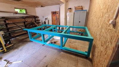

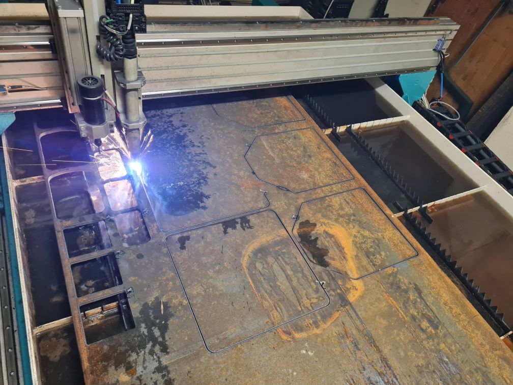

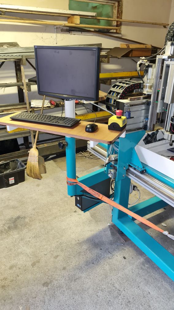

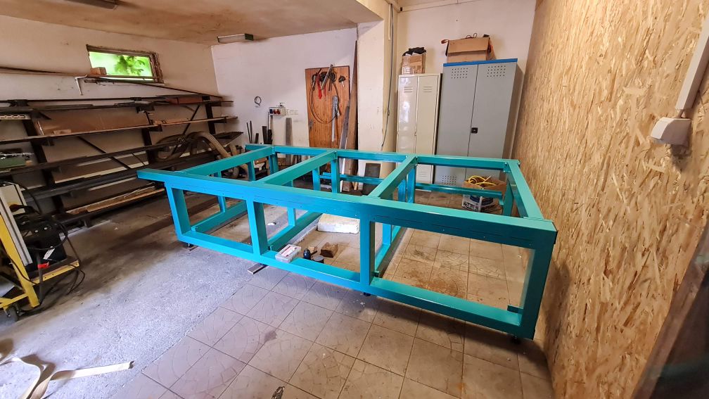

Tak sa podarilo... hýbe sa, reže, a ešte aj presne.
Max rozmer plechu 3000x1500
- vodná vaňa (100% zlepšenie tvorby dymu a bordelu oproti rezaniu "iba na rošte")
- rýchloposuv 15m/min (zvládne aj viac, ale toto je na pocit tak akurát)
- ozubené hrebene, planétové prevodovky, servá 400W, v osi Z 200W+čínska skrutka, lineáre TBI
- agregát momentálne Hypertherm 85A (kúpené ešte pred Brexitom za dobrý peniaz z UK)
- na značenie dier vreteno 500W s pneumatickým výsuvom
- THC proma
- smoothstepper
- MACH3
- SheetCAM

rám
rám

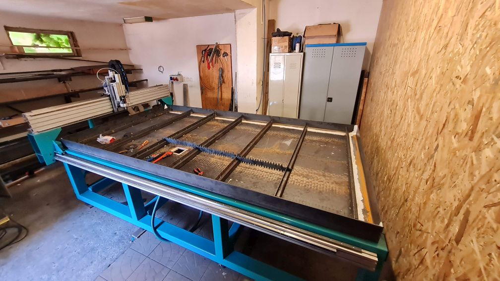

práca na vani
práca na vani

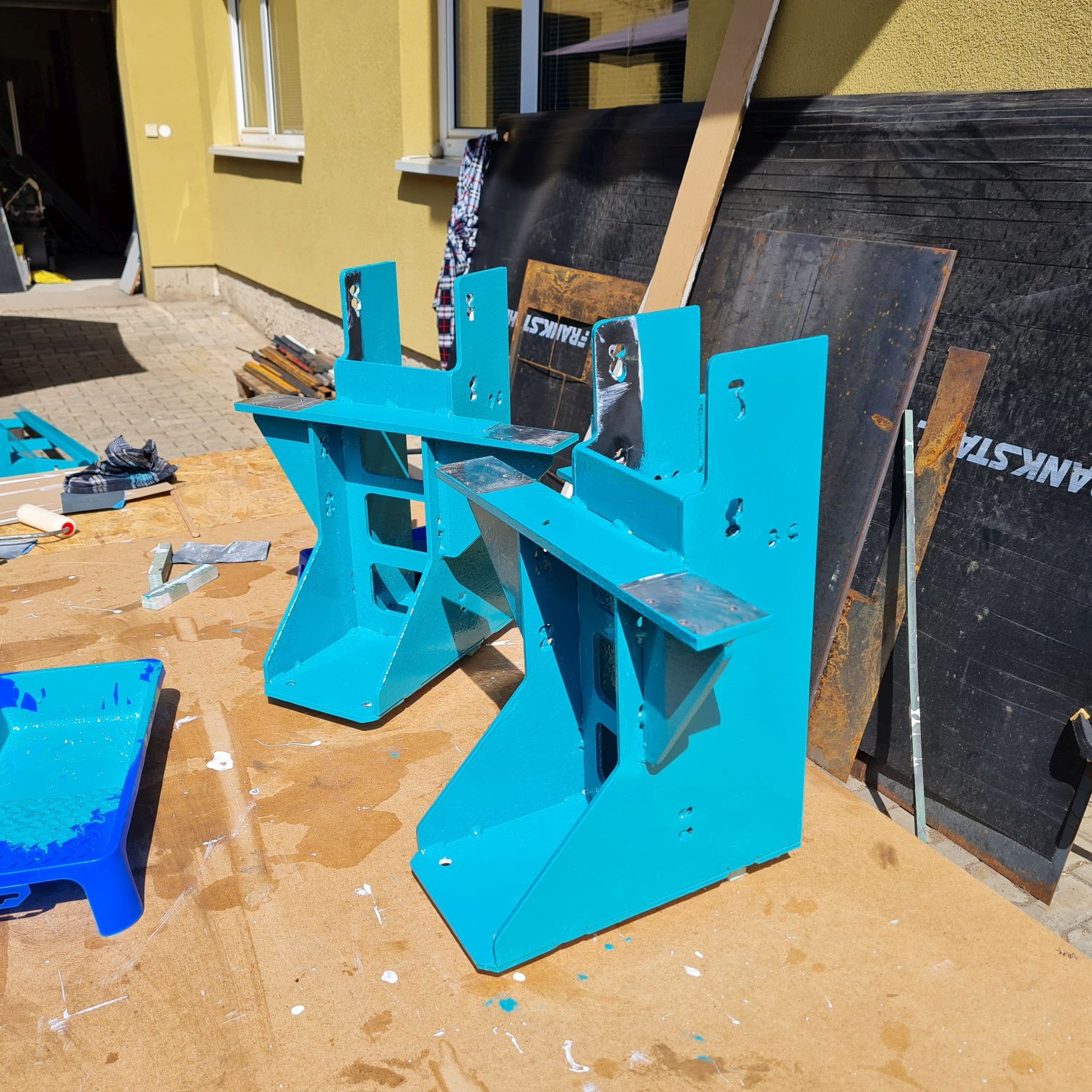

stĺpy portálu
stĺpy portálu

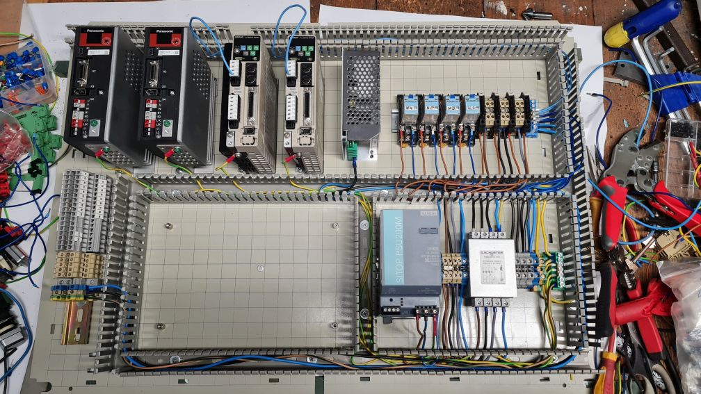

niečo z rozvádzača
niečo z rozvádzača

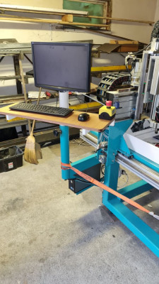

konzola zatiaľ iba uviazaná, teraz už je na háčik
10mm plech
10mm plech
chýbajú ešte kryty (to si už vyreže stroj sám)

Jaké tam máš PC a jak to máš odrušené?
Jinak moc pěkný stroj.
magic_touch
Příspěvky: 94
Registrován: 25. 4. 2016, 5:20
5. 2. 2022, 3:59
