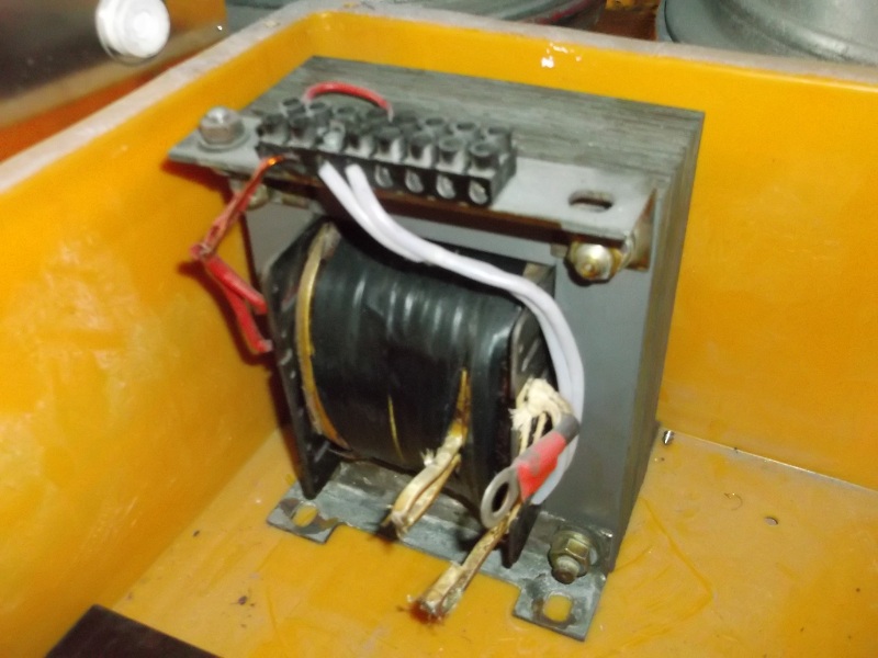

mám jedno 1,5kVA možno 2kVA. ak by to stačilo, tak za čokoládu, alebo tekutú čokoládu.
toto bolo jeho dvojča

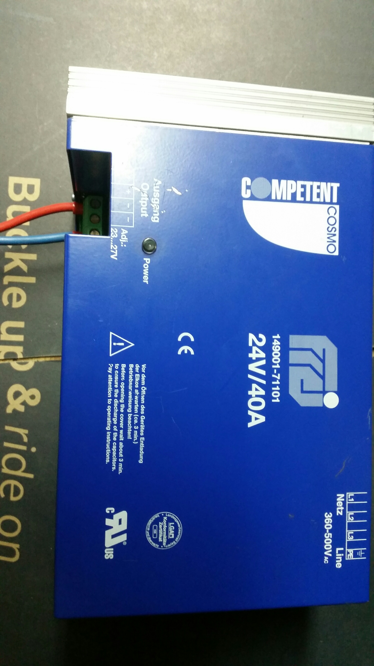

no me se tu vali toto ani nevim co to je ..
ale to bude asi male..

ssmak3050 píše: 5. 2. 2022, 10:39 no me se tu vali toto ani nevim co to je ..
Tohle bude spínaný zdroj. Já potřebuju klasické motané trafo.
