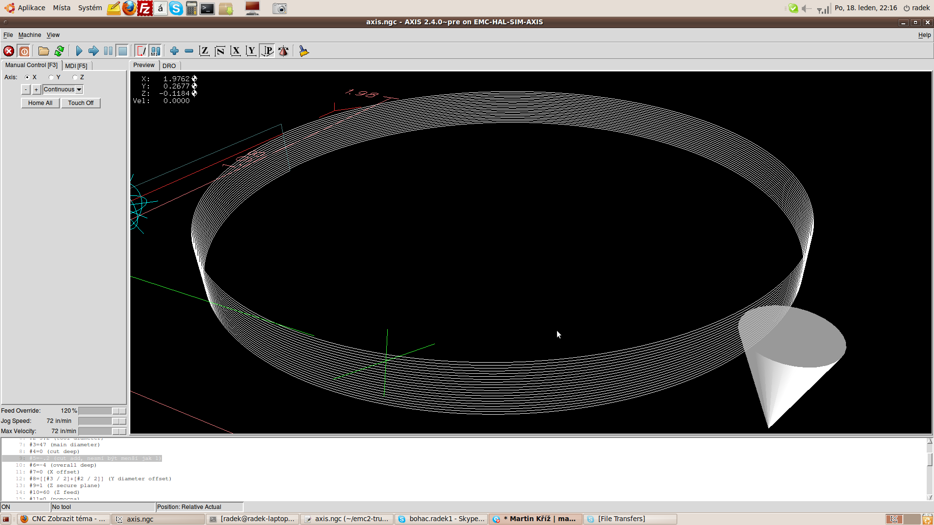

Příspěvky: 2137
Bydliště: V:Karlovice
18. 1. 2010, 9:04
Nemas nejaky bug v INI , nenastavoval si tam presnosti kruznic a dalsich parametru ?
Tvuj program normalne funguje.
RADEK

Avenger
Příspěvky: 382
Registrován: 19. 10. 2006, 8:41
Bydliště: Litoměřice
18. 1. 2010, 9:39
Určitě jsem nic ohledně kružnic nenastavoval, v originálním ini jsem jen nastavil rampy, počet kroků na 1mm a rozsahy os. Zítra sem hodím svůj ini.
V Axisu mi vše funguje taky OK, ale do krokáče na ose Z se nedostane ani krok.
