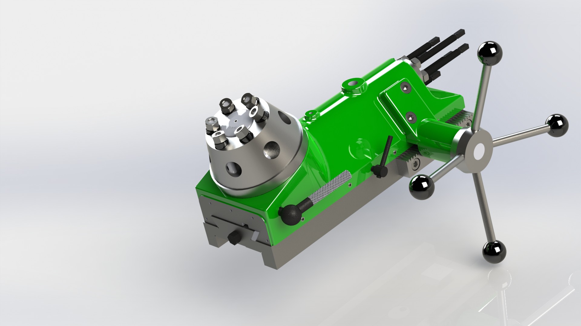

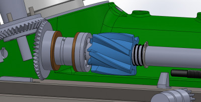

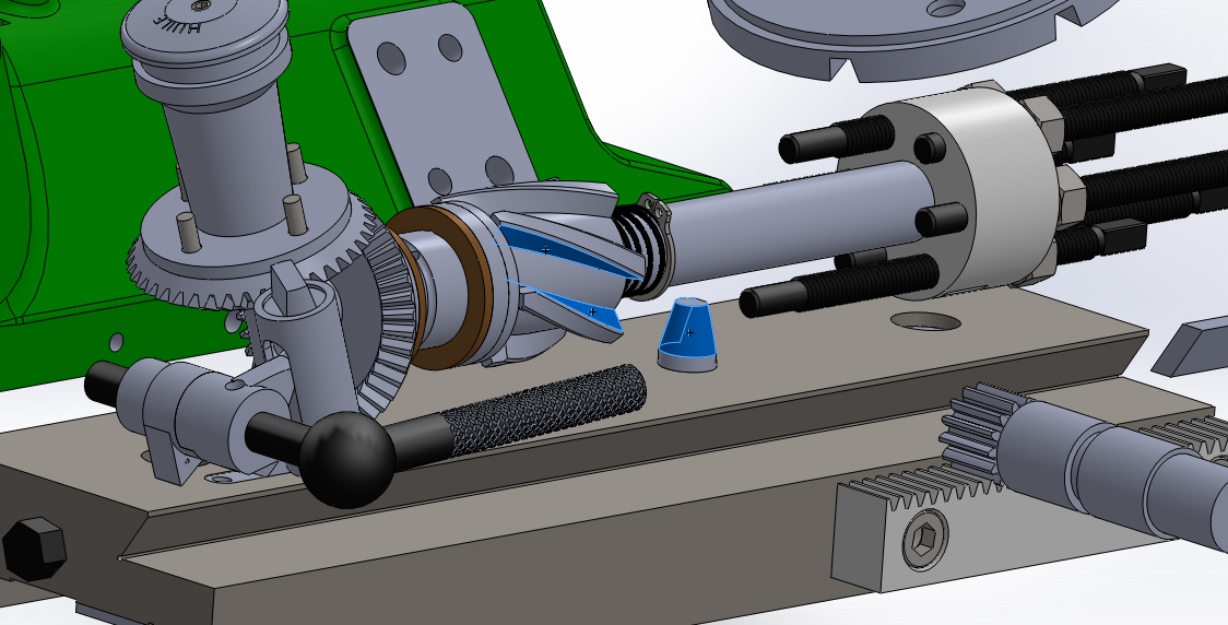

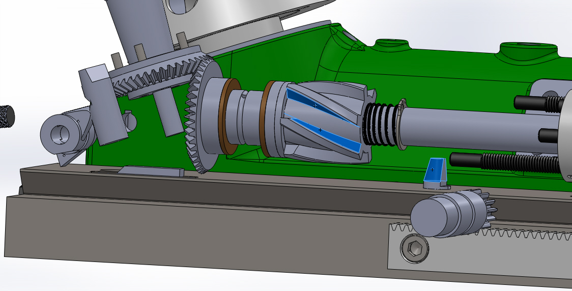

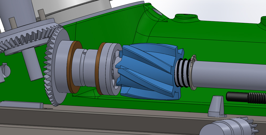

ahoj
potřeboval bych nakopnout u vazby revolveru. Jakou vazbou (SW2012) vyřešit šestidrážkový element, který je otočně i kluzně volně na hřídeli, aby mně při najetí na kuželový dorazový čep v jakékoli drážce se natáčel a tím pádem otáčel svou šroubovicí ozubené kolo přes rohatku, zatím jsem to v rámci simulace udělal jako vazba šroubu, to funguje, ale není to ono. Při pohybu vzad mi najede vačka vazbou na zdvihátko a otočí vahadlo a to zasune aretační čep (pastorek/hřeben), dál najede právě na ten šestidrážkový element a pootočí přes rohatku hlavu o 1/6 (převod) a dál pak narazí šroub do dorazu(omezení vzdáleností)
..už nevím co použít, nemá někdo nějakej hint, díky :wink:

nikoho nic nenapadá? už to mám komplet, akorát to nemaká jak má :)
