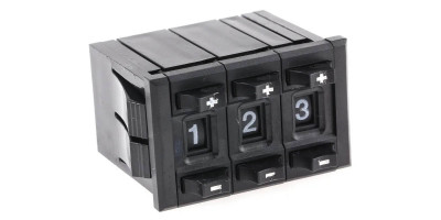

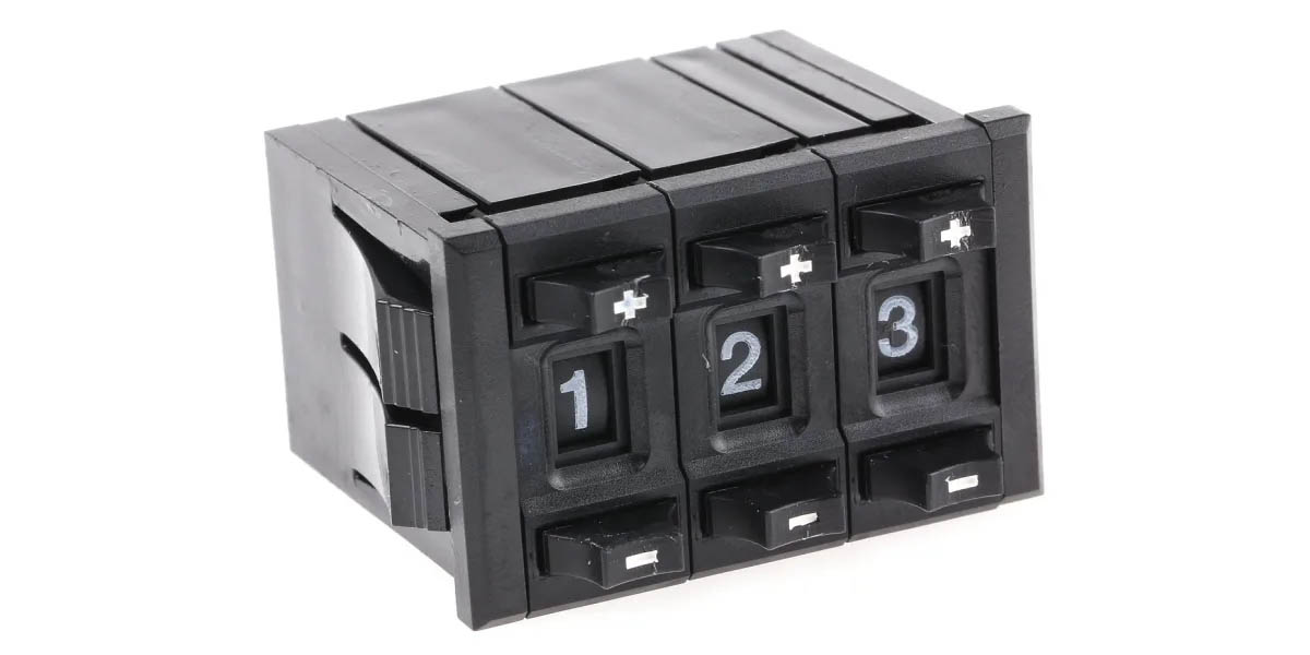

Zdar lidi ..dotaz vyrabi se naka levna varianta (klasickeho potenciometru na reg.otacek k FM)..v dig.formne ..tlacitkovy (do 400kč)..? se zobrazovaci jednotkou (displey)
Příspěvky: 9649
18. 2. 2022, 8:30
Nevím, jestli se něco takového do 400Kč prodává, ale šlo by to udělat z Arduina přímo na míru tvým požadavkům. Některé měniče to možná umí i sami o sobě, viz návod toho tvého.
jenicek
Příspěvky: 1946
Bydliště: Vedle Trautenberka
18. 2. 2022, 8:43
Zrovna tady třeba mám dálkový ovládání k měniči Toshiba. Tlačítka RUN/STOP, dvě šipky a LED displej. Velikostně to je asi jako půl krabičky od retek. Připojení RJ45.
Jinak třeba nějaký mini zdroj do panelu, co reguluje 0-10V. https://www.laskakit.cz/step-down-regul ... gKA1PD_BwE
Příspěvky: 3882
18. 2. 2022, 9:09
čo by si na tom dipleji chcel mať? Ak hodnotu odporu, možno najjednoduchšie by bolo toto.
https://www.distrelec.sk/sk/digitalni-p ... p/30115427
P.S.: Až teraz som si všimol, že v tom odkaze sa asi do 400 nevlezieš, ale číňan isto bude mať lacnejší :-). Čarovná formula je "PUSH BUTTON POTENTIOMETER "

Tohle je taky řešení. Pokud bys nepotřeboval spojitou regulaci, stačí otočný přepínač s vhodně zvolenými odpory.

10 otáčkový poťák s tým špeci gombíkom. Ale už to nebude celkom na tlačítka :-). Asi by to chcelo viac informácii, prečo ssmak má takú požiadavku.

zverodoktor píše: ↑18. 2. 2022, 9:09 Ahoj,
No vidíš, já blbec si pořád kupuju dražší a dražší potenciometry k regulaci otáček a přitom mám v šuplíku několik těhle přepínačů jedna z deseti. Ba i BCD by se našly, ale ty by se hodil přímo k mikroprocesoru. :!:
Příspěvky: 9649
19. 2. 2022, 9:43
Proč si kupuješ stále dražší a dražší potencimetry (nebo to jen myslíš tak, že cena toho samého roste?)? Jaké konkrétně?
Toto ti přijde ergonomicky lepší než potenciometr?
Jinak digitální potenciometr je na toto použití zbytečný overkill, ten FM je ve finále řízen napěťovou úrovní, takže stačí nastavitelný zdroj napětí, viz Jeníček nebo řešení s Arduinem (to by také byl nastavitelný zdroj řídícího napětí).

Ssmak by měl definovat, jak přesně si to představuje, nahradit potenciometr dvěma tlačítky se dá na milion způsobů (a vždy to bude jen nějaké přiblížení). Stejně tak údaj na displayi, jak už tu zaznělo. Myšleno z uživatelského hlediska, ne technicky.

Jen ty odpory k prepinacum by mely dostatecnou presnost/stabilitu na tech vyssich radech - aby nepresnost/rozptyl skutecne hodnoty odporu na vyssim radu zcela "neeliminovala" hodnotu odporu na nizkem radu.

pafik píše: ↑19. 2. 2022, 9:03 Ba i BCD ...
Vidíš, na tie palcové som zas pre zmenu zabudol zas ja. A pritom kedysi to bola taká paráda. Tesla ich vyrábala ako píšeš BCD, ale boli aj decimálne. Pri tých by stačila odporová kaskáda a je to. Le v 21 storočí je to zrejme totálne obsolétne, prácne a ešte aj drahé. (pri existencii arduina za pár drobných, ako píše vyššie TOM.
Zas na druhej strane boli tak precízne spravené a mali tak hrubo pozlátené kontakty, že vydržia naveky.
ssmak3050
Příspěvky: 808
20. 2. 2022, 5:35
Thomeeque píše: ↑19. 2. 2022, 10:11 Ssmak by měl definovat, jak přesně si to představuje, nahradit potenciometr dvěma tlačítky se dá na milion způsobů (a vždy to bude jen nějaké přiblížení). Stejně tak údaj na displayi, jak už tu zaznělo. Myšleno z uživatelského hlediska, ne technicky.
no presne jak rikas presna definice : chtel jsem neco hotoveho -ne stavebnici ..
s tim ze but na zobrazovaci jednotce nake čislo nebo proud ,odpor..atd ..
dotycnemu jen bude řečeno nastav si to na XXX ..atd dle požadavku na otačky.... a hotovo.
u analogu (klasicky otocny ..prisel človicek otocil na max a nejlepe trikrat dokola..a ...KO..kdyz uz rovnou neurval..) nake blbovzdorne .
1.verze arduino--stavebnice..(muj prvotni napad.-ale pracne.)
2.verze jednotlive odpory na prepinac-to by šlo možna
3.dalkove ovladani -cennove drahe
4.nechat klasicky za 35 kc a koupit lat na lidi :)
kazdopadne dekuji vsem za postrehy ..atd

Jestli jde jenom o blbovzdornost, nebylo by lepsi si vyhrat s klasickym potenciometrem a dodelat k nemu neprotocitelne kolecko? Myslim treba ze zadni strany zafrezovanou drazku a doraz.

Když už knoflík nejde otočit protože je na dorazu a je potřeba ještě přidat, tak je třeba vzít velký sikovky... :lol:
Jako úplně blbuvzdornýho nejde udělat nic, snad ani železná koule. Třeba vím o jedný firmě, kde mají evidentně záškodníka, který systematicky přenastavuje měřící přístroje. Už jsme je na to upozorňovali, neřeší to. Tak nám přístroje chodí stále dokola do opravy, stačí přenastavit pár údajů, oprava hotova a je vyděláno. :D
Pokud tam je třeba do 10-ti hodnot tak bych to fakt řešil odolným přepínačem s rezistory.

Thomeeque píše: ↑19. 2. 2022, 9:43 Proč si kupuješ stále dražší a dražší potencimetry (nebo to jen myslíš tak, že cena toho samého roste?)? Jaké konkrétně?
Protože potenciometr 10k/N v TME je po roce o polovinu dražší.
https://www.tme.eu/cz/details/pr246-10k ... 0k-a-20p1/
Je bytelnej s tuhým chodem, mám odzkoušeno několikaletým používáním.
Ty palcový by byly samozřejmě dražší, kdybych jich neměl asi 5 doma :) . Už jsem je použil před nějakou dobou k nastavování času u bodovky, tam to odečítá pulzy, Náhrada potenciometru mě nenapadla, ale další konstrukce asi bude s tímhle přepínačem (asi, jestli nezapomenu :) ).
Přesnost odporů není problém, standardně se prodávaj v toleranci 1%.
Nedalo mi to a šel jsem se na ně mrknout, SMD odpory o velikosti 0603, možná i 0805 by šly letovat přímo mezi kontakty.
