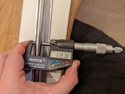

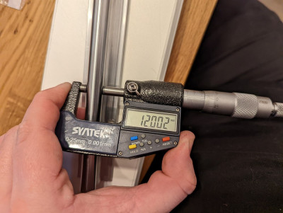

Pracuji nyní na systému pohybu kamer ve více osách a jedna z nich je i posun kamery do strany. K tomu se obvykle užívají různé hliníkové profily a na to kuličková ložiska, ale vzhledem k požadavku zadání o maximální tichost řešení (bude to jezdit v kostele během Bohoslužby) jsem po poradě se zkušenějším Víťou Čapkem (CHb) došel k tomu, že pořídím lineární koleje a k tomu udělám stavitelná kluzná ložiska ze Zedexu, který díky Hastrohovi mám a pro toto se hodí.
Protože na tuto aplikaci nepotřebuji největší přesnost na světě, tak jsem kupoval částečně i podle ceny, která byla 1400 Kč za dvě 1000mm koleje a k tomu 4 vozíčky zdarma. Nákup proběhl přes polského prodejce, který má svou nabídku i v ČR, nalezl jsem například na aukru atd... Vozíčky již dle fotek vypadaly, že jsou skutečně dárkem s hodnotou zdarma, ale kolejnice vypadaly v pořádku, na prodejce jsem našel jen rozumná hodnocení. Podotýkám, že jsem sice napsal, že jsem kupoval též dle ceny, ale určitě jsem nekupoval nejlevnější věc co jsem našel. Objednal jsem a za 2 dny už mi psalo GLS, že převzalo pro mě zásilku a 6 dní po objednávce byla doma. Balení bez námitky, jen ty vozíčky jen v igelitu tam hozené, ale budiž...

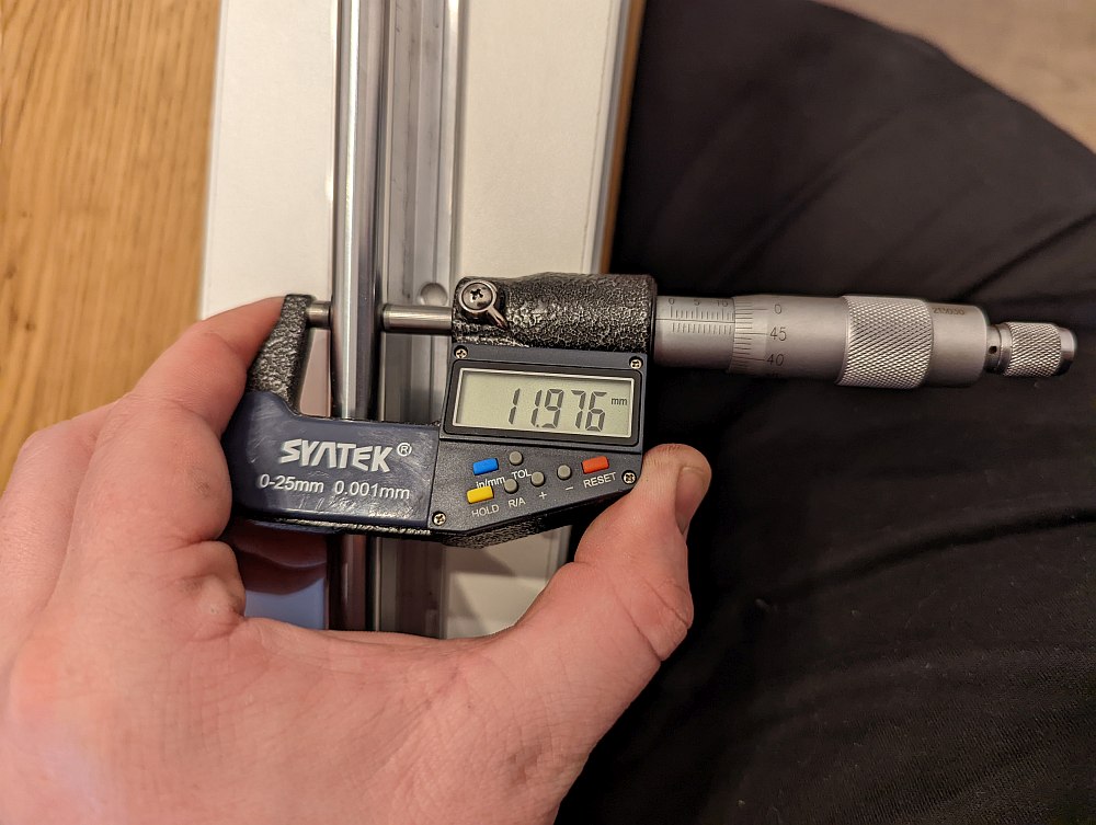

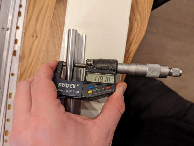

Koleje jsem rozbalil, nasadil vozíček a zjistil, že je to skutečně hlučné a kluzná varianta dle Víti bude opravdu nejlepší řešení. Vezmu do ruky mikrometr, udělám pár měření a zasměju je, že ten Víťa měl pravdu úplně ve všem, protože mi psal, že kolej 12mm bude 12 -0,02mm. Projedu na pár místech celou kolej a všude má prakticky konstantních 11,98 a nějaká tisícinka.
Pak vezmu tu druhou, nasadím to vozíček a prohlížím si, jak mají udělané to stavění a začnu utahovat. Najednou jsem ve stavu, že s vozíčkem kousek jedu volně a za moment už nejedu. Povolím jej, popojedu, utáhnu, aby se vše zopakovalo.

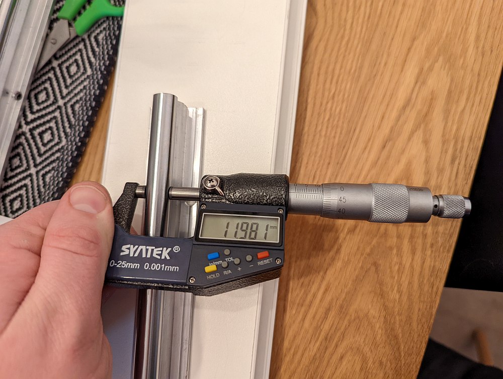

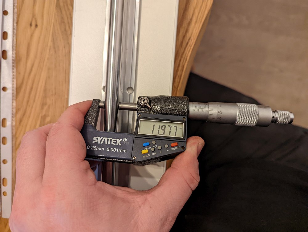

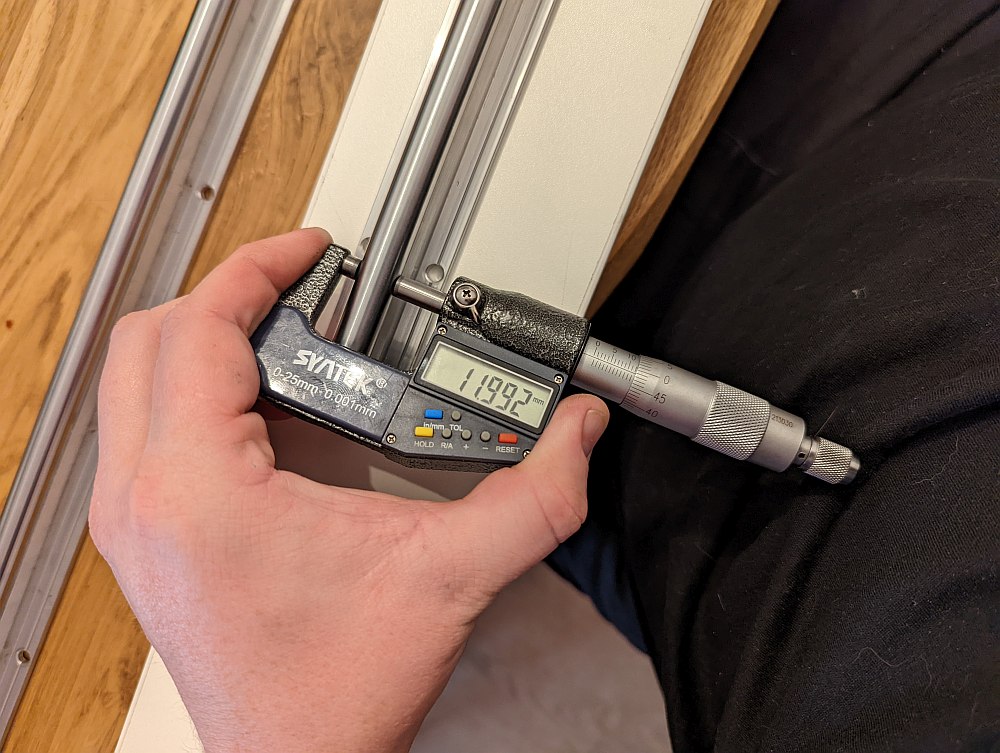

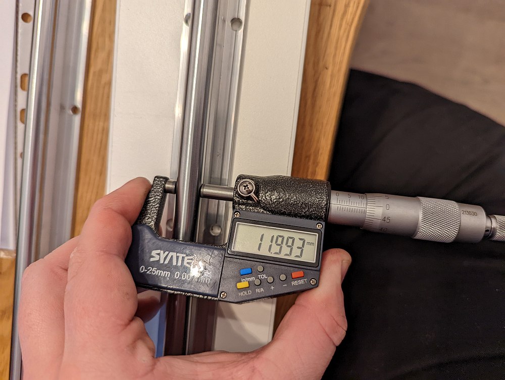

Vezmu opět mikrometr a nestačím se divit. Krásně broušená kulatina má na délce 1 metr rozptyl v průměru mezi 11,983 - 12,016 a to dokonce jen 150mm od sebe.
Jak správně poznamenal Víťa... a pak z toho třeba někdo chce stavět stroj, kde má vše chodit do setiny. Proto pokud je cílem postavit přesný stroj, na lineárech určitě není rozumné šetřit.

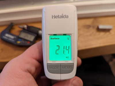

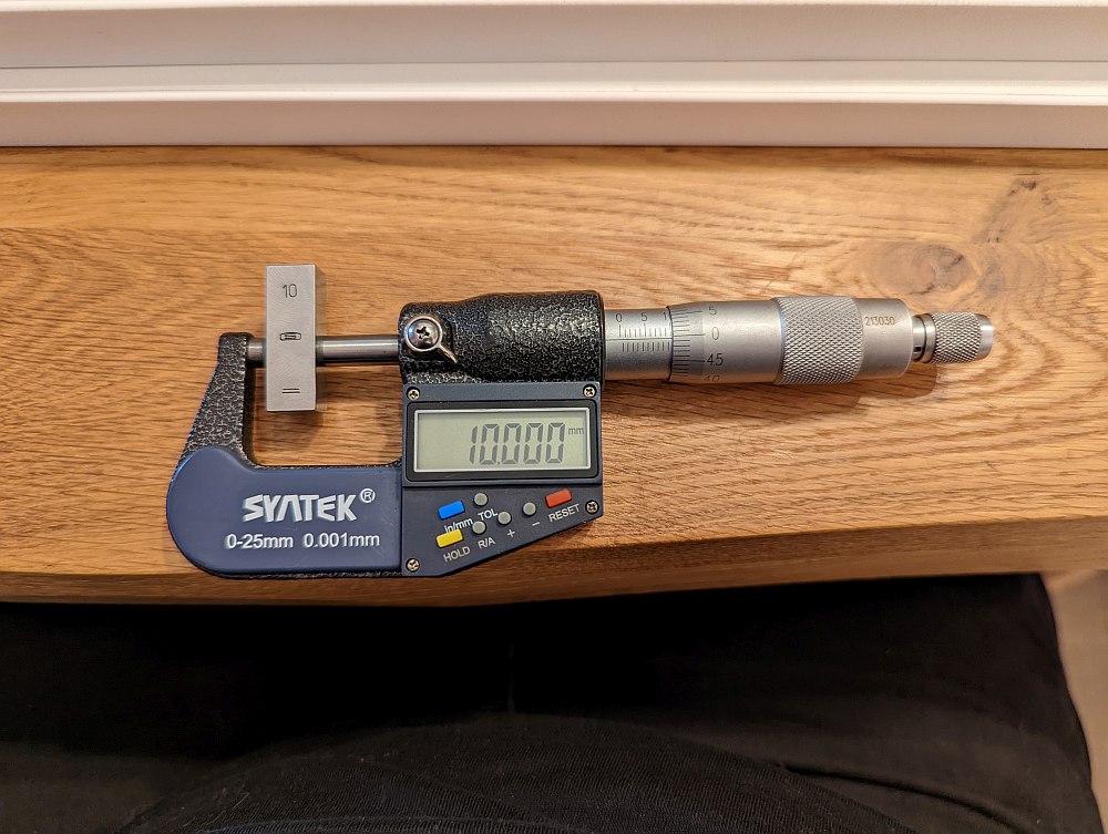

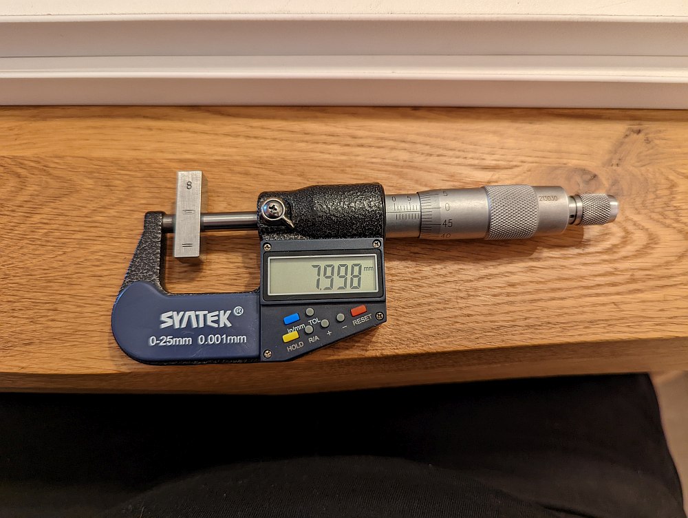

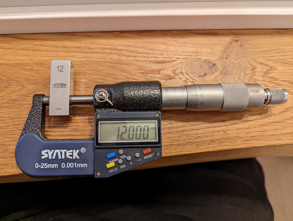

Jedna kolej má průměr poměrně konstantní, druhá ale lítá více, viz popis výše. Došel jsem si pak ještě pro johansonky, vše nechal teplotně ustálit a udělal několik měření:
Kolej 1:
Kolej 2:
Zajímavá je ještě jedna věc, která vychází z konstrukce té koleje, tedy broušená tyč přichycená k hliníkovému spodku (hliník bude odlitek). Na délce 1 metr se ta 1. kolej docela hezky houpe, ta druhá je naopak výše uprostřed. Nejdříve jsem si s tím hrál na podlaze a říkal si, že to mám třeba nějakou špínu pod linem, ale pak jsem to položil na sklo se stejným výsledkem a ještě pro kontrolu na stůl frézky. Pro kontrast a lepší viditelnost na video jsem to pak položil na lamino, kde lze namítnout, že není rovné jako granitová deska, ale jak jsem psal, na rovných plochách to bylo stejné, zde jde o to, aby to bylo vidět: https://www.youtube.com/watch?v=Jt-9MN6sPaI
zda je ta broušená tyč nyní rovná a ohyb je daný špatnou montáží toho spodku k ní, nebo to bude rovné až při dotažení k něčemu je samozřejmě další věc k pochybám a objednávka budoucích starostí.
