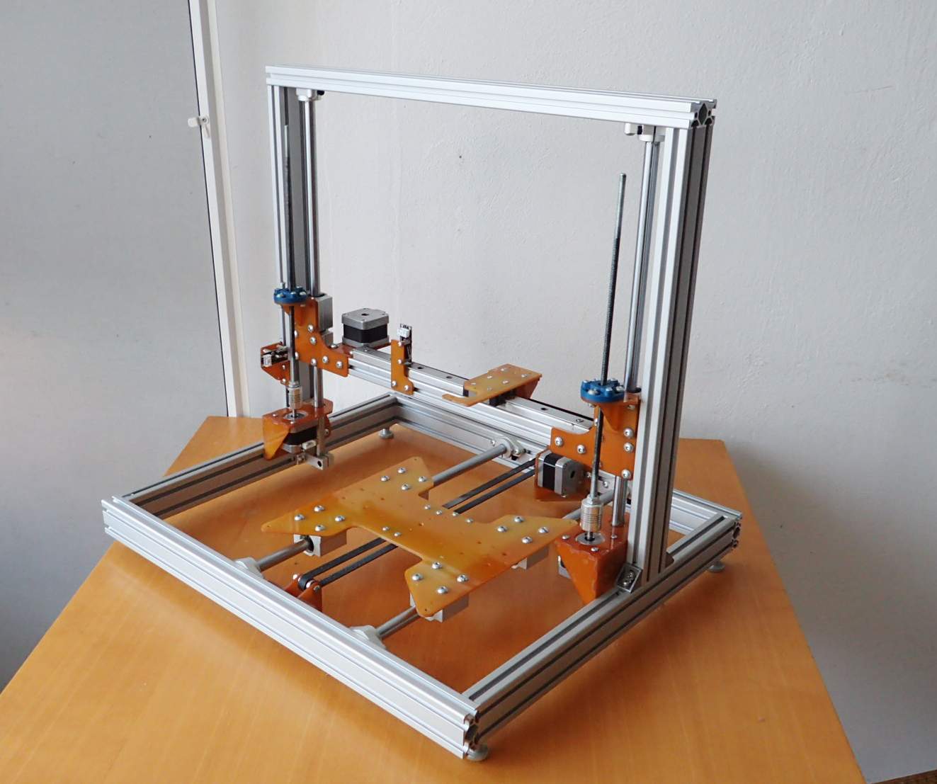

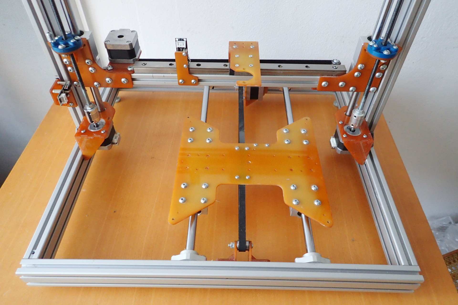

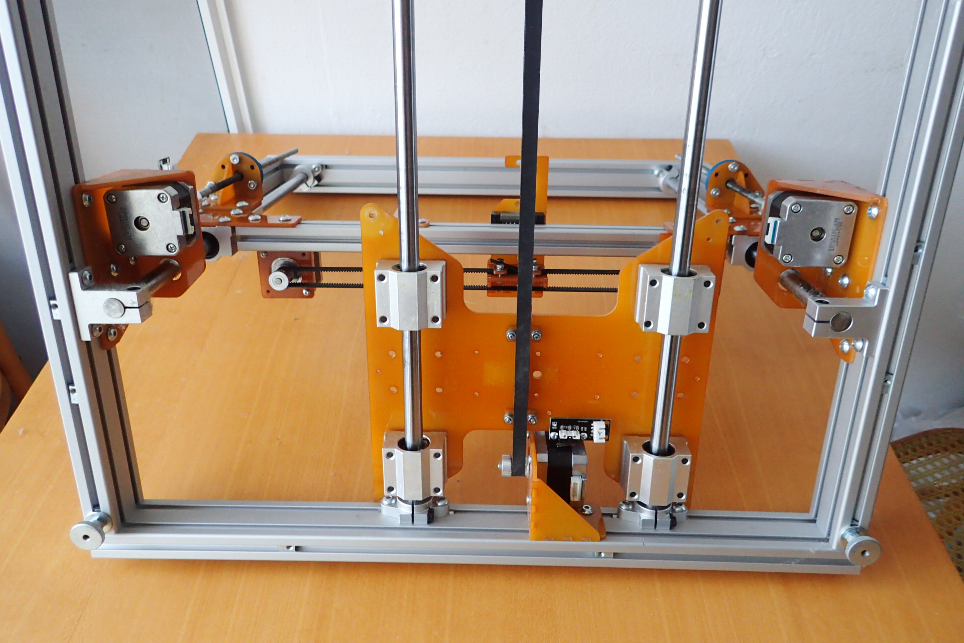

Mechanika 3D tiskárny
RASK
Příspěvky: 69
Registrován: 5. 3. 2007, 11:13
21. 2. 2022, 5:21
Rozměry rámu X-Y-Z: 500 x 440 x 460 mm.
Uchycení HeatBedu – 209 x 209 mm.
Rám - AL profily 20x40 mm (MAREK INDUSTRIAL)
tyče D = 12mm, uchycení SK12 a SHF12, 8x vozík SMA12 (CNC Shop)
Osa X – lineární vedení 15mm, délka 310 mm. (IKO Japan)
Řemeny, řemenice 9 mm (Folger Technologies).
4x motor 17HSR1006-25, 44Ncm (SainSMART – China)
Cena 2800 Kč
