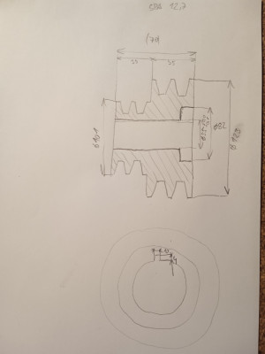

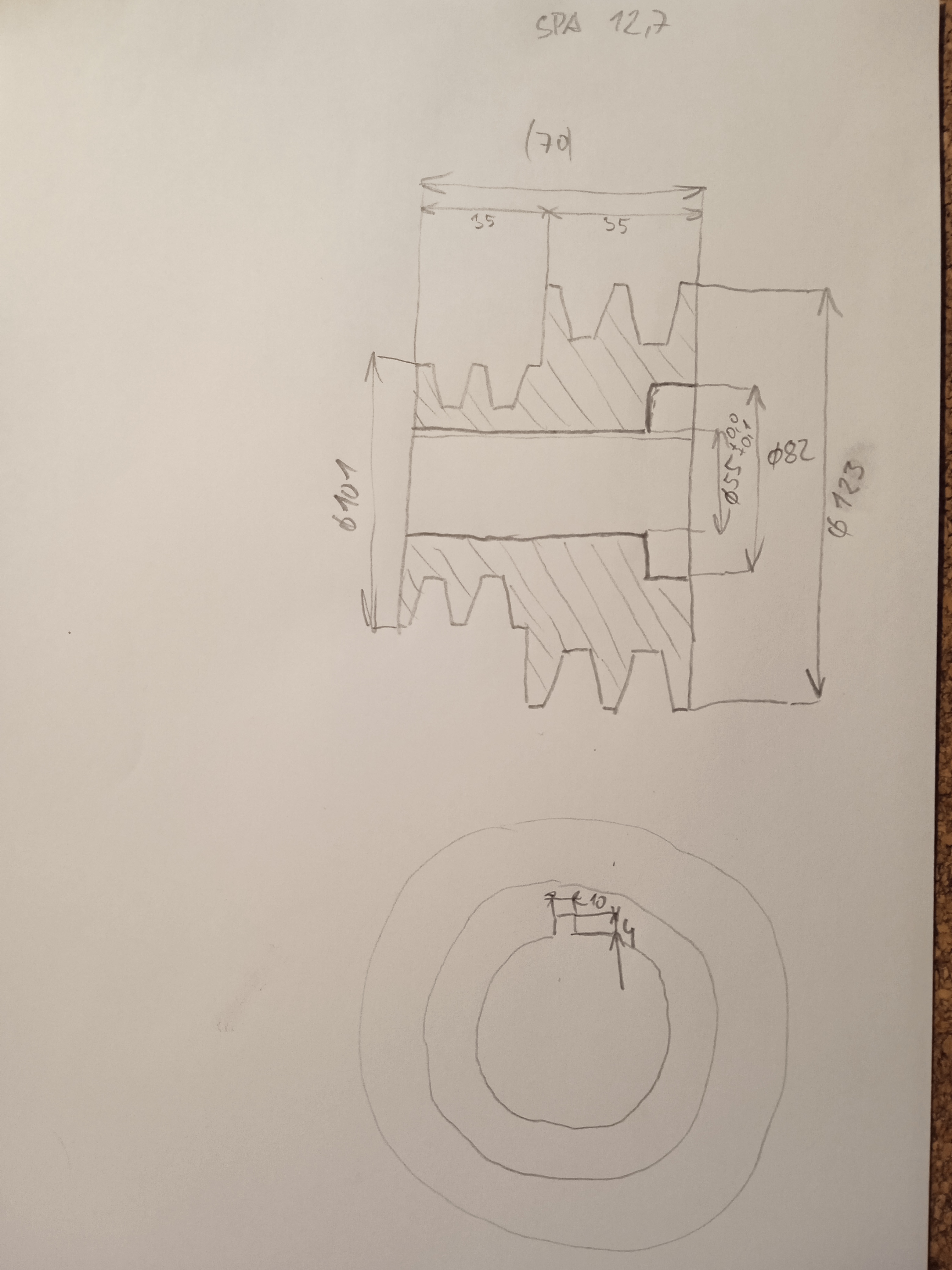

byl by prosím někdo ochoten vyrobit mi řemenici? Řemenice je k truhlářské spodní frézce.Profil SPA .Otáčky 5500/3500. materiál si nechám poradit. Na ceně se domluvíme.
Děkuji moc za případné nabídky

Len taká pripomienka- tá desatina do plusu je veľa, stačí tam 2-(3) stovky (podľa hriadeľa)
A nemáš tam zakótovanú hĺbku vnútorného osadenia. Mat. hocaká konštrukčná oceľ, príp liatina.

qwer píše: 21. 2. 2022, 10:04 Len taká pripomienka- tá desatina do plusu je veľa, stačí tam 2-(3) stovky (podľa hriadeľa)
Pri 5.5tis otackach by som tam dal radsej mierny presah :)

Kóty případně doplním,udělal jsem jen rychle náčrt jestli někdo bude mít zájem..
Jaký přesah myslíte?

No ten, ze pred montazou remenicu nahrejes na 150st a nasadis ju tam s klinkom. Ked ochladne uz sama o sebe tam bude drzat bez zaistenia. Otazka je ako presne si zmeral hriadel na ktory to pojde.

Lebo pri 5500 otackach sa ta remenica zacne zahrievat, 50st bude bezna hodnota.

Ale zase na druhu stranu s desatinkou vole by mal mozno dobry vibrator, take tocky na 5-6kg zeleza mozu byt sranda :)
