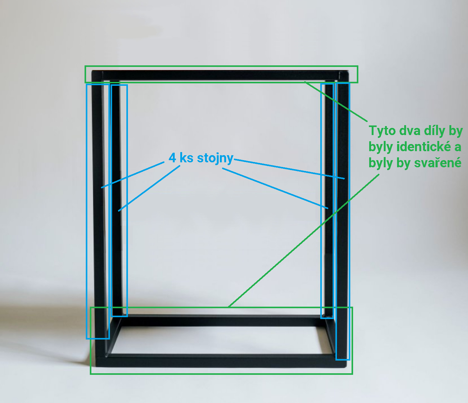

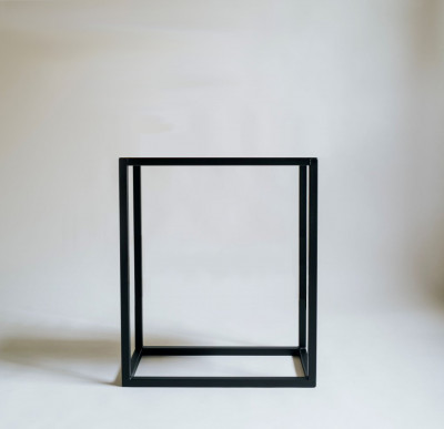

rádi bychom našli někoho, kdo by nám externě a dlouhodobě vyráběl stojany pod akvária. Představu máme poměrně konkrétní, viz. foto:
Zákazníkům bychom chtěli nabídnout stojan ve třech rozměrech:
  • výška 75 cm, délka 60 cm, šířka 30 cm, nosnost 100 kg
    výška 75 cm, délka 80 cm, šířka 35 cm, nosnost 130 kg
    výška 75 cm, délka 100 cm, šířka 40 cm, nosnost 210 kg
Odhaduji, že měsíční odběr by byl cca 50 kusů od jednoho druhu.
Stojan bychom chtěli dodávat rozložený, takže klasicky jako když si objednáte nábytek z internetu = imbusovým klíčem by si jednotlivé části zákazníci sami spojili do finální podoby stojanu.
Kvůli rozložení nosnosti předpokládám, že nejlepší varianty by byla horní a spodní díl svařený a stojny by si zákazníci přišroubovali k hornímu a spodnímu dílu imbusovým klíčem. Viz. foto:

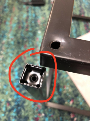

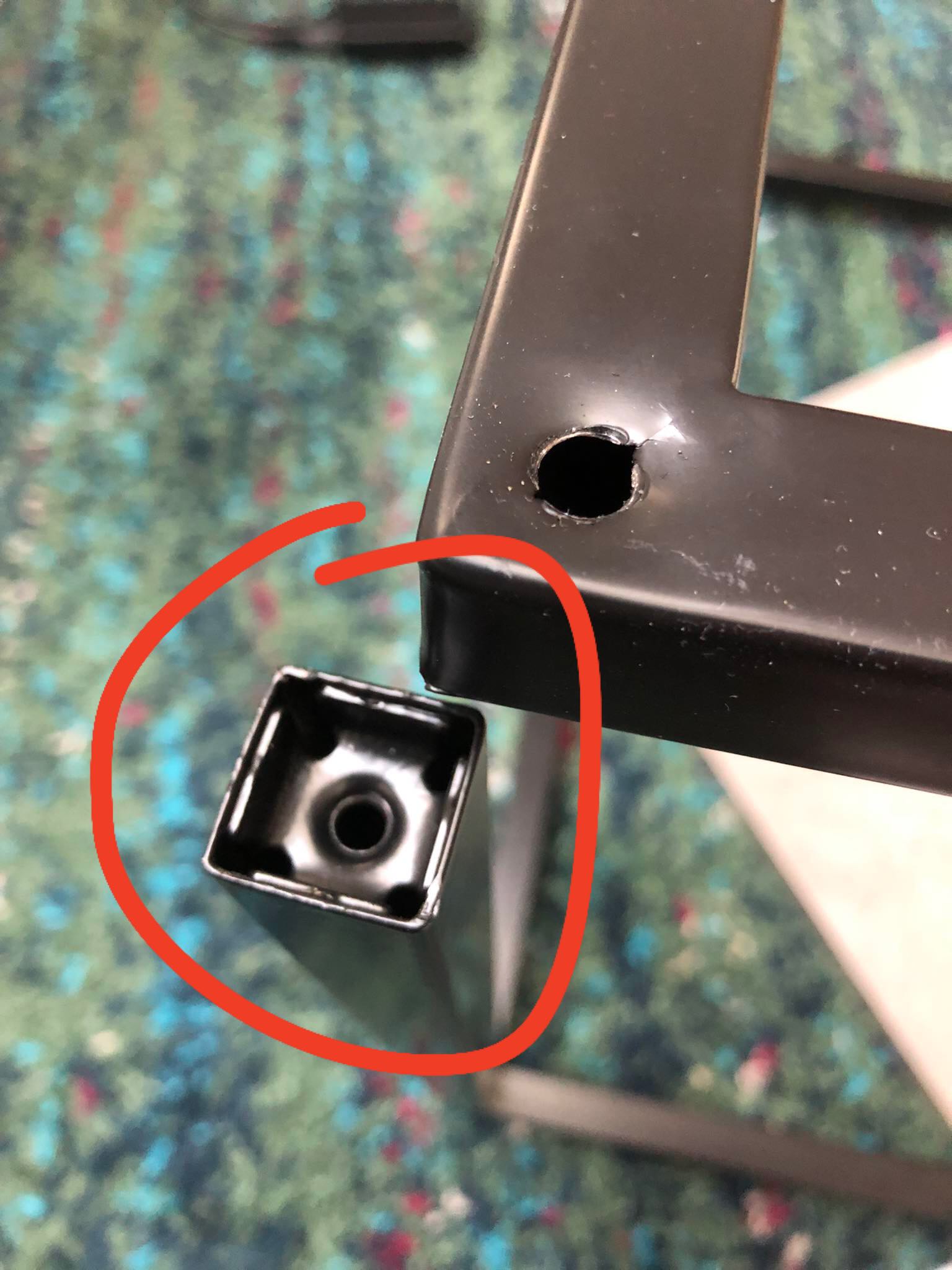

Spojení by pak mohlo být zajištěno tímto typem spoje:
Jekly bychom mohli dodat již nařezané (objednali bychom u dodavatele přesné rozměry), takže předmětem poptávky je primárně svařování. Práškování bychom využili taky, ale není problém, že si zašleme sami do práškovny.

To co mate nafotene, je dostatocne tuhe podla vasich predstav?
Příspěvky: 8349
27. 2. 2022, 6:48
Ono to asi na vzpěr unese, viz zednická moudrost o trámku na stojačku, ale to spojení v rozích bych doporučil udělat festovnější. Už pro pocit, aspoň kdybych si to kupoval tak by mi to nelahodilo.
Příspěvky: 6083
27. 2. 2022, 6:56
Únosnost asi problém nebude, snad, ale měl bych strach že se to bude mít tendenci kácet na některou stranu. Truhlářská moudrost o zavětrování :D

prochaska píše: 27. 2. 2022, 6:48 Ono to asi na vzpěr unese, viz zednická moudrost o trámku na stojačku, ale to spojení v rozích bych doporučil udělat festovnější. Už pro pocit, aspoň kdybych si to kupoval tak by mi to nelahodilo.
Staticky urcite ano, aj tonu :)
Ale chce sa mi grcat vzdy ked vidim tie masivne jokle v 0.5ke stene... V navode bude nutne uviest ze treba dodrzat max. Utahovaci moment na tej zapustnej skrutke a neskusat tlacit do akvarka zboku. Pri tej vyske by to uz pytalo aspon nejake platnicky, ale to by sa asi nevoslo do rozpoctu. A pri dnesnych cenach ocele...

kiko01 píše: 27. 2. 2022, 6:58
Plus ty vodorovné jekly ponesou asi tak odhadem 0 % z celkového zatížení a akvárium (třeba skleněné lepené) bude fakticky stát na těch stojinách v rozích. Nechtěl bych být tím akváriem co na tom stojí. Potíž je, že si to lidi stejně koupěj a budou mít pocit, že udělali maximum, vždyť je to železná konstrukce :-)

Nic ve zlém, ani náhodou s tímhle typem spoje a vůbec montovanou konstrukcí, kde jakýkoliv šroub představuje cokoliv jiného než zajišťovací prvek pro manipulaci.
U toho nápadu v úvodu na nohu/stojnu upadne rozběhnuté děcko a akvárko padne na něj...
