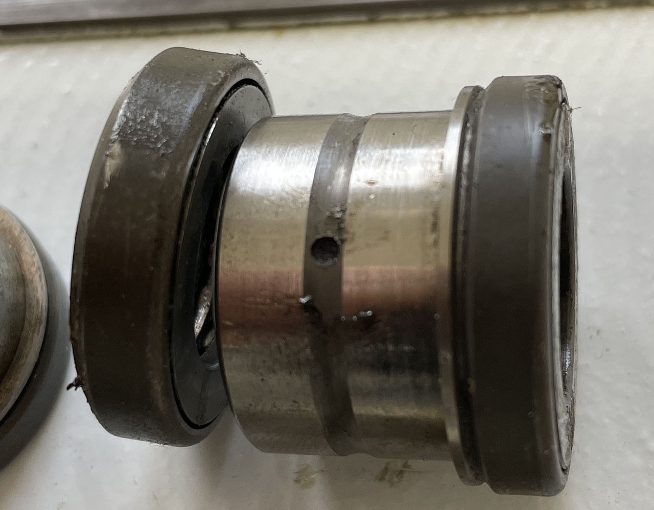

Požádám někoho, třeba bude umět najít. U SKF a běžných výrobců jsem nenašel :-(
Ze stroje 35 let starého. Průměr hřídele 17mm a k tomu ještě samostatně potřebuju axiální část se stejnými rozměry
Axiální část průměr 30mm, šířka 7mm
Radiální část průměr 26mm, šířka může být v rozsahu 16-18mm
