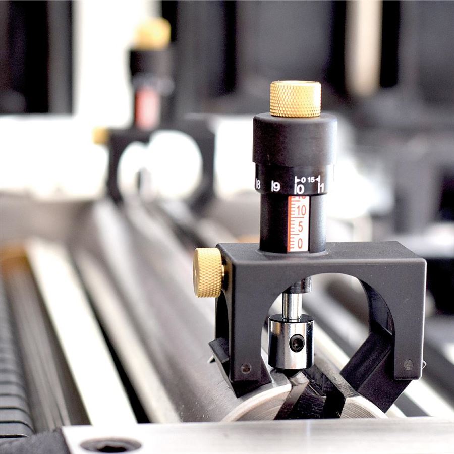

Ano, tento spôsob nastavenia sa osvedčil aj mne. To nastavenie vychádza z predpokladu navýšenia noža o 0,1mm nad zadný stôl.
Kto si to vie takto odmerať doma, tak fajn, väčšina stolárov to nevie, tak sa používa spomínaný posun. A práve tá vzdialenosť posunutia hranola je závislá od priemeru hobľovacieho valca. Na malej hobľovačke s priemerom valca 65mm dávam cca 2mm posun. Na veľkej hobľlovačke s trojnožovým valcom D110mm dávam cca 4mm.
Keďže sa osadzujú úplne ostré nože, tento spôsob osadenia eliminuje problémy pri ich čiastočnom opotrebení a rovinnosť dreva je potom stále perfektná aj na lepenie.
Najlepší a najrýchlejší spôsob osadzovania nožov je s magnetickými prípravkami s mikrometrickým nastavením. Tento spôsob však vyžaduje odklopné stoly. Osadí sa prvý nôž do požadovanej výšky 0,1mm nad zadný stôl, skontroluje sa posun hranola či zodpovedá tomu čo chceme a potom sa na neho osadia magnetické nastavovače. Tie sa podľa noža nastavia a zaaretujú. Ďalšie nože sa len "nakopírujú" za pomoci nastavovačov. Ak si zapíšeš hodnoty nastavenia, tak nabudúce odpadne fáza nastavovania prvého noža a osadenie je presné a rýchle.

Supr, dik za radu. To by slo prekontrolovat snad i uchylkomerem na stojanku, odklopne stoly nemam. Tu miru 0,1 si budu pamatovat.

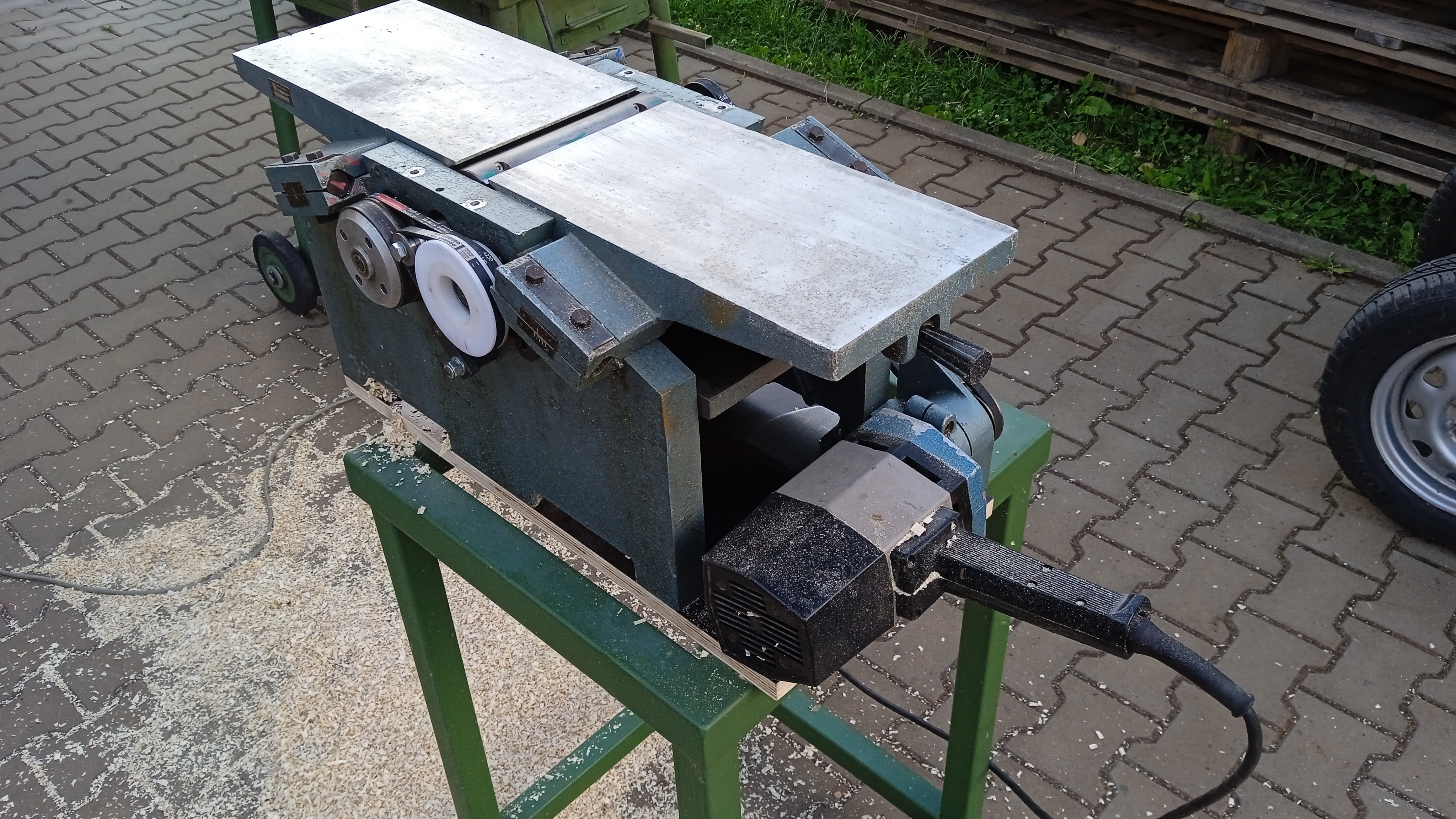

Tak byla prvni spona. Hobluje to i protahuje. Predelal jsem remenice z dvojiteho pu remene na rezanou osmicku. Ta vetsi je zatim jen z POMu, kdyz to nevydrzi, tak ji udelam z duralu, alespon vim, ze se tam vejde. Sponovani je dilo. Nejkratsi remen je furt dost dlouhy. Uvidim. Jen me udivuje, jak se vsechno hreje. Remenice na motoru a na valci jsou po par deskach horke (ne, spodkem netahnou) a planetova prevodovka taky slusne topi. Hobluje to pekne, protah desky cca 12 cm pri spone 1mm je ok.

Docela důležité je dobré uchycení hoblovky k podkladní desce z překližky, dost se zmenšily vibrace. Ještě to bude chtít vyměnit ložiska v motoru, výkonově dostačuje, tak ho budu používat. Zvažoval jsem silnější motor, ale asi by to nebylo žádoucí, přece jenom je to nějak dimenzované...

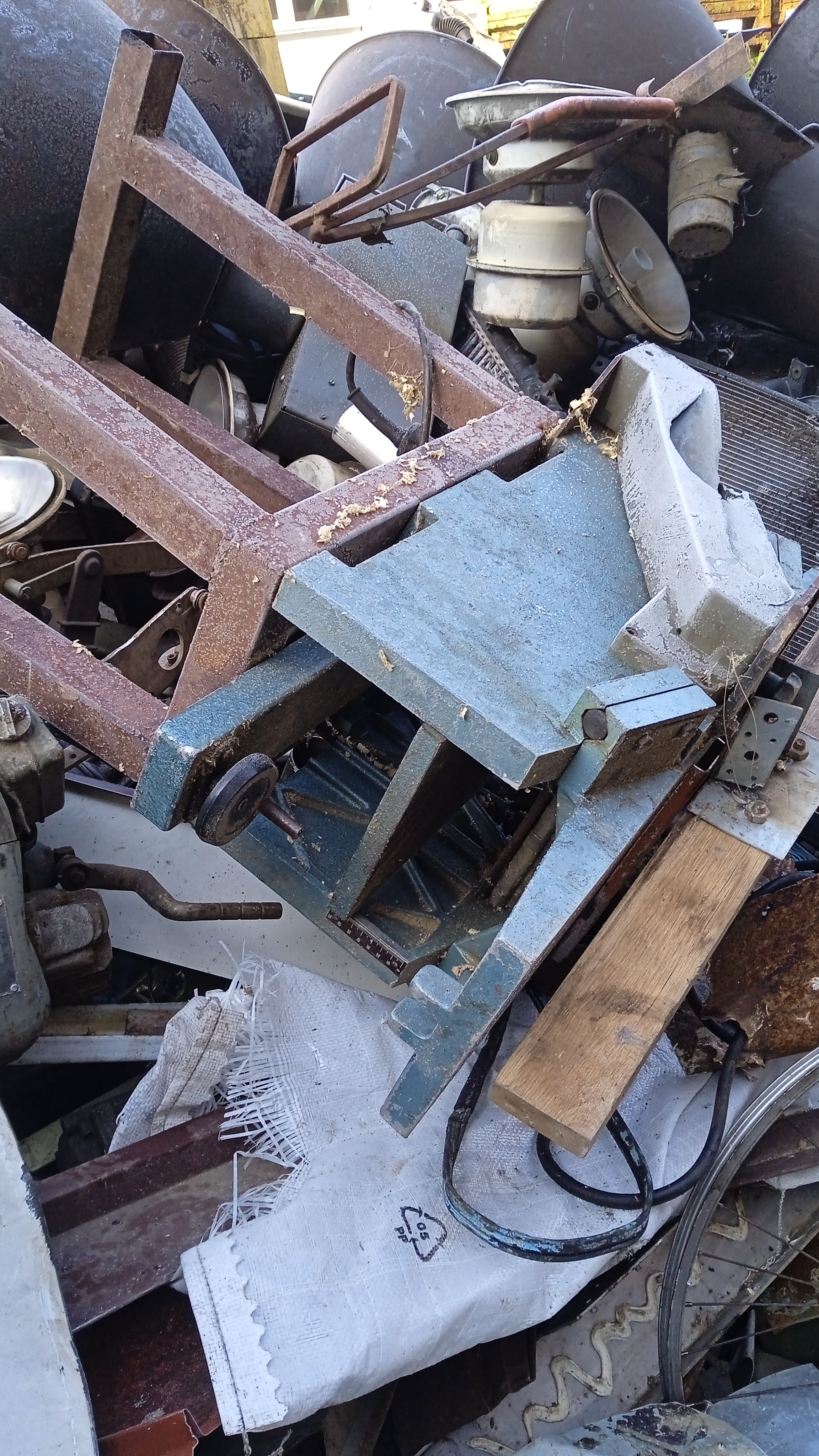

Tady je fotka, jak jsem ji našel :?
