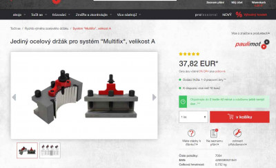

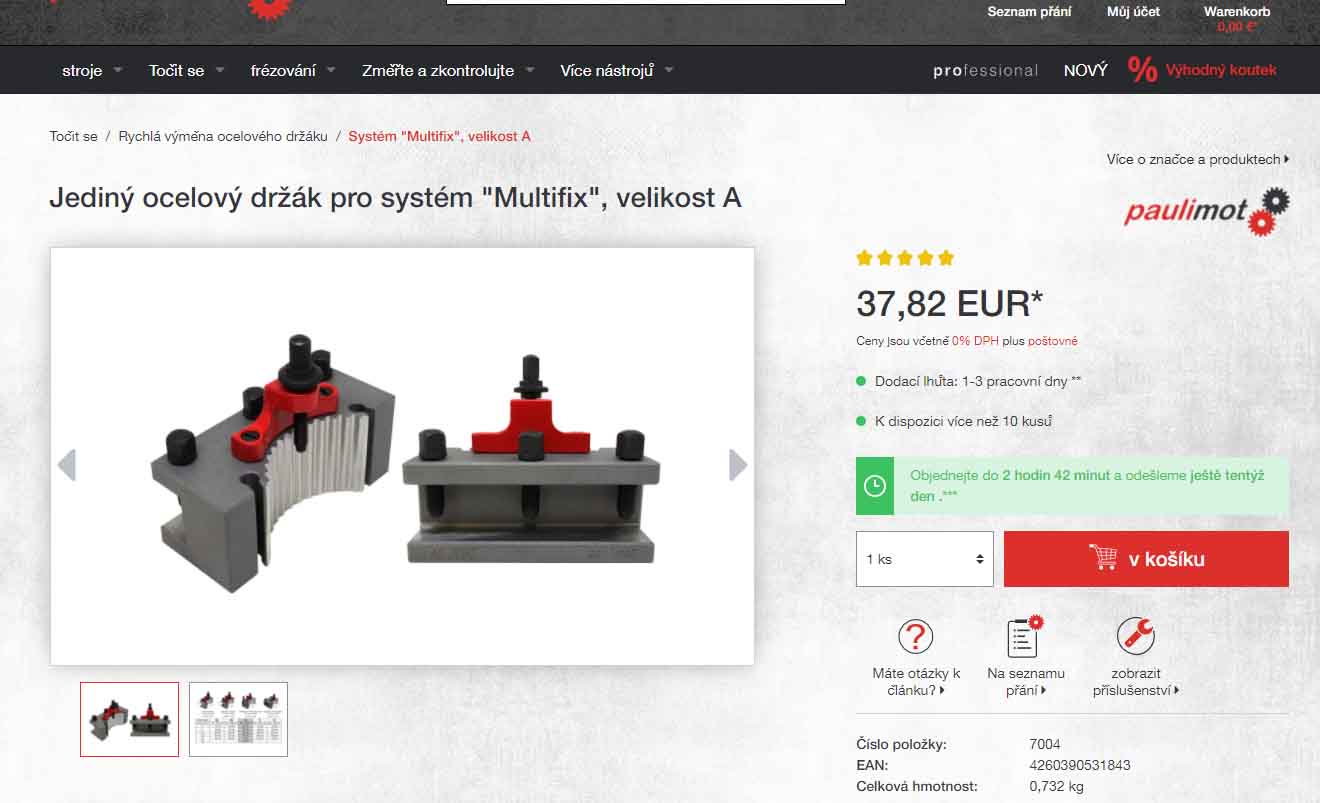

Já jsem kupoval tyto:
https://www.paulimot.de/multifix/groesse_a/stahlhalter
Chtěl jsem k tomu ještě držák na excentrické vložky, bratru přes 60 éček, nicméně je vyprodán. Ještě před pár týdnama byl skladem. To mám z toho, že jsem zaváhal. :(
Příspěvky: 6470
22. 3. 2022, 10:20
Tom Dvk píše: 22. 3. 2022, 10:14 Já jsem kupoval tyto:
No já furt za 37 a něco :D Nakupuju u nich dost a mám velkoobchodní ceny :D

To je blbost, jen Ti tam chybí DPH (Němci 19%).
Příspěvky: 6470
22. 3. 2022, 6:42
Reinkarnace píše: 22. 3. 2022, 6:13
Charon píše: 22. 3. 2022, 10:20
Obrázek
Screen z teď
Jo to je možné, že je to reverscharge. Ale furt to mám za 37 ecek

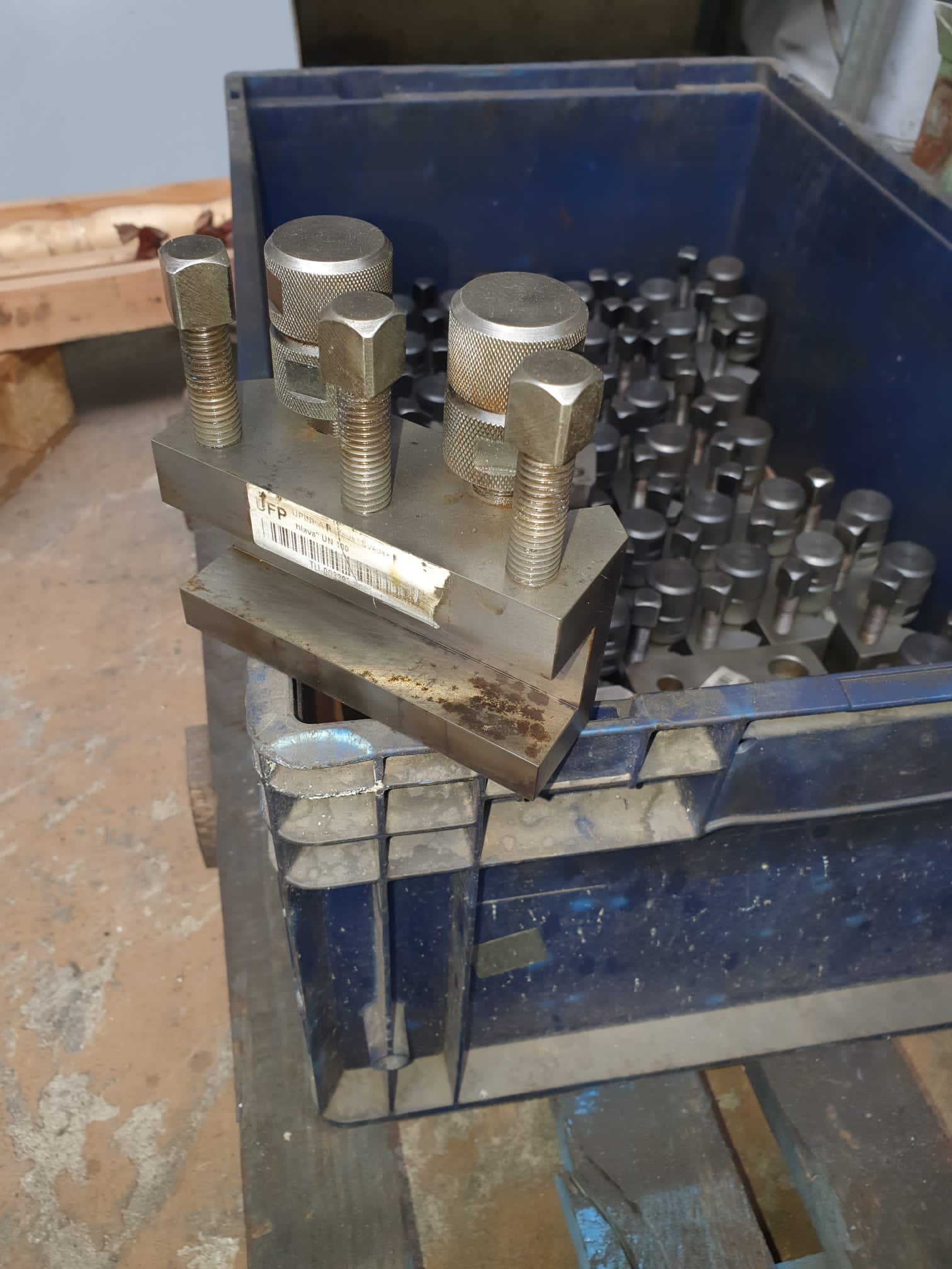

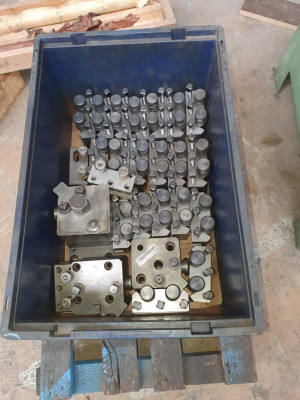

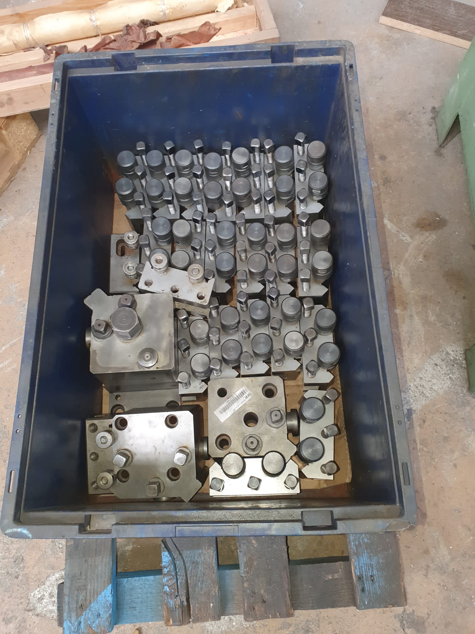

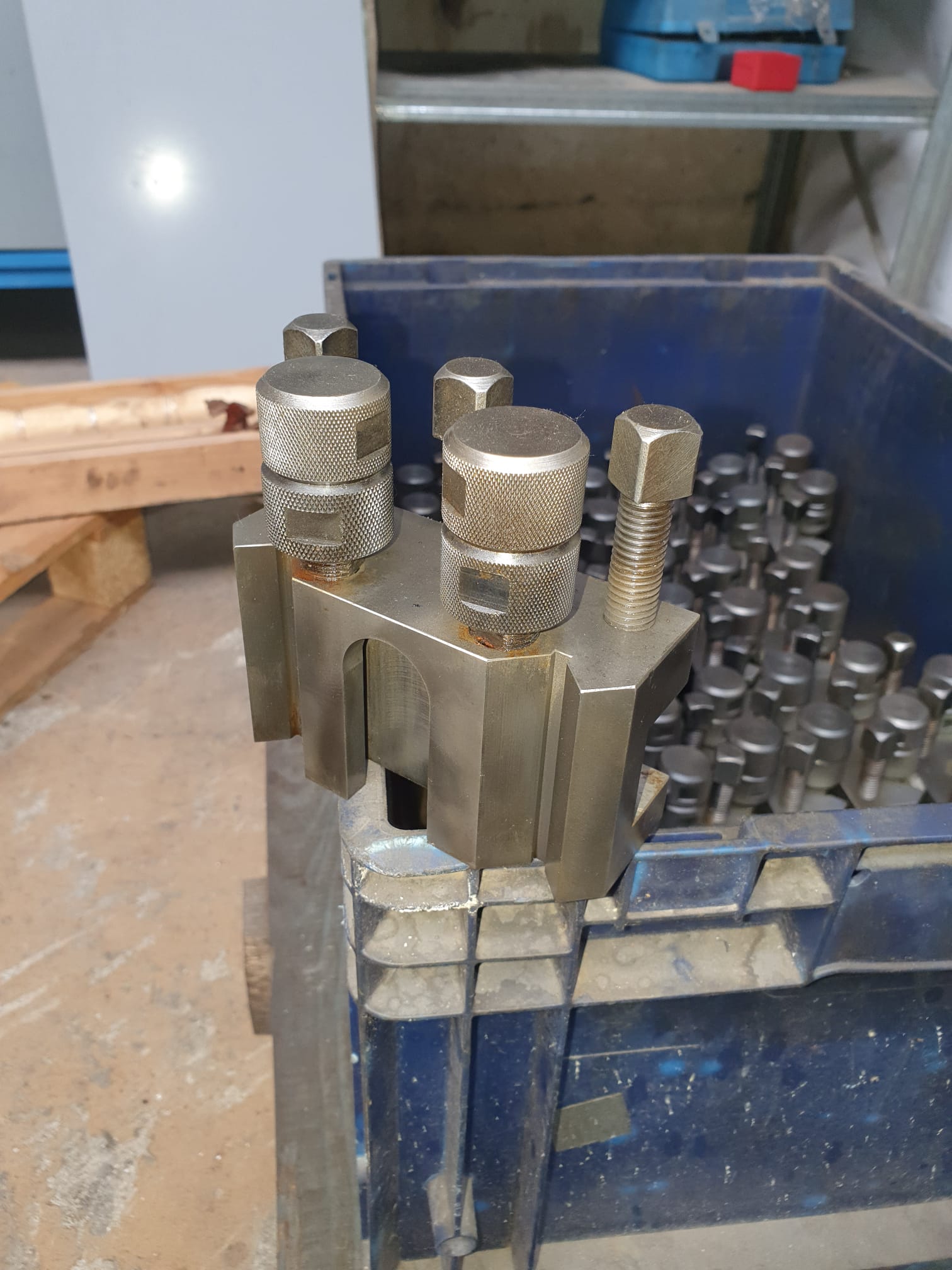

Ahoj kluci potřebuji poradit mám možnost koupit bednu drzaků multifixu asi by mi pasovali na Weilera viz foto
Ja znám klasický multifix tento typ jsem nikdy nezkoušel
Má někdo zkušenosti , s tímto typem , jak se s nim dělá, výhody ,nevýhody
Moc díky
Tom Dvk
Příspěvky: 637
5. 10. 2022, 8:07
Toto ale není multifix. :wink:
Multifix má jednu obrovskou výhodu - snadné natáčení pod úhlem bez hýbání hlavou.
Axim
Příspěvky: 661
Bydliště: Mladá Boleslav
5. 10. 2022, 8:22
Ja vím že Multifix je super ale jak chce člověk velikost na nůž 25mm a cca 20 držáku je to raketa
Toto je takový jeho předchůdce a musí se s nim otáčet jako s klasickou nozovkou
