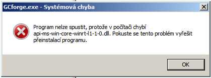

21. 3. 2022, 8:24
Modros
Příspěvky: 2123
21. 3. 2022, 8:29
Mex píše: 21. 3. 2022, 8:24Chyba.jpg
máš to rozbitý, musíš říct někomu kdo rozumí počítačům aby ti to opravil :lol:
Radhard
Příspěvky: 337
21. 3. 2022, 9:20
Mě to nechodí taky (win xp). A není to kvůli chybějící knihovně, ale proto, že se program odkazuje na nějakou funkci v jádru systému (jen testuje její přítomnost, k funci programu ji nepotřebuje). Dneska je vůbec v módě kompilovat programy tak aby to na starých OS nejelo :-/

A nechodí to ani ve WIN7 (to jen pro Tvoji informaci).
taktez, win7 64b

v linuxu (mint 17.3 64b) to v wine jde spustit, fungují některé fce (vrtání všechny, frézování některé), při pokusu o mill rect to vytuhne, mill face a rounded funguje.
Při pokusu o vizualizaci drah to vytuhne.
Zjevně tomu chybí cosi v grafice.
Je to škoda.
Jinak ten adresář v tom zipu jsme nějak nepochopil - ty knihovny se mají někam nakopírovat a kam jako?
Asi by bylo dobrý napsat, do nějaký texťáku co s tím - co to potřebuje k běhu - protože "holý systém" tomu zjevně nestačí.
Mám wine 7.0, mono Debian 4.6.2.7+dfsg-1ubuntu1
Naposledy upravil(a) Sancho Panza dne 22. 3. 2022, 5:21, celkem upraveno 1 x.
Sancho Panza
Příspěvky: 1441
22. 3. 2022, 5:09
když se do wine dokopirují ručně ty knihovny, tak to generování kodu začne fungovat normálně, ale při pokusu o vizualizaci drah to ovšem stále zoufale zatěžuje procesor - ale nevytuhne to - akorát to běží tak 1000x pomaleji než by mělo.
Ikdyž vizualizace dojede do konce, tak to zatěžuje procesor furt - takže jasný problém s grafikou generování drah.
Pomůže až to natvrdo shodit.
