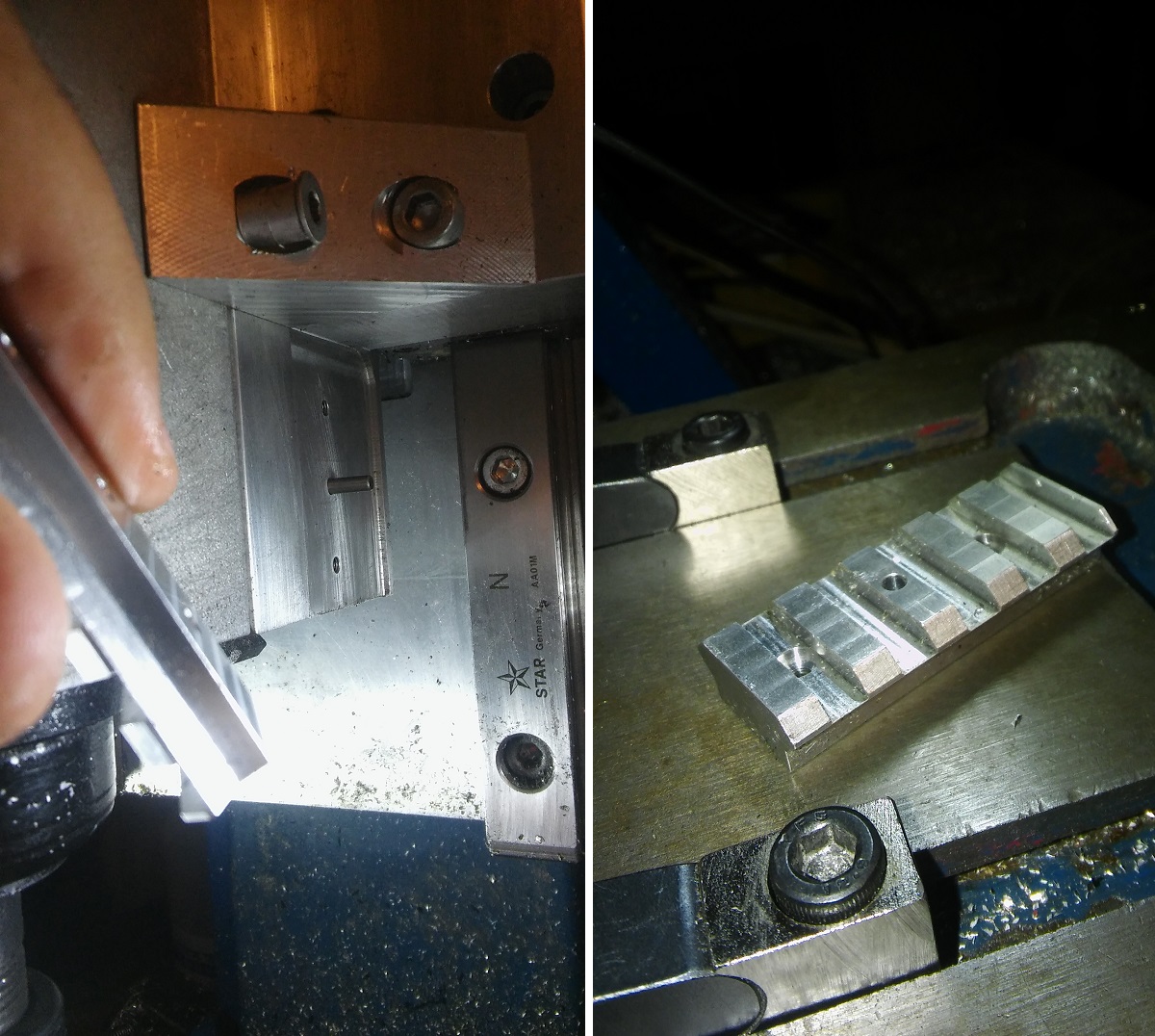

Mex> K podobnym ucelum jsem si na vretenik frezky umistil na ruzna mista nekolik kousku listy picatinny (pouziva se k upinani puskohledu, kolimatoru a dalsiho prislusenstvi na zbrane). Koupis na to levne hromadu drzaku klasickych i rychloupinacich. Podle potreby si upinam laserovy kriz, kameru, nebo i svetlo ci hadici chlazeni
Opakovanost upnuti je na tu kameru vyhovujici i s (kvalitnim) rychloupinakem.

hele ty ceny těch picatinny nejsou nijak hrozné :
https://www.obrana.cz/shop/146-montaz-p ... wr-25.html
https://preppers-shop.com/prislusenstvi ... 40359.html

No a na to ta kamera sedne jak prdel na hrnec.
Nicméně když jsem si s tou kamerou začal hrát, tak mě okamžitě napadla spousta dalších uplatnění, kde to využiju.
Stejně tak na laseru.
U laseru navíc možná na kameru nasadím "brýle" a budu sledovat proces pálení on-line, ale bezpečně.
Zatím mám laciné čínské USB kamery za 4-5 USD. Ale kupodivu i ty dávají slušné výsledky a mají štelovatelnou optiku. Samozřejmě z ní sundám plastový držák a dám tam kovový. A udělám na ni nějaký futrál proti prachu, i když ji budu na větší akce sundávat ze stroje.
To sundávání ze stroje má další výhodu - nemusím řešit uložení USB kabelu v kabelovém řetězu, ale prostě ho pro zaměření na tu chvíli povedu vrchem.
Používat na to další PC by nebylo šikovné. Napřed jsem zvažoval použití mobilu, ale nebylo to ono.
Ale do LinuxCNC se dá doinstalovat podpora kamery. Takže je to teď součástí řídicího systému, což je paráda.
Máš pravdu, tady to vychází cenově zajímavě.packa píše: ↑24. 3. 2022, 7:19 hele ty ceny těch picatinny nejsou nijak hrozné :
Tady jsou z hliníku. Já jsem se díval na ocelové.
