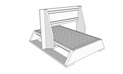

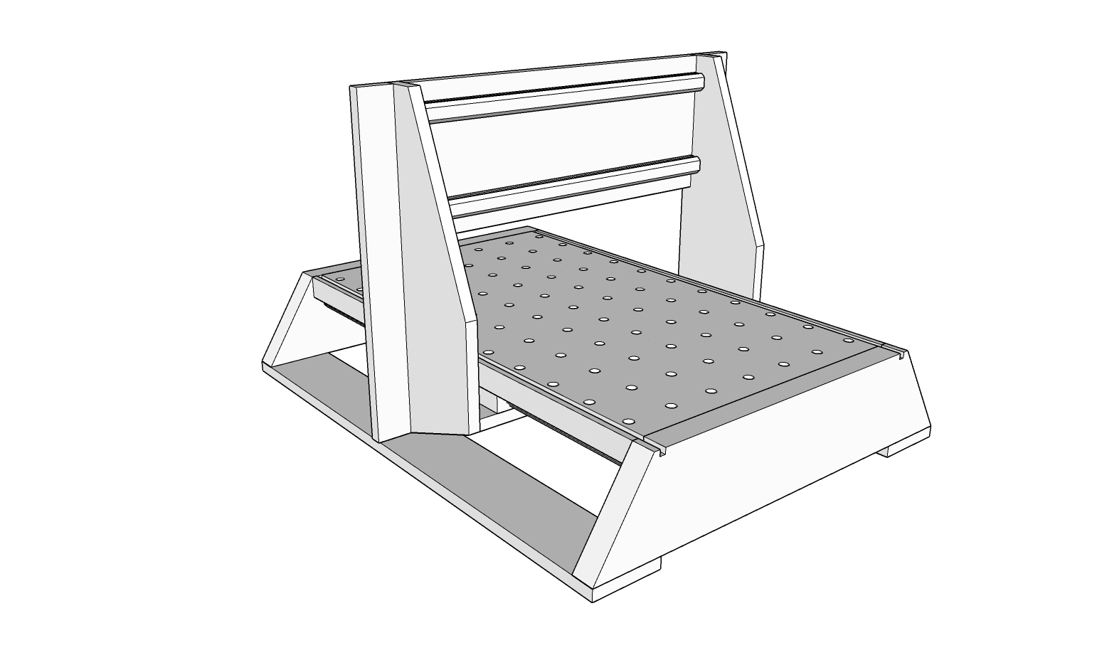

nazdar!
trochu premyslim, ze bych si postavil taky nejaky tuzsi strojecek, nez je ta mala 3018pro.
vzdycky kdyz totiz vymyslim jak ji vylepsit, tak si nakonec reknu, ze bych musel zmenit uz vsechno, takze to asi nema smysl vubec rozebirat a po castech menit.
videl jsem co tady navrhoval fmodel. to by byla parada, nicmene me trochu limituje pudorysna velikost, takze bych chtel radsi pohyblivy portal. ale zase me nelimituje vaha, ta mi je fuk.
Takze jsem vymyslel takovou konstrukci, velikost stolu je 445x275x20, ocelovy, protoze takovy plech zrovna mam a velikostne mi docela sedi. vsechno bych udelal ocelove, proc ne, vetsi vaha asi nebude na skodu.
vetsi zavetrovani tam jeste asi bude na prednim a zadnim cele.
konstrukce sroubovana, pripadne muzou byt i nektere kusy svarene a pak zfrezovane.
linearni vedeni 15 nebo 20 (asi spis 20), kulickove srouby 12 nebo 16mm (spis asi 16), se stoupanim asi 5mm. vsechno to jen tak tipuju podle toho, jake jine stroje jsem videl.
motorky bych klidne zkusit closed loop, at je to namakane :) velikost asi nema23, sila tak 2,2Nm treba. nemam nic spocitane, vsechno tipy!
obrabet bych chtel samozrejme idealne vsechno, ale tusim, ze na ocel to mit nebude, to ma asi maloktery stroj. takze hlinik/dural aspon.
rad bych tam i pouzival chlazeni, takze kryt na spodni kulickovy sroub, aby na neho neteklo.
vana pod celym strojem na sber chladici kapaliny.
portal jsem zatim zpevnil jen "tretim rozmerem", ale klidne to muze byt z uzavrenych profilu jak casto radite.
srouby a vedeni koupim z ciny, protoze to predepnute se mi zda moc drahe.
(stoji to na tu nejdelsi osu cca 100dolaru lineary s voziky na jednu osu a 60dolaru komplet sroub s ulozenim, matici a spojkou na motor.)
a co jsem cetl, tak nejspis udelam tolik nepresnosti pri stavbe, ze by to predepnute ani nemelo smysl a stejne to brzo odejde.
myslite, ze to muze fungovat jak si predstavuju? a piste jen ten, kdo chce fakt pomoct, diky :)

Povdzme si že prečo nie? Zábavka, ďalší projekt, kutenie, zistenia, porovnania = skúsenosti. Mám niečo podobné, väčšie už veľa rokov a na moje veci mi úplne vyhovuje. Ale som iba hobík, no poviem ti pár skúseností z mojej stavby.
Ako prvé sa mi zdá nedostatočná odolnosť na krútenie stola, to ale vpohode vykompenzuješ veľmi pevným stolom na ktorý to prišrubuješ. Ten spoj dolnej dosky portálu s bočnicami bude veľmi namáhaný, tak by som ho vystužil. Najlepšie by bolo ak by si vozíky šruboval priamo na bočnice a lineár otočil.
Nespomínaš riadenie - každopádne externý interpolátor, ušetríš si neskutočne veľa starostí.
Makita je fajn. Je to tichý vyvážený stroj. Kúp si na ňu originál hliníkový upinák z ali. Doporučujem tiež dokúpiť D 8mm stopku s upínakom klieštin ER11 a do nej klieštiny. Viď nižšie. Potom do nej upneš čokolvek do 8mm.

jo lineary tu moc asi nejdou videt, ale mam je otocene tak, ze kolejnice je na stole, voziky na portalu. to ani jinak u tehle konstrukce asi nejde. kolejnice na portalu by pak portalu neumoznily posun dopredu dozadu. a portal je dokolecka kolem stolu spojeny, pro tuhost i pro uchyceni matice kulickoveho sroubu vespod uprostred, aby nemusely byt dva srouby po stranach.
rizeni jsem zapomne zminit, nevim co je interpolator, ja jsem myslel ze tam dam GRBL desticku, kterou uz mam a trochu ji aspon znam a k ni pripojim ty externi drivery co umoznujou close loop rizeni KM. to bych koupil v sade vzdycky motor a driver. a samozrejme nejaky zdroj poradny, co to vsechno utahne. cim vic voltu tim lip, asi do 50V neco.

při ceně šroubů z Číny bych dal na každou stranu portálu jeden, vedení nahoru do roviny stolu, základ portálu co nejvíc "čtvercový" (co kdo snese, sice budou potřeba delší lineáry na Y, ale zase při jejích ceně...) a potom co nejhmotnější portál (žádná jedna deska tloušťky 5mm, která nese všechnu sílu v nějakém směru). Až po vyřešení celé konstrukce metodikou "co nejlépe, za co nejméně" , bych řešil čím to řídít a jaké motory tam dát :wink:

jo ty myslis asi neco takoveho s tim vedenim s dvemi srouby https://openbuilds.com/builds/sphinx-55 ... ails.8790/
akorat tenhle clovek myslim ze ma ty bocnice nejgumovejsi, aspon mi to tak pripada.
tu "ctvercovost" nevim co myslis, mozna jakoze bocnice z ctvercovych jeklu? tak jak navrhoval fmodel at ma vsechno treti rozmer? at nikde neni jen plech pripadne zpevneny kolmym dalsim plechem?
jo 5mm neplanuju, je mi docela jedno vaha, takze klidne 10mm ocel, zpevnenou jeste klidne jeklem.

jakou ocel? pokud to budeš dělat z frézovaných desek hliník ok.....ale ze surového železa to chceš dát dohromady jak? takže to bude mít plochy na vozíky a lineáry přinejmenšim frézované nebo dokonce broušené?
je ti známo že okujená křivá konstrukční ocel není bez uprav vhodná na cnc stroje? četl si vubec něco z tohoto fora?

Nechceš spíš zkusit jít cestou nákupu staršího stroje a jeho znovuzprovoznění? Veškerou mechaniku bys měl hotovou a s elektrikou by jsis už poradil. Cenově to vyjde nastejno a užitná hodnota bude daleko větší.
