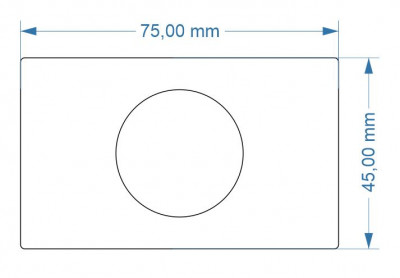

Poptávám výrobu 2 ks tvarových výřezků z plechu tloušťky 1 mm dle přílohy. Slitina AW 6082 nebo ocel. Jedná se o obdélníkové tvary se zaoblenými rohy a otvorem průměru 30 mm uprostřed. Požaduji přesný a vzhledový výrobek - nutno zachovat kvalitní povrch (broušený, leštěný) plechu a mírně seříznout nebo zaoblit vnější spodní a horní hrany.
Příspěvky: 8842
31. 3. 2022, 4:39
jen tak mimochodem ti tam chybí kóta toho středového otvoru..
výpalek z plechu to být nemůže? nebo požaduješ skutečně i pěkné frézované a ještě sražené hrany?
Tím se ti totiž počet dodavatelů výrazně sníží a cena výrazně naroste..

Taky zaoblení rohů je bez kóty...

Taky ta přesnost není definována a možná i drsnost povrchu.
Ale mám pocit že autor má na mysli aby to prostě jen nebylo uřízlé pilkou a vrtané rukou, takže přesnost do desetiny a rohy prostě zaoblené dle citu, a ty hrany oškrábnout aby to neřezalo do ruky.
Pokud se mýlím, tak by tedy bylo záhodno definovat, pač tady jsou strojaři, a když se jim řekne přesné, tak maj na mysli mikrony. A to by ten plíšek vyšel docela draho.

Vzhledem k požadované tloušťce může jít o frézování i výpalek. Bez otřepů a poškození hran. Případně není potřeba zajistit zaoblení hran.
Zaoblení rohů je dle domluvy, dostačují 1-3 mm. Středový otvor je centrován a má 30 mm v průměru (v textu). Přesnost 0,01 nebo až 0,05. Jde mi o vzhledovost výsledku - rovné hrany, rovný povrch bez poškození (leštěný, jemné broušení původního plechu, apod.).
Omlouvám se za chybějící informace, měl jsem za to, že se pak domluvím individuálně. Nicméně bylo vhodnější je uvést v zadání.

Hmm, tak 0,05 tu snad dáme skoro všichni úplně normálně, ne? Co, chlapi? Je to jen obdéníček s dírou z bláta hliníku, tak se tak nehrňte :) Možná kdyby pisatel ještě napsal kolik čokolád za to nabízí, možná by se někdo našel :D

tak aby nebylo jen u žvanění, nabízím výpalek z leštěného nerez plechu 2ks tak jak to vypadne z laseru za cenu 700kč/2ks ... cena je samozřejmě přepálená a neodpovídá realitě, ale je v ní započítáno to, že pro to musím dojet.. takové mikro zakázky pokud se k něčemu nepřihodí levněji neumím.. obvyklá cena pálení bude cca 100kč/kus.. .
ale třeba ta veřejná cena bude nějakm paličem překonána..
variantu, kdy by to mělo být dokola frézované a se strojním sražením hran nenabízím, neboť její cena by byla cca 10ti násobná.. - výroba upínacího přípravku (pro 2 kusy) ..
varianta, kdy by celý plech šel ještě plošně brousit už vůbec nenabízím.. cena by opět někam nesmyslně vyskočila..
to jen tak pro představu odkud kam může vyjít cena za takovou "blbost" v závislosti na tom jaká se zvolí technologie výroby

0,05mm rozmerovú presnosť pri 1 mm plechu dá s odranými ušami aj laser. Akurát tie hrany nebudú úplne čisté. Skús radšej upraviť dizajn, aby ti stačila bežná akosť z laseru, potom to bude stáť tak do sto kč za kus.

Bude pro mne nakonec dostačující přesnost i 0,1 mm. Jelikož vevnitř bude uchycen jiný kus, tak připravím na míru ten.
